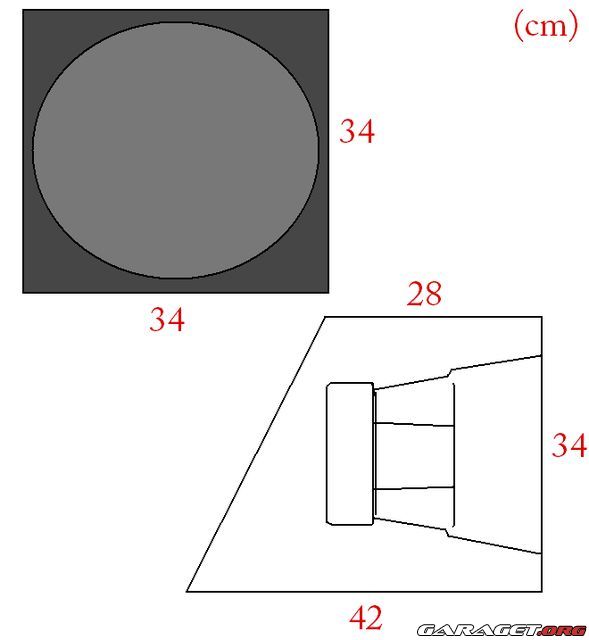

ok, nu är det så att jag gjorde lådan i helgen iaf för materialet räckte inte till en större låda tongue så måtten blev såhär, men hur många liter blev den på? dessutom tänkte jag sätta rören i sidan men vet inte vilken längd eller tjocklek jag ska ha.. 2x 3" blir bra eller runt 20cm långa kanske? big_smile
tacksam för förslag smile

Din låda är på 39,984 liter. Man tar bredden*höjden*djupet angivet i decimeter för att få ut literantalet.

Med 19 mm material blir bruttovolymen 28,3 liter, med 22 mm material blir det 26,6 liters bruttovolym. När basen och portar sitter i lådan så kommer nettovolymen att ligga på bara omkring 20 liter eller strax över, portarna ryms dessutom inte i lådan utan de måste sitta utanför. hmm
Alltså, nu utgick jag ifrån att måtten var yttermått.
Stämmer det?
Stämmer det?
amen vafan.. ofta denna blev 26 liter bara?! jag hade tänkt sätta rören på sidan, iaf ett rör.. det får ju plats big_smile
tror du inte den kommer låta bra?
4 693 Inlägg
28 september 2009
Tror du fick en låda som är ungefär hälften av vad du behöver hmm
Booyakasha!
