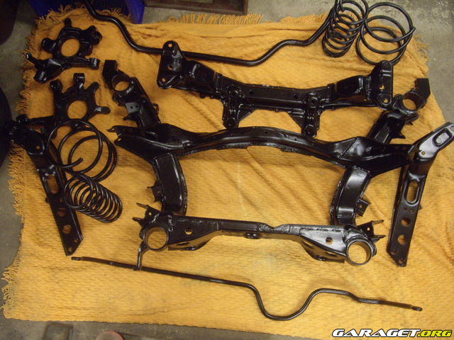

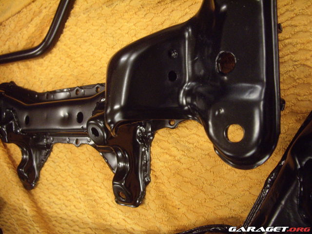

Stor update!
LK:S LACK & BLÄSTRINGSTJÄNST AB i Uppsala, ordnade med blästring och pulverlackering!! big_smile (www.lksb.se) smile Jag kan varmt rekommendera dom för proffsiga och svåra blästrings och lackarbeten. Super tack!! big_smile
Tokrostiga prylar blev som nya, nöjd kan man säga!! Detta grejar man inte med "hemma-fix-prylar"
https://www1.garaget.org/gallery/archive/116980/802604_nz1new.jpg
Allt blev som nytt big_smile
https://www1.garaget.org/gallery/archive/116980/802609_fbm3te.jpg

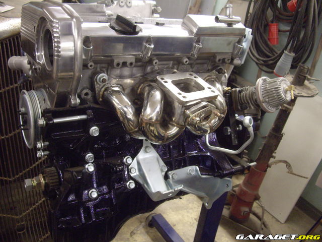

Är det någon som kan hjälpa mig med ett "recept" på motor med ca 300 hk?? big_smile Är lite ny på detta och vill inte göra fel. sad Vad behövs för spridare , bränslepump, chip, turbo, mm?? Jag har inte råd med dyra prylar så billiga tips mottages gärna. nya stakar och kolvar mm ryms inte i min budget hmm
https://www1.garaget.org/gallery/archive/116980/802631_qx0m3u.jpg
Mitt nya grenrör, turbon blev nu liten smile
http://www1.garaget.org/gallery/archive/116980/802631_qx0m3u.jpg
Steg 3 är anpassat för:
    * S13 Stage 3 ECU upgrade (290-330bhp)
    * Öppet luftfilter
    * Avgassystem med högre flöde
    * Höjt laddtryck
    * Uppgraderad IC
    * T28 turbo
    * Uppgraderad bränslepump
    * 444cc spridare från Skyline
    * Z32 LMM
    * 98 oktanig bensin
Ger 290-300 hk med dessa mods.
OBS att dessa steg gäller endast chipen från Horsham Developments. De s.k. ”klåparchipen” kan vara anpassade för helt andra saker men ändå kallas t.ex. steg 3. Ett dåligt chip kan i värsta fall leda till motorras.
Mer info om chipbyte: http://web.200sx.nu/Projekt/TuningEcu_S13.asp
Taget från NOGS.se
http://www.nogs.se/index.php?option=com … ;Itemid=69
Kolla på NOGS.se i deras Delar Säljes annonser, kom ut några Steg3 paket för nån dag sedan.
Lycka till.
MVH!
Senast redigerat av LINGSTROM (16 november 2009)
PM Competition Team
711 Inlägg
16 november 2009
#199
Jag kör med följande setup och har väl mellan 250-300hk beroende på ladd.
Mitzu 18T med 7:ans vinklade avgashus (volvosnurra)
444cc spridare
z32 lmm
steg3 chip anpassat för ovanstående
Dubbla avgaskammar
Frontmonterad IC
Grövre luftsnok till turbon(3")
3" avgas från turbo fram till "catback" där övergår det till 2,5" samt katersättare.
Sen kör jag med en elektronisk laddtrycksstyrning (Profec spec 2) samt lite bra att ha mätare för att hålla koll på bitarna så som oljetemp,tryck, bredbandslambda, avgastemp.
Har köpt allt när det varit "rätt" läge och det mesta beg. så jag har gett runt 15000:- för allt ovanstående, dock köpte jag turbon nyrenoverad för att vara säker på att slippa ev. ras direkt.
Laddar som mest 1,45bar och då fortfarande med oöppnad motor, dvs inte bytt något innuti motorn bortsett från insugskammen.

"Lingstrom, jenscladius: mycket tack! smile
Detta finns:
- z32 lmm
- öppet luftfilter
- 3" avgas
- Frontmonterad Intercooler
- steg 1 chip (måste bytas)
Saknas alltså:
- Steg 3 chip
- 444cc spridare
- större bränslepump, vilken??
- Turbo, vilken rekomenderas? Mitzu 18 T från Volvo?? är det en originalmonterad? på vilken volvo? T28 Garrett hittas lämpligast?
Ge mig lite drag nu...., går lite tungt, behöver lite kommentarer som ger mig vingar wink
