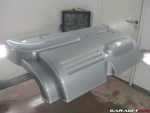

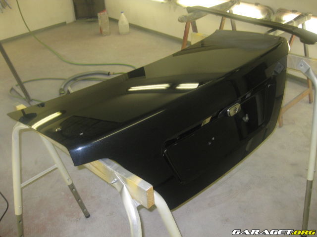

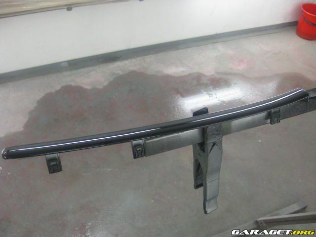

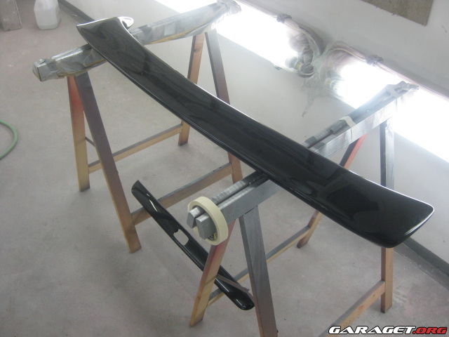

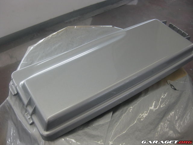

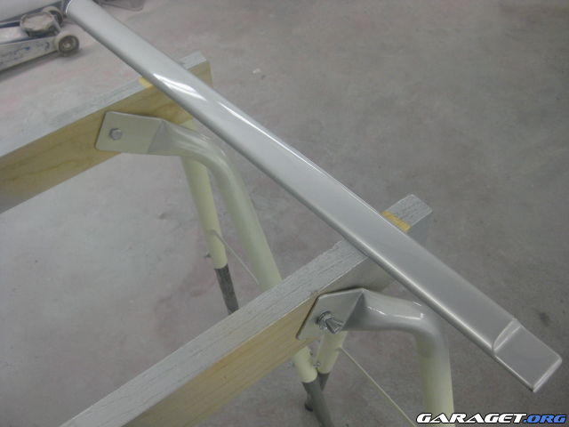

Lite bilder på senaste jobbet
https://www1.garaget.org/gallery/archive/104952/811897_8d8k2o.jpg
https://www1.garaget.org/gallery/archive/104952/811899_k1eugy.jpg
https://www1.garaget.org/gallery/archive/104952/811900_gai7ba.jpg
https://www1.garaget.org/gallery/archive/104952/811901_2429qv.jpg
https://www1.garaget.org/gallery/archive/104952/811902_15f5ei.jpg
https://www1.garaget.org/gallery/archive/104952/811903_2n5lmy.jpg
https://www1.garaget.org/gallery/archive/104952/811904_t6sh87.jpg
https://www1.garaget.org/gallery/archive/104952/811905_m9oc2d.jpg
https://www1.garaget.org/gallery/archive/104952/811907_d556wd.jpg
Senast redigerat av deamo (2 december 2009)

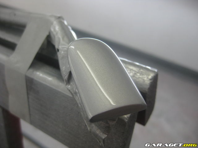

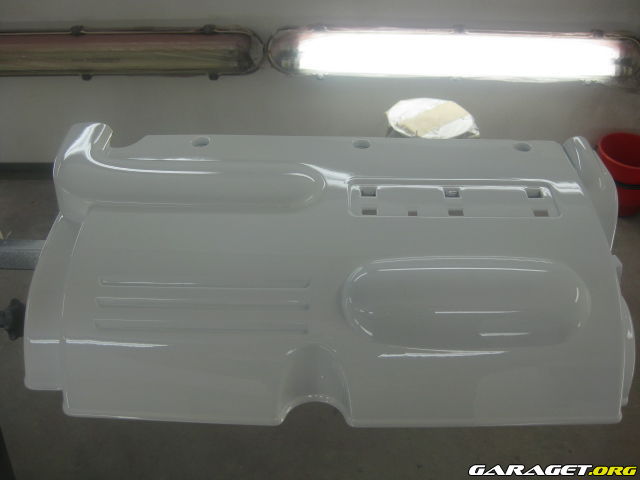

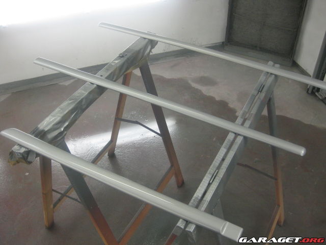

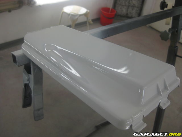

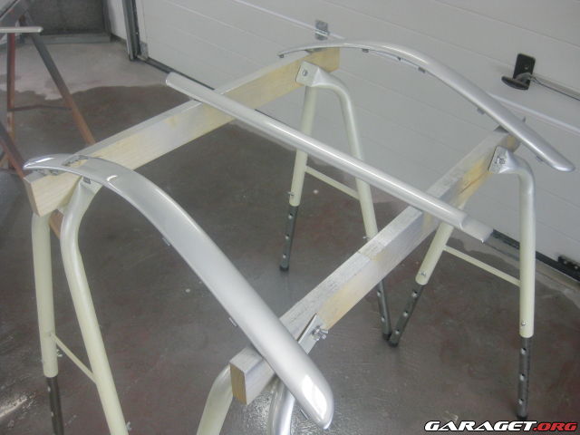

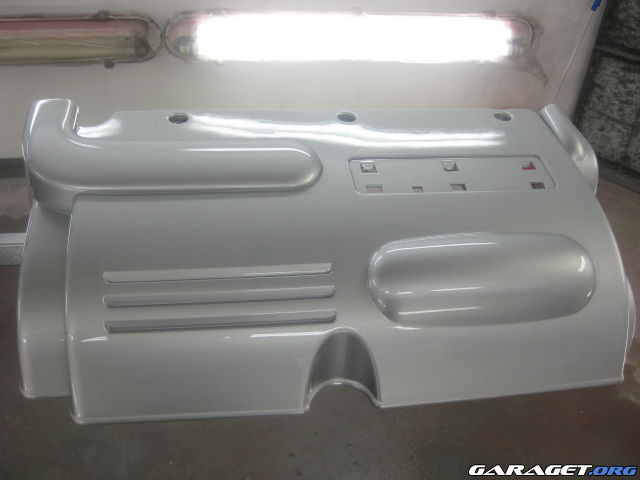

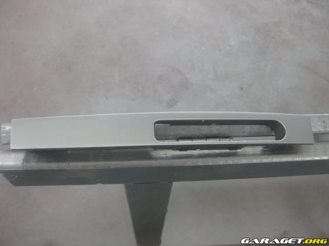

På grund av ett missförstånd mellan mig och kunden så fick jag lacka om interiörlisterna i silvermetallic och han ville även ha kåporna vita med ice blue pearl. Så de fick också smaka sprutan igen wink
https://www1.garaget.org/gallery/archive/104952/814221_ru2xc9.jpg
https://www1.garaget.org/gallery/archive/104952/814222_1rlqny.jpg
Svårt att fånga pearl på bild, men här är lite iallafall smile
