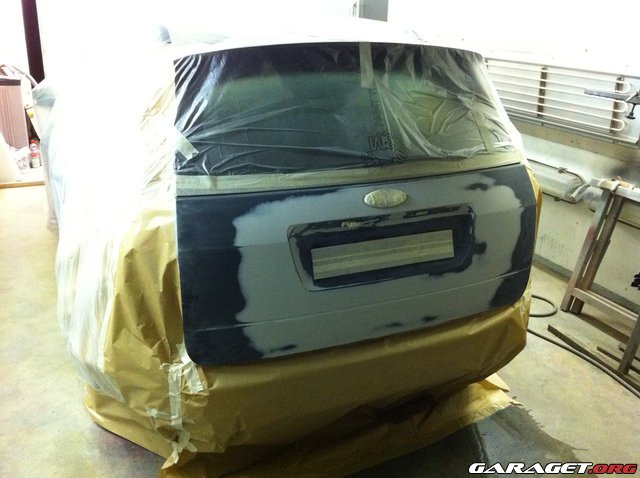

Då var det slipgrund på den smile
https://www1.garaget.org/gallery/images/105/104952/104952-ce3105fd04c6c6f3739358b312258927.jpg

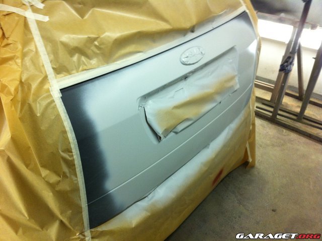

Redo för lack smile
https://www1.garaget.org/gallery/images/105/104952/104952-43fe82c2fd0e2bbb4704ef7d6d6ab2ba.jpg

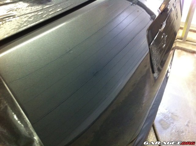

Bara klarlack kvar nu smile
https://www1.garaget.org/gallery/images/105/104952/104952-91e37e0d92568563e6956b9a17869c74.jpg

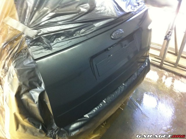

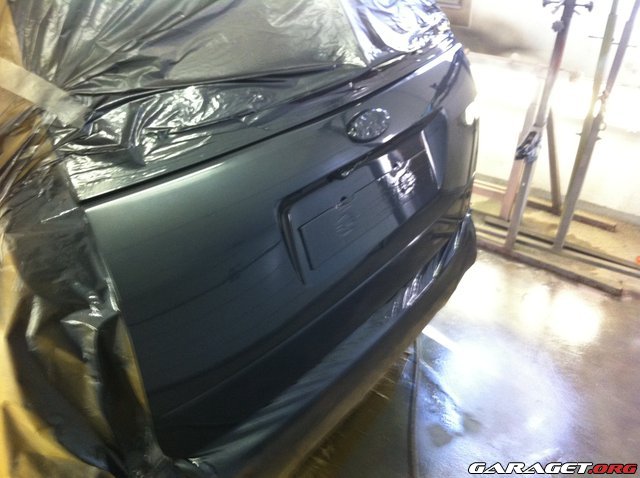

Färdigt smile Ber om ursäkt för oskärpa i bilderna. Måste vara väldigt stabil på handen med en iPhone wink
https://www1.garaget.org/gallery/images/105/104952/104952-6fcce1d18bd5f476978f2790da41c666.jpg
https://www1.garaget.org/gallery/images/105/104952/104952-2fdd2f817a505148531c71a66a1cfd8b.jpg

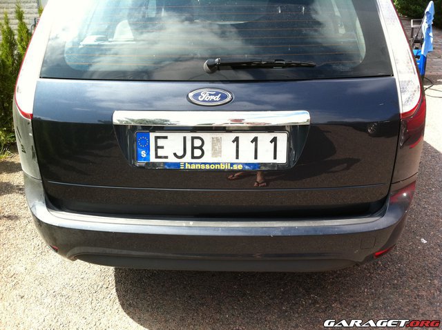

Allt monterat igen och ute i solen smile
https://www1.garaget.org/gallery/images/105/104952/104952-7c42c0ac3c016058f24a04c5b8c336db.jpg

Grymt! smile en fråga bara, när man lägger på grund färg, måste man slipa ner det lite innan man lägger på den riktiga lacken eller går det bra att lägga på lacken direkt på grundfärgen utan att slipa ner den lite? smile

Tack! Menar du slipgrunden så måste den slipas helt slät innan du lägger själva färgen.

Okej och grund färg då? smile

Använder ingen grundfärg. Lackar direkt på slipgrunden smile
Rostgrund använder jag på genomslip under slipgrunden, men den behöver man inte slipa något.

Jaha okej! smile hur länge borde man vänta innan  man lägger på vanlig färg efter grundfärgen om man nu använder det? smile

Det ska stå i databladet eller så frågar du där du köper grundfärgen smile

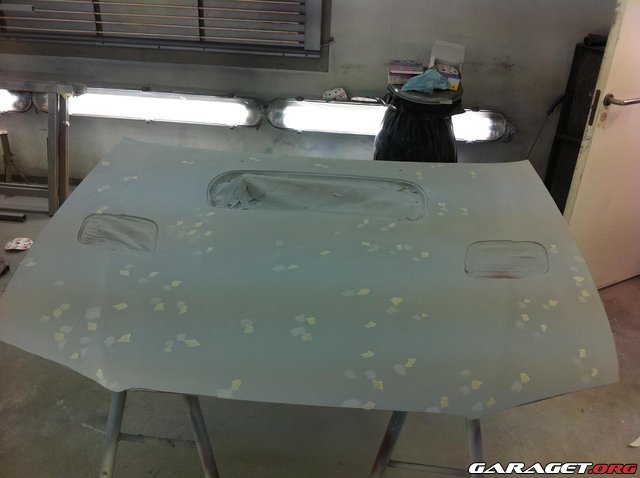

Har jobbat lite på en del subarudelar smile
Ett och annat stenskott på den huven ja wink

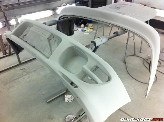

Fram och bakspoilern är redo för lack. Fronten var också duktigt blästrad sad
