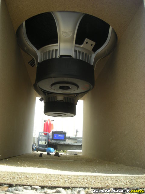

Kör på två lådor som du spänner ihop inne i bilen, då går dom enkelt att ta ut om man vill det och du kan ändå få till bra med volym på dom. smile Jag kör så och det funkar bra!
Ja, men orkar inte åka och köpa en till spånskiva, så sågar min låda mitt i tu och sätter plugg i skarven och limmar ihop lådan i bilen igen. Så plastar jag innifrån sen så blir det tätt och bra.
nackdelen är ju att det blir svårt att ta ur lådan och labba portlängd, men får chansa på att 45hz blir lagomt smile

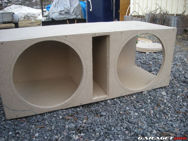

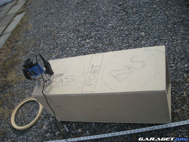

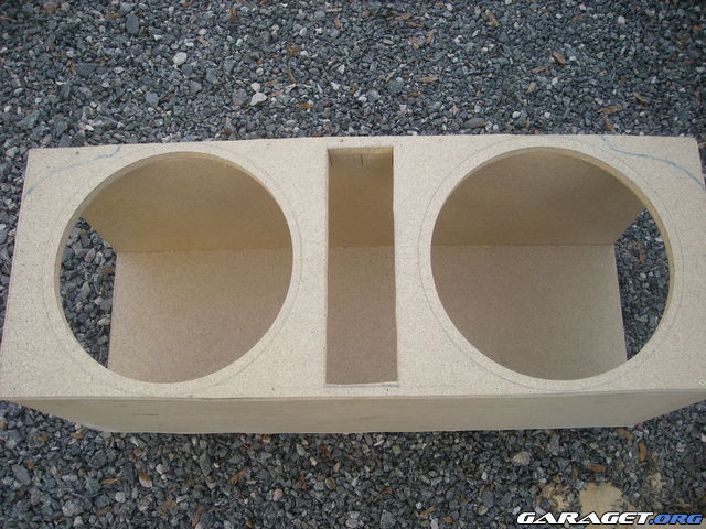

fräst runt lite.
https://www1.garaget.org/gallery/archive/65176/897993_mwnruc.jpg
fräs
https://www1.garaget.org/gallery/archive/65176/897994_f2m34q.jpg
fräs
https://www1.garaget.org/gallery/archive/65176/897995_l35kxr.jpg
fräs
https://www1.garaget.org/gallery/archive/65176/897996_lan1hz.jpg
luftigt och fint
håller på med slotporten nu. Sen är det bara att skruva isär lådan för att limma och sätta ihop den igen, för att sen såga sönder den!

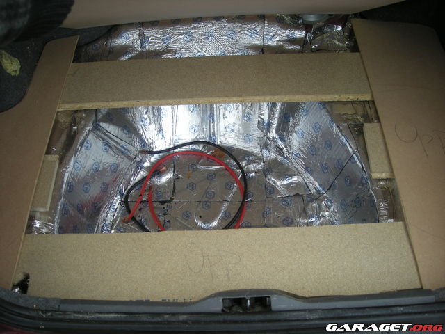

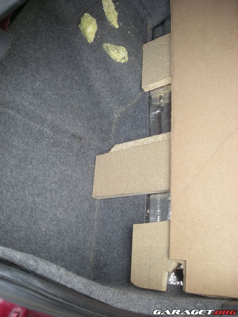

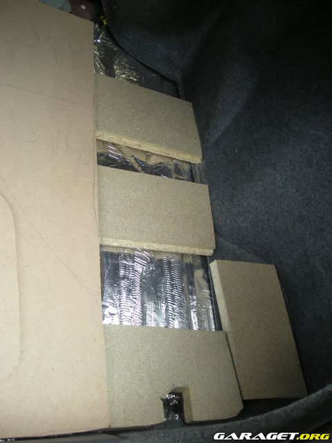

lite extra bilder på golvet.
https://www1.garaget.org/gallery/archive/65176/897999_r4t8aa.jpg
golv
https://www1.garaget.org/gallery/archive/65176/898000_i9qkrv.jpg
golv
https://www1.garaget.org/gallery/archive/65176/898001_2u7xu5.jpg
golv
ribborna/balkarna/mojjarna är i vanlig 22mm spån, ska lacka dom och klä dom innan dom sätts fast ordentligt så det ser lite finare ut.

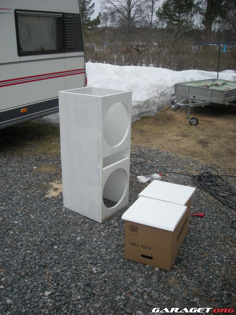

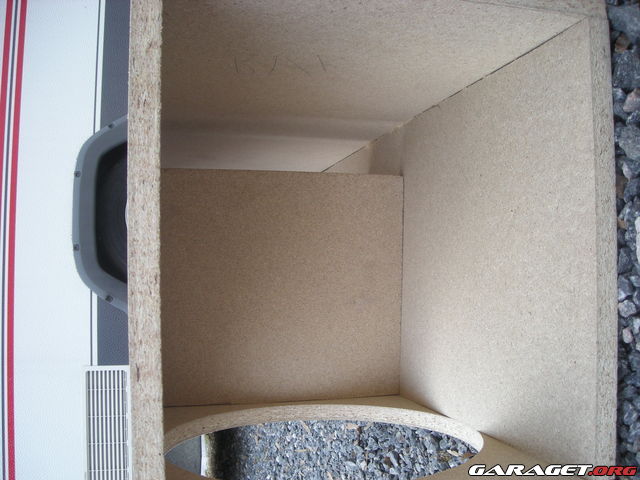

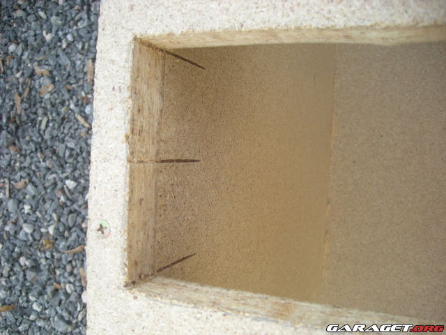

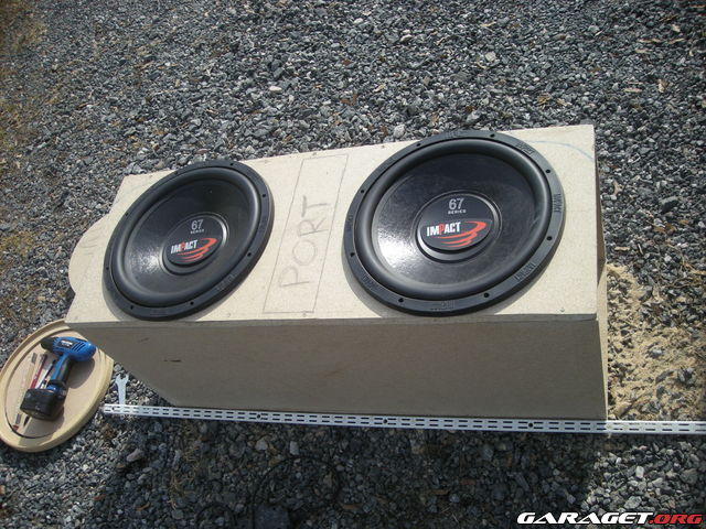

Donat och fixat lite mer med lådan. Skruvat isär den och sen smackat på pl600 och skruvat igen den igen. Sen målat insidan och gjort porten halvklar.
https://www1.garaget.org/gallery/archive/65176/898200_zbpupb.jpg

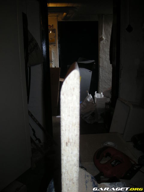

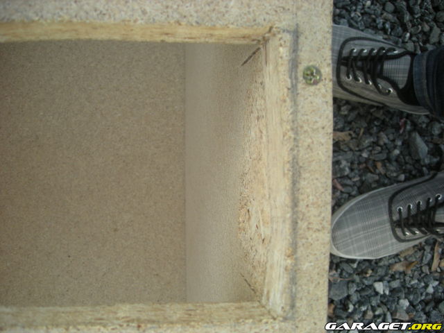

urkapat för port. Inte helt rak i kortändarna för att väggarna är precis där. är väldigt tajt. Så ska slipa till det sista istället. och runda av porten såklart.
https://www1.garaget.org/gallery/archive/65176/898203_3hsoq5.jpg
tajt yikes
https://www1.garaget.org/gallery/archive/65176/898204_ia7g6w.jpg
tajt på andra sidan med.
https://www1.garaget.org/gallery/archive/65176/898206_ckvwsc.jpg

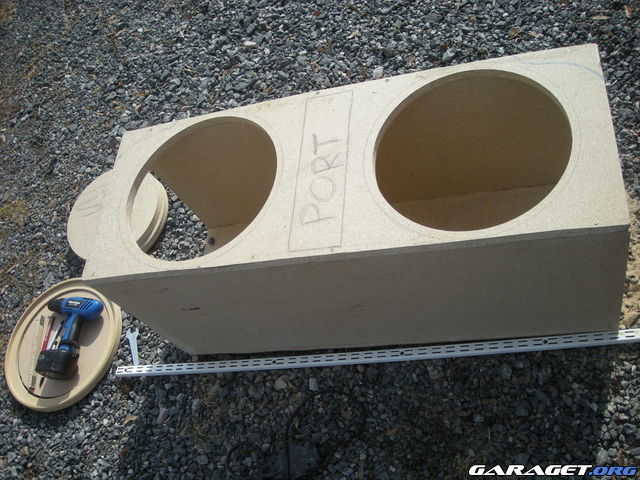

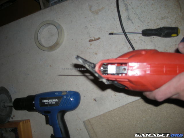

Sticksågen sladdar!
https://www1.garaget.org/gallery/archive/65176/898208_a7rekc.jpg

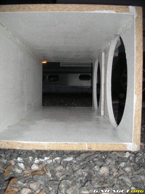

väggarna till slotporten snesågade och slipade.
https://www1.garaget.org/gallery/archive/65176/898209_h7tlhz.jpg
nej, det portväggarna sitter inte fast, därför är det kanter.
https://www1.garaget.org/gallery/archive/65176/898215_164xij.jpg
8cm mellan porten och bakre väggen. Porten är 10cm bred. Nån smart person som vet om det räcker med fritt utrymmet bakom?
https://www1.garaget.org/gallery/archive/65176/898218_r1l6vl.jpg
portväggarna målade.
https://www1.garaget.org/gallery/archive/65176/898219_8zld48.jpg
insdidan lådan målad.
Hade slut på trekantslist hemma, så ska inhandla det imorrn, måla dom vita och sätta i.

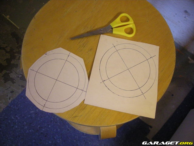

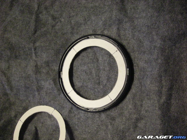

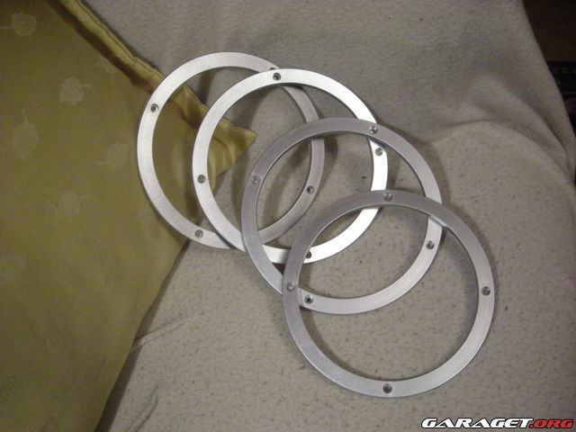

Fixat ihop en ny lösning till mitt gallerproblem. Det nya lösningen är att inte ha galler alls! roll
https://www1.garaget.org/gallery/archive/65176/898572_fepl5a.jpg
Ringar till middarna.
https://www1.garaget.org/gallery/archive/65176/898573_7d37vo.jpg
Så kommer det se ut när dom är på plats.
Kommer nog bli fint det där smile

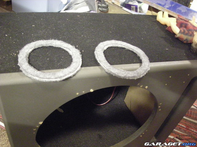

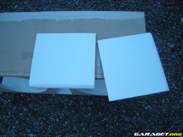

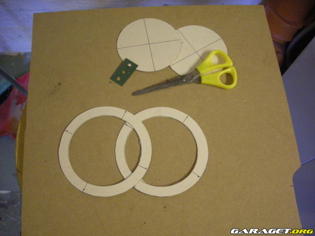

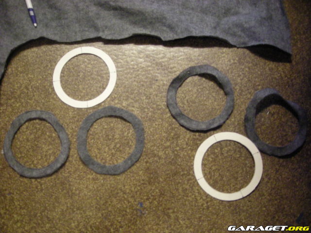

Medans jag väntar på att lim och färg ska torka så bjuder jag på en uppdatering.
https://www1.garaget.org/gallery/archive/65176/898783_4kya24.jpg
utsidan målad.
https://www1.garaget.org/gallery/archive/65176/898784_bqm5ri.jpg
Hm, vad ska detta blir tro?
https://www1.garaget.org/gallery/archive/65176/898785_yey4c1.jpg
Hmmm
https://www1.garaget.org/gallery/archive/65176/898787_wp34sb.jpg
Hm, passade där i yikes
https://www1.garaget.org/gallery/archive/65176/898789_a8upyw.jpg
Vafasen, ska jag klä gallerfästena, har jag blivit knäpp? yikes
https://www1.garaget.org/gallery/archive/65176/898812_h2uqcq.jpg
Nähä, nya mjuka lameler ?
https://www1.garaget.org/gallery/archive/65176/898814_5rq712.jpg
jaha, limmade jag ihop dom?

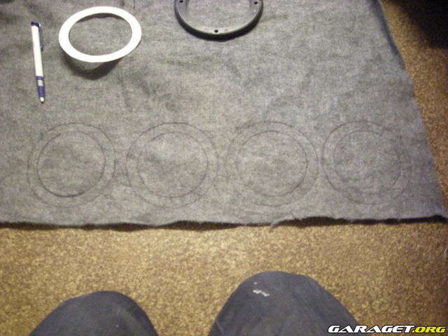

Jaja, dom flesta har nog fattat vad det ska bli? Täckringar till 4"arna, kom på att det blir fult med galler på dom men inga galler i dörrarna smile

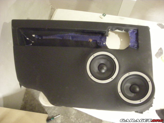

8 april 2010

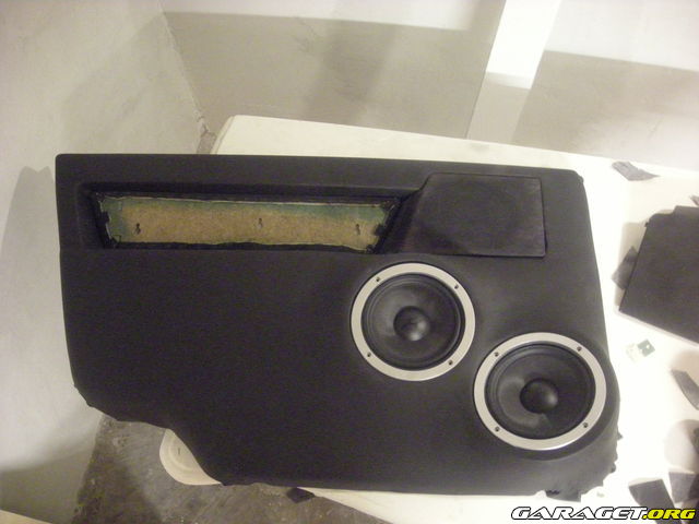

#198

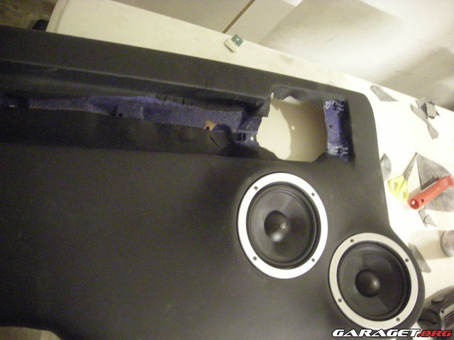

Såja, blir inga "step by step"  bilder denna uppdatering av den enkla anledningen att det vore lite svårt att både klä och knäppa samtidigt.
https://www1.garaget.org/gallery/archive/65176/899513_nnb075.jpg
TADA!!!
https://www1.garaget.org/gallery/archive/65176/899544_r6gksi.jpg
Annan vinkel.
Hemma hade jag en rulle vinyl från biltema och biltemas spraylim. Så tänkte att jag skulle testklä och se hur det gick. Var helt inställd på att det inte skulle gå alls och att limmet inte skulle betta tillräckligt. Men med värmepistolen i högsta hugg så gick det fakiskt väldigt bra. Inga släpp nånstans, dock fick man sträcka braaa mycket då den inte var riktig bred nog.
Det är inte släpp i runt om  ni ser i vinylen. Har inte fäst vinylen mot baksidan  än. Så det är det ni ser.
Så nu kan jag skriva in i cv't  att jag klätt med vinyl engång smile
Sen är det lite damm på dörren på bilden med.  Men orkade inte torka av för att ta kort.

Tackar tackar! fabriksbyggt vet jag inte, men för att vara första gången jag bygger nått dylikt och första gången  jag klär med vinyl så är jag kanon nöjd smile

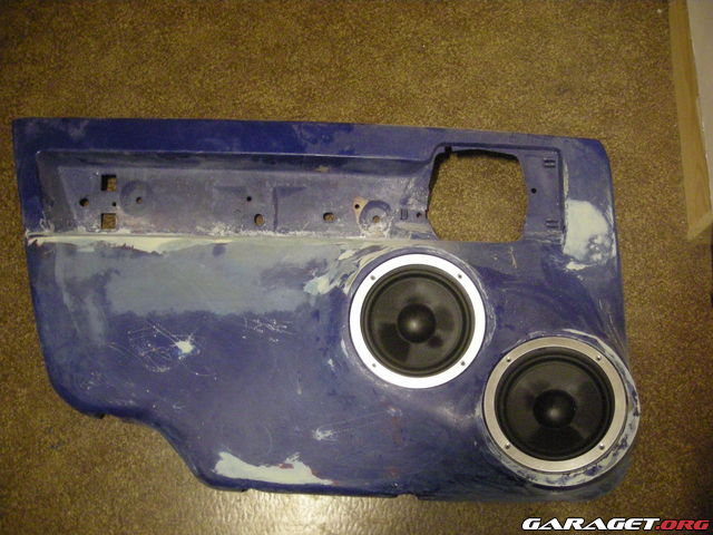

Där ska orginalgallret sitta! panalen ska kläs med rödmocca, och funderar på att klä gallret med röd mocca med.
https://www1.garaget.org/gallery/archive/65176/899947_if27jf.jpg
Palen och galler.
