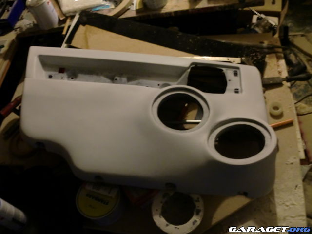

Nu ska ju  inte jag ta åt mig all cred för detta bygga. Syns tydligt på bilderna vem som bygger! wink
https://www1.garaget.org/gallery/archive/65176/922170_zyajc2.jpg
Syns tydligt vem som är byggherre!
https://www1.garaget.org/gallery/archive/65176/922171_n3b8hz.jpg
plexi och dekaler på plats på sidorna.

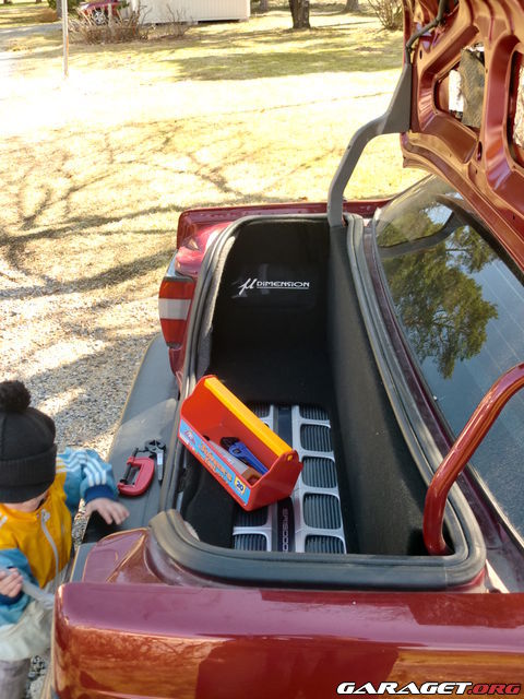

Byggelie bygg.
Fast han har inte tvättat bilen, men nått får jag väll göra själv också smile

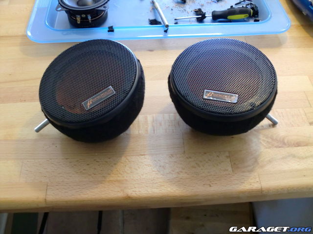

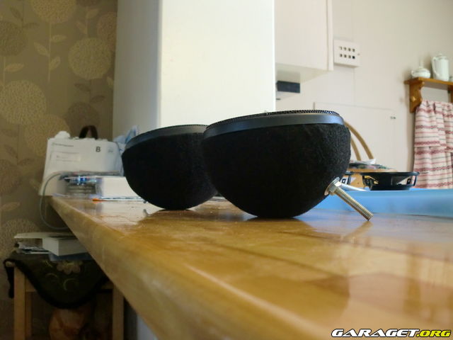

Pillade ihop dom nya poddarna igår.
https://www1.garaget.org/gallery/archive/65176/922848_whqlho.jpg
Nya poddarna.
https://www1.garaget.org/gallery/archive/65176/922849_mhg53t.jpg
pod pod

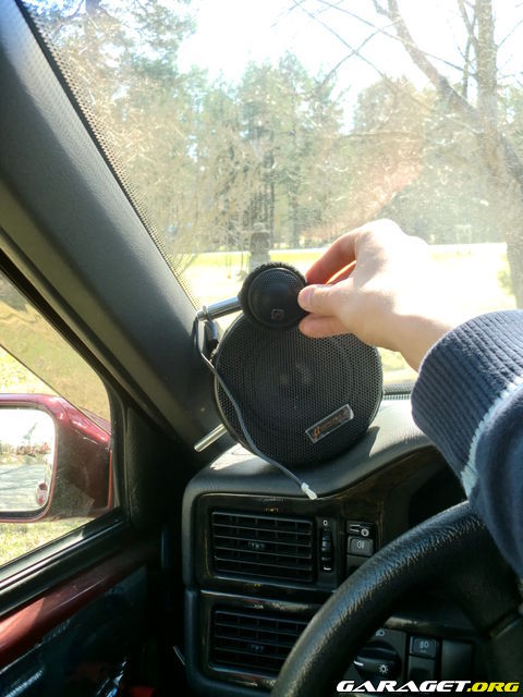

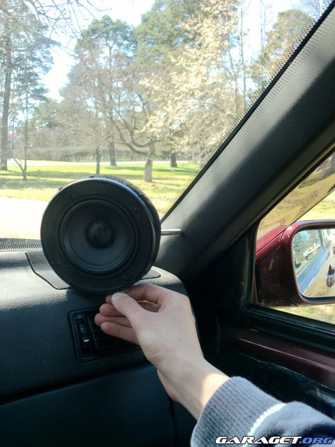

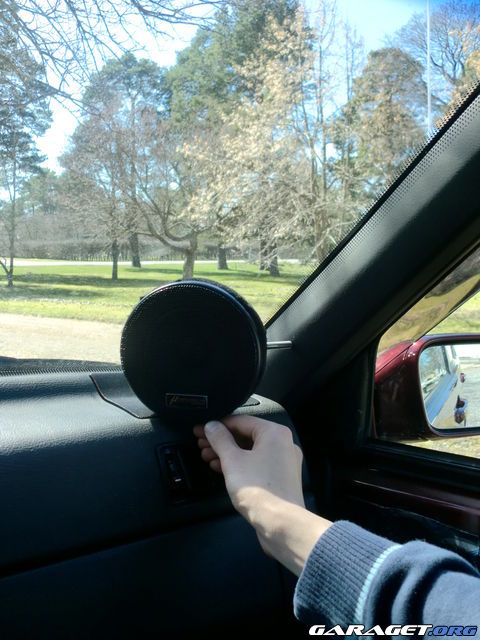

Måste säga att jag är ganska nöjd med mina poddar. Hoppas det kommer låta bra nu också, annars blir jag lite ledsen! tongue
https://www1.garaget.org/gallery/archive/65176/922855_t2k1q7.jpg
Måste ju testa lite!
https://www1.garaget.org/gallery/archive/65176/922857_d0pgbu.jpg
Andra sidan. Va lite svårt att hålla i diskant, pod och ta kort samtidigt

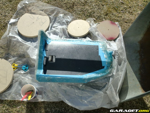

Dörrarna grundade! Ska på lack på dom tillsvidare. Kommer kläs med vinyl senare i vår/sommar. Men bilen ska ihop!

Nya poddarna blev riktigt nice ju! smile

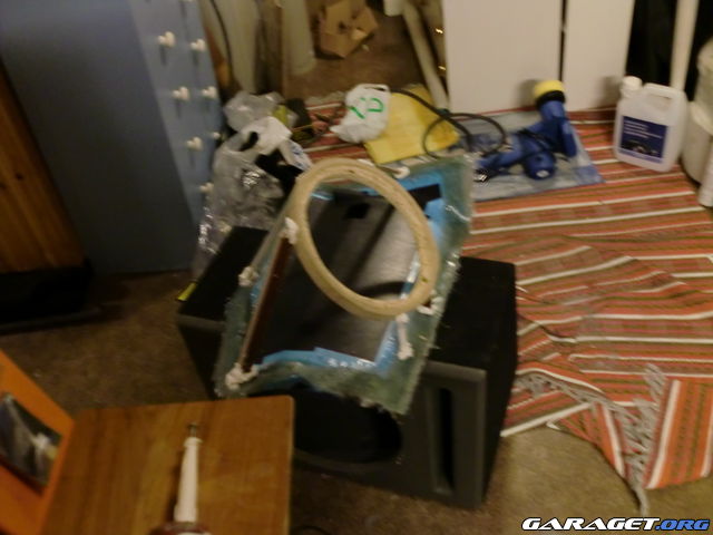

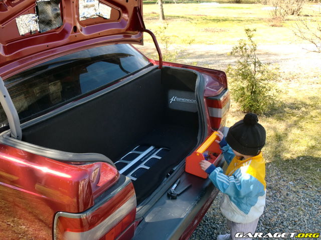

Fått lite ideer. Så var tvungen att plasta lite.
https://www1.garaget.org/gallery/archive/65176/922920_5gmghb.jpg
Håller på att plasta av luckan under handsfacket...
Undra varför jag plastar av det yikes

Ja, dom blev lite trevligare än dom förra, mindre plats tar dom också smile

en liten fråga bara, är du säker på att dessa högtalare låter bra "on axis"??
Designer.
1 260 Inlägg
6 juni 2010
#274
evilaudio skrev:
http://www1.garaget.org/gallery/archive/65176/922855_t2k1q7.jpg
http://www1.garaget.org/gallery/archive/65176/922857_d0pgbu.jpg
http://www1.garaget.org/gallery/archive/65176/922858_syeeer.jpg
Små söta 4or!
http://www1.garaget.org/gallery/archive/65176/922859_1qa8a9.jpg
Det var det. lite av dagens och gårdagens pysslande. Barnfri tills på fredag, så ska försöka få så mycket som möjligt klart denna vecka. Förhoppningsvis är dörrarna lackade och klara till veckan.
Nope, ingen aning. Men har fått för mig att dom inte gör det. Men kan vinkla upp dom mot rutan om det inte skulle låta bra.
Kommer bli ny bräda senare, men för tillfället så får detta funka. Lådorna är bara 1.2L med så är inte direkt optimalt kan jag tänka mig smile

Testat både on/off axis nu. Tycker det är detaljrikare on, men lite mjukare ljud off... Dock är det inte inspelat än så får se efter jag spelat in det.
