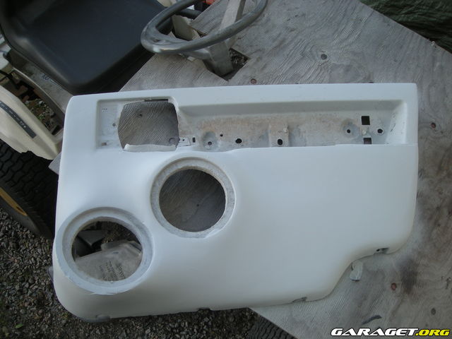

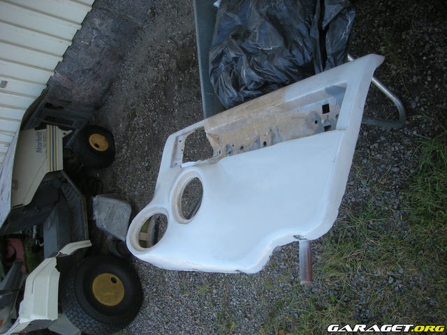

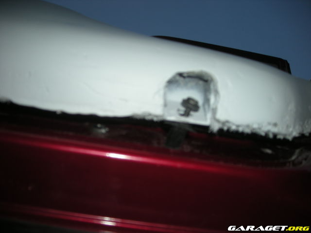

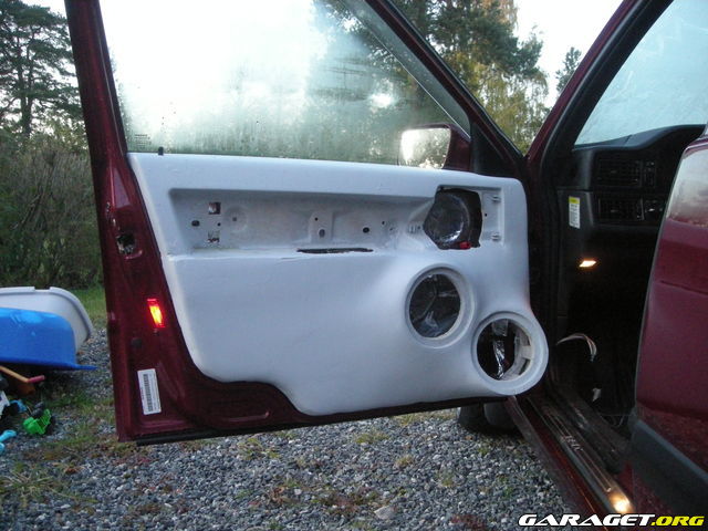

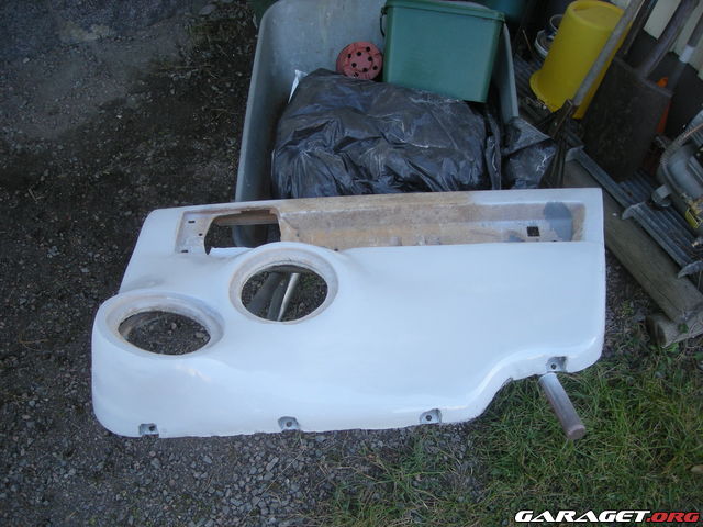

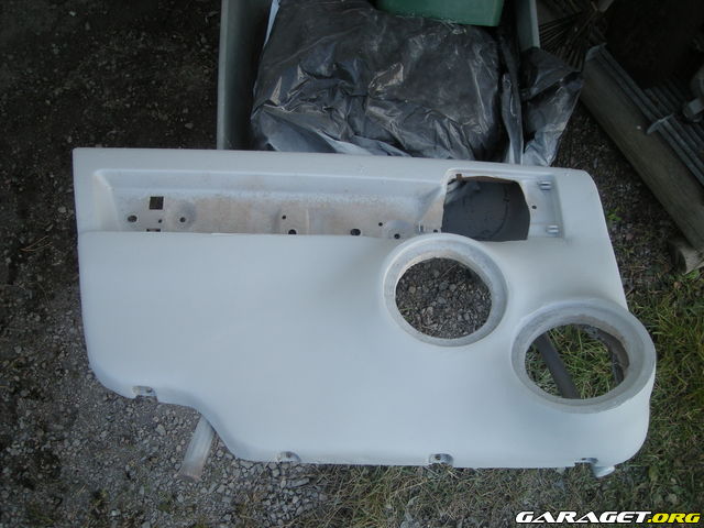

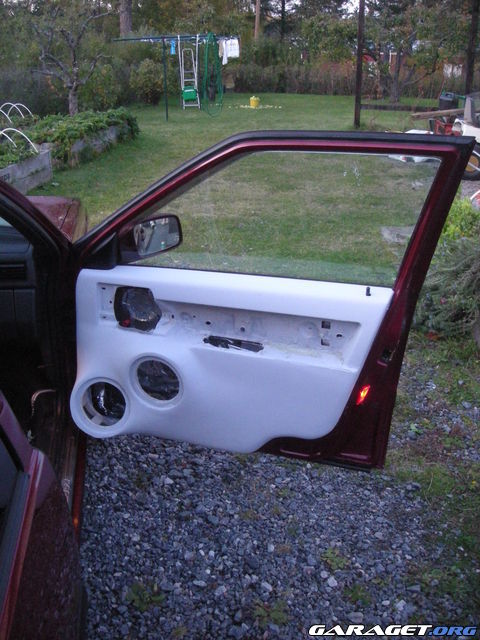

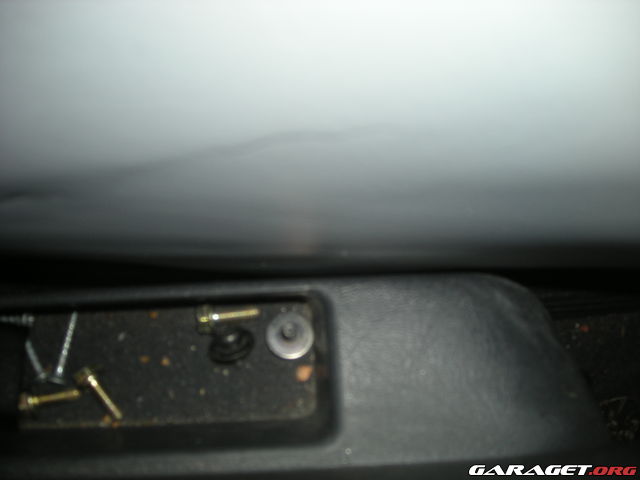

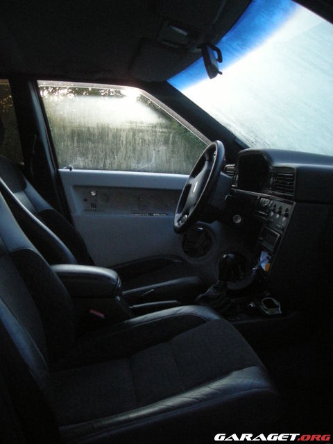

Så, då har det hänt lite idag. Har slipats lite och sen har dörrarna fått primer på sig, så nu syns det vart det är fuskat så ska ta tag i det imorrn, ska även gå runt hörnen under så det blir rakt.
Ena dörren har vridit på sig när den plastades, så ska se om det går att värma och tvinga ner det så den går att skruva dit i bilen ordentligt. Annars passade dörrarna bra och det gick att stänga faktist! yikes
https://www1.garaget.org/gallery/archive/65176/780663_hlqxve.jpg
Primer
https://www1.garaget.org/gallery/archive/65176/780666_a14wfb.jpg
Primer
https://www1.garaget.org/gallery/archive/65176/780667_a4ku8s.jpg
En sväng primer till.
https://www1.garaget.org/gallery/archive/65176/780669_pjv0j0.jpg
mer primer
https://www1.garaget.org/gallery/archive/65176/780670_45f9o7.jpg
Funkar smile
https://www1.garaget.org/gallery/archive/65176/780672_0425hc.jpg
Passar som handsken.
https://www1.garaget.org/gallery/archive/65176/780674_7h901h.jpg
Nämen, det går att stänga smile
https://www1.garaget.org/gallery/archive/65176/780675_qy6s6e.jpg
Och inte tar det i heller smile
https://www1.garaget.org/gallery/archive/65176/780676_ihskm8.jpg
Det har slagit sig lite så måste fixa lite glapp på ena dörren.
Så allt för idag, over and out.

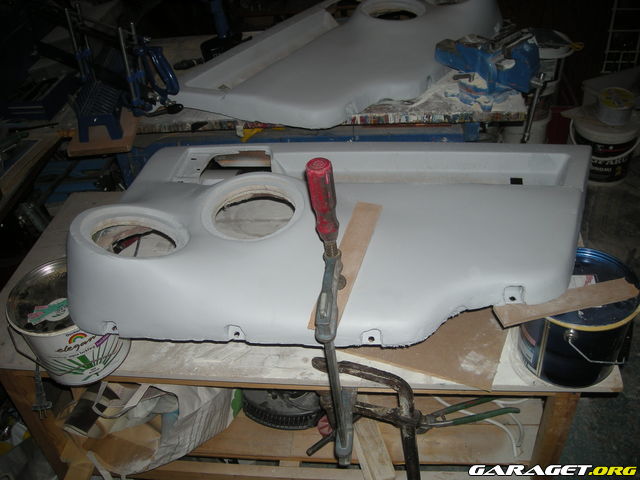

Har inte hänt så mycket sen sist. Har tvingat ner dörren som slagit sig, ska låta den sitta nedtvingad tills imorrn och se ifall det har blivit nå bättre innan jag fortsätter.
Det som är kvar på dörrarna sen är att fixa till dom smårepor och hål som finns. Sen ska alla kanter slipas och spacklas så dom är raka, även "skruvhålen" under dörren ska fixas så dom är fina, syns inte när allt är klart men man sover bättre om det är fint gjort smile
https://www1.garaget.org/gallery/archive/65176/781982_ibsa5d.jpg
Tvinga ner dörren lite eftersom den blivit lite missformad.
