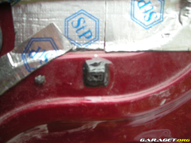

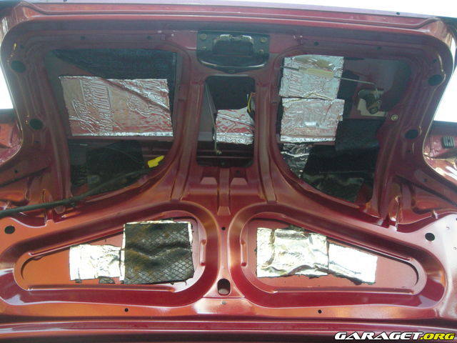

Så, då har det hämtats paket, dämpats lite oseriöst samt slitit med dörrsidan som inte vill passa riktigt. Har fortfarande inte fått den att passa, hjälpte föga att ha den i press så måste komma på nått annat sätt att lösa det på...

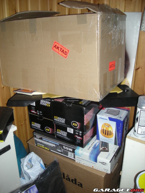

https://www1.garaget.org/gallery/archive/65176/782437_mpcsdl.jpg
Vad kan det ha varit i en sån fin och stor låda tro smile

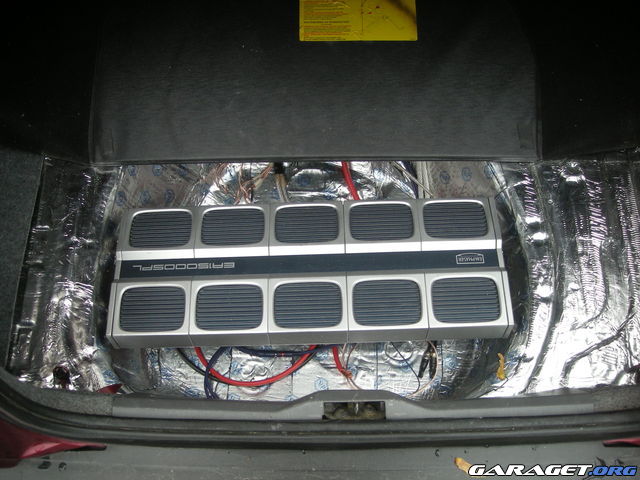

Väldigt spartansk dämpning, hade inte tänkt dämpa alls egentligen, men hade lite matta kvar så slängde på det.
https://www1.garaget.org/gallery/archive/65176/782460_tn8hn4.jpg
Ligger och väntar på att få ta plats i bilen.

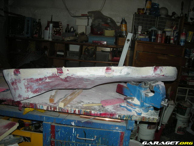

Efter mycket slit och svordomar så har det börjat ljusna i historian om dörrsidan som var sne. Har gått hårt till anfall med kniven på baksidan av dörrsidan och dödat alla små saker som skulle kunna rida, och tydligen så har det ridit för det blir bättre och bättre. Så nu ligger dörren och vilar efter lite spackling igen.
Med en massa tur så ska den passa nu. Känns skumt att den har ridit för jag har kollat, dubbel kollat och trippel kollat så att den INTE skulle göra det, men tydligen så gjorde den det ändå.

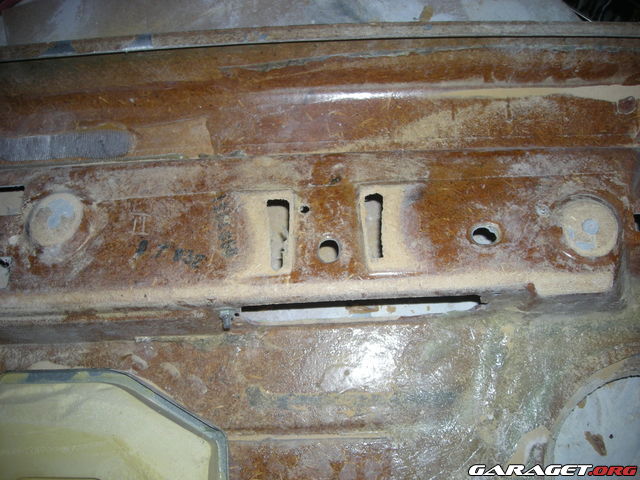

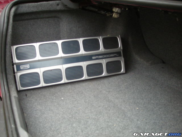

Så då var det dags för lite bilder. Har testat haft steget längst väggen i bagaget och det går inte, steget är på tok för stort, så blir att trycka ner i baljan ändå.
https://www1.garaget.org/gallery/archive/65176/785357_3nw8s4.jpg
nedpressat
https://www1.garaget.org/gallery/archive/65176/785362_eqyjz3.jpg
ihjäl huggen med kniv.
https://www1.garaget.org/gallery/archive/65176/785365_6d9sv4.jpg
bricka för att det ska vara stabilt trots att mycket är borttaget.
https://www1.garaget.org/gallery/archive/65176/785369_gzs9te.jpg
baksidan dörrsidan är plastad för att det ska vara stabilt.
https://www1.garaget.org/gallery/archive/65176/785372_97d26p.jpg
som den ser ut just nu.
https://www1.garaget.org/gallery/archive/65176/785373_kunwrs.jpg

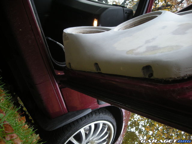

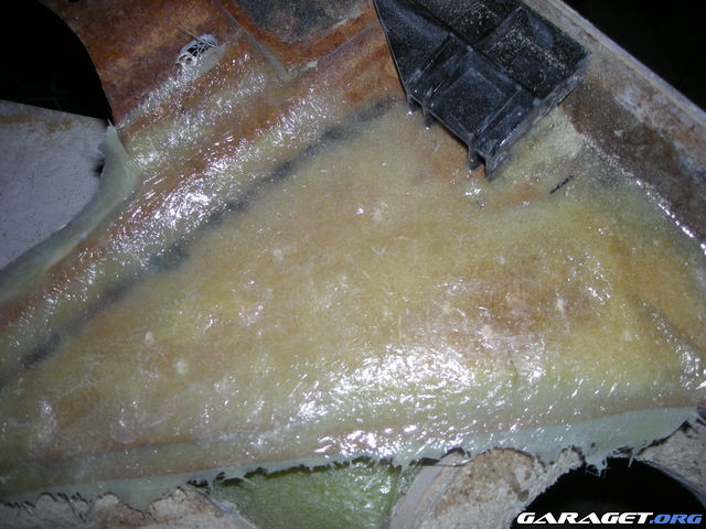

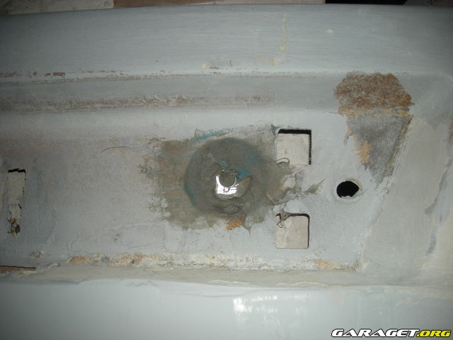

epoxy
https://www1.garaget.org/gallery/archive/65176/785375_g1dqkz.jpg
epoxyn åkte på fästena så dom sitter ordentligt. Släppte lätt innan om man drog lite väl i dom, men nu ska det sitta.

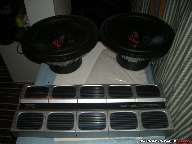

https://www1.garaget.org/gallery/archive/65176/785378_ldnx7z.jpg
att ha steget längst ena väggen är uteslutet, det var lite större än jag tänkt :p
https://www1.garaget.org/gallery/archive/65176/785381_dbnbut.jpg
Taaajt i baljan, går inte riktigt ner, men har inte så många val, så det får gå!

19 oktober 2009

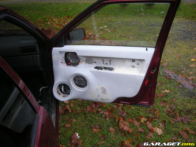

Äntligen!
Nu sitter dörren på plats och det går att skruva dit den, glipan är nu så pass liten att det går att leva med.
https://www1.garaget.org/gallery/archive/65176/785654_3mei6g.jpg
Så ska det se ut!
https://www1.garaget.org/gallery/archive/65176/785655_ft2or9.jpg
Lite mindre glipa nu. Epoxyn gjorde att man kunde tvinga in dörren dom sista 3-4mm som dörren slagit sig.
Glipan ser större ut på bild faktiskt, det kommer sitta en gummilist där sen när allt är klart så det blir tätt. Sen kommer det tätas med lite skum i framkant där man kommer åt. Ska vara tätt är det tänkt.
Över och ut.

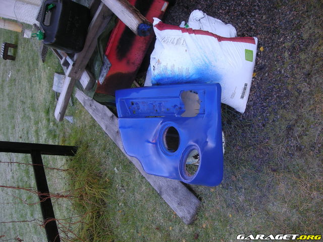

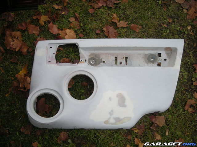

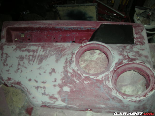

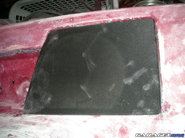

Idag har det blivit lite saker gjorda. Fick som sagt dörren på plats, sen så har jag börjat med ett slutstegsrack och spacklat lite på dörrarna i lite hörn och runt org. gallret.
https://www1.garaget.org/gallery/archive/65176/786221_tzr7kf.jpg
början på ett rack.
https://www1.garaget.org/gallery/archive/65176/786222_2mcfe4.jpg
Nämen, har det gått sönder? Näe, inte riktigt smile Ska vara delat eftersom racket ska vara format som en upp och nedvänd prispall ungefär. Eftersom jag inte hittade nån penna och inte orkade leta så fick det bli spray.
https://www1.garaget.org/gallery/archive/65176/786223_n55l1i.jpg

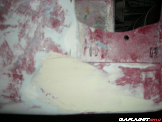

Gallret på plats, här blir det spackling och slipning för att passa in det bra igen.
https://www1.garaget.org/gallery/archive/65176/786224_7m29p0.jpg
Spackla upp hörnet genast!
https://www1.garaget.org/gallery/archive/65176/786225_y2v2ux.jpg
Detta kommer ta tid att få rakt och fint.
https://www1.garaget.org/gallery/archive/65176/786226_2cr3yi.jpg
Så sitter gallret. Har inte spacklat och ordnat kanterna här. Gallret kommer kläs i vinyl sen.
Så, det var det. anledningen till att denna dörr är röd är för att under tiden jag slet med dörren som inte passade så fortsatte jag med denna och spacklade, slängde på färg, slipade ner och dona smile

#60

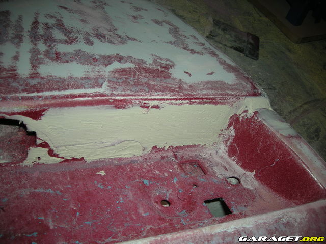

https://www1.garaget.org/gallery/archive/65176/786264_lesmjw.jpg
Spacklat upp kanten. Slipades till sedan men det har ja inte nån bild på.

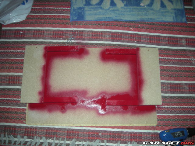

https://www1.garaget.org/gallery/archive/65176/786265_pykt9n.jpg
Smurfigt! På med lite färg så man ser vad som ska åtgärdas.
Väntar på att färgen ska torka just nu, sen ska jag pilla vidare. Blir nog lite rack pill också.
