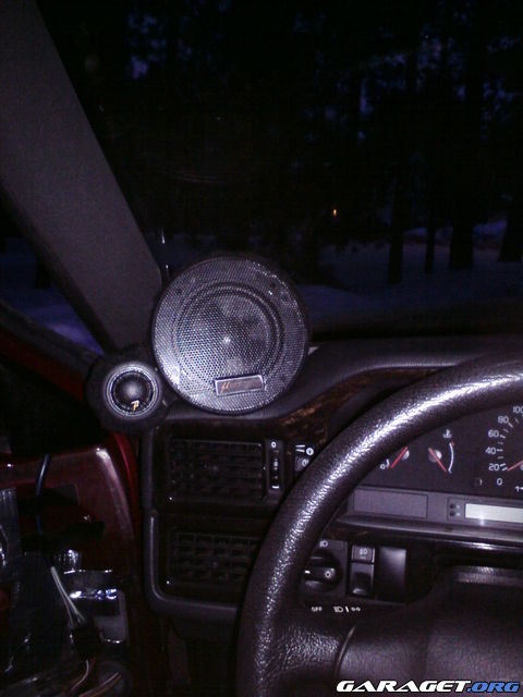

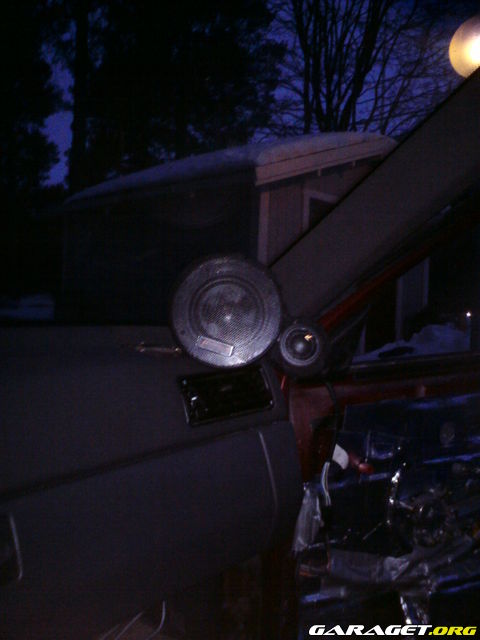

Så, idag har det inte hänt så väldigt mycket. Men har testat "podarna" i bilen för att se hur vinklarna blir och om/hur mycket av sikten dom skymmer. Blev positivt överraskad av att dom inte skymde så mycket som jag trott. Så nu har jag bestämt mig för att köra vidare på detta spår!
https://www1.garaget.org/gallery/archive/65176/885097_waab6b.jpg
Höger
https://www1.garaget.org/gallery/archive/65176/885098_ppdlyw.jpg
Vänster

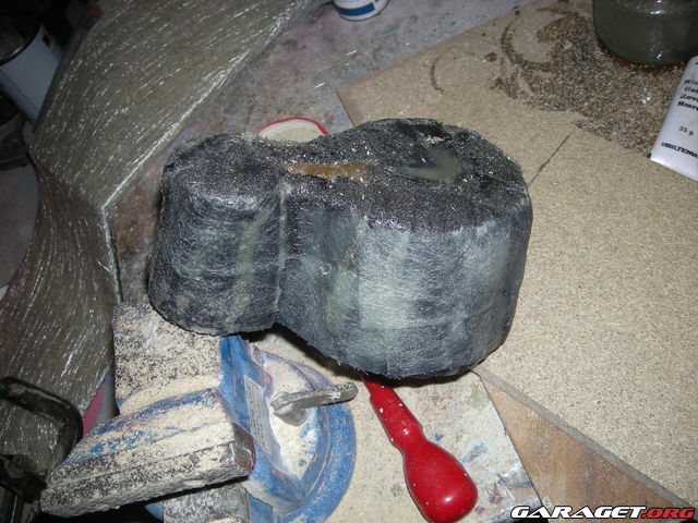

Nu har podarna blivit penslade med polyester, står och torkar i pannrummet nu, får se om jag hinner lägga ett lager väv på dom idag.
https://www1.garaget.org/gallery/archive/65176/885577_oqwry2.jpg
Polly polly
Kändes att limmet började släppa av polyestern, så vågade inte va allt för våldsam.

Så, liten snabb uppdatering. har plastat och lagt första omgången spackel på poddarna.
https://www1.garaget.org/gallery/archive/65176/886791_jihc7b.jpg
Ett lager väv.
