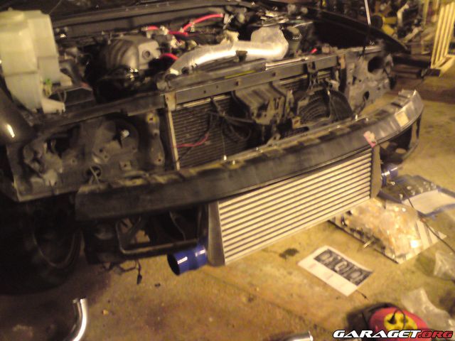

https://www1.garaget.org/gallery/archive/95562/843639_bdczfr.jpg
https://www1.garaget.org/gallery/archive/95562/843641_hdigri.jpg
Nya ic:n! big_smile

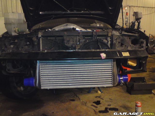

https://www1.garaget.org/gallery/archive/95562/843643_kodlda.jpg
Lite förberedelse för rördragningen.
Ska sälja siliconslangarna som jag fick med till ic:n, jag ska ha röda istället.
Så mer arbete av ic:n får ni vänta på! big_smile

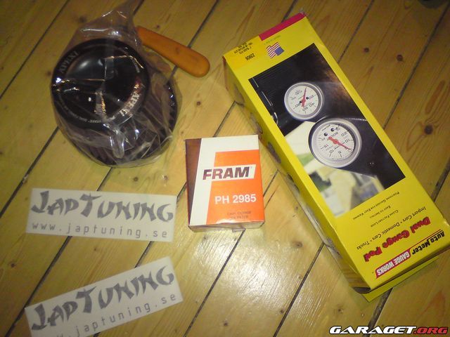

FRAM oljefilter, Autometer modellanpassad mätarhållare för A-stolpe, Japtuning dekaler och sist men inte minst ett mycket trevligt Apexi luftfilter
https://www1.garaget.org/gallery/archive/95562/843646_t8ybvh.jpg

Hur funkar "IC-kittet"? Kör likadant Autobahn88 kit på min bil och där tog tryckröret i fläkten, passar dock bra efter lite pillande tongue. Ser ut att bli ett bra bygge hur som helst!

Man får kapa bort en bit från varje rotorblad på fläkten så att ic-röret går fritt. Till min greddy-IC fick jag med en omfattande installationsmanual (på japanska! cool) med ritningar på hur många millimeter si och så man skulle kapa bort.. big_smile
Det är nån cm i ovankant och typ ett par cm in på varje blad.
Det går att "tälja" med en brytkniv. smile

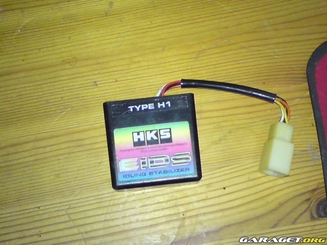

Fick ytterligare ett paket idag!
Med denna lilla box så ska jag nog få en bra tomgång med kommande dumpen! big_smile
https://www1.garaget.org/gallery/archive/95562/845833_ec7ium.jpg

Härliga saker! Kommer nog få beställa något liknande till sommarn. Får man bort LMMen och man kör med EIDs?
Pbz har EIDS om du är ute efter en.
Tyvärr så får man ej bort lmm med en eids. Ifall du vill ha bort din lmm så ska man kunna "mappa bort" den och ersätta med en mapsensor.

Nissan_ skrev:
http://www1.garaget.org/gallery/archive/95562/845833_ec7ium.jpg
Måste man ha en sådan grej om man kör med öppen dumpventil?
Jag får höra både och faktiskt.
Du kan kolla det genom att ta bort återcirkulationen från dumpen och täta till återcirkulationen så orginal dumpen blir öppen. Om du nu kör med en sådan?
Jag fick väldigt svajig tomgång och bilen gick inte bra alls när jag väl körde. HKS EIDS hjälper till att stabilisera tomgången bl.a.
