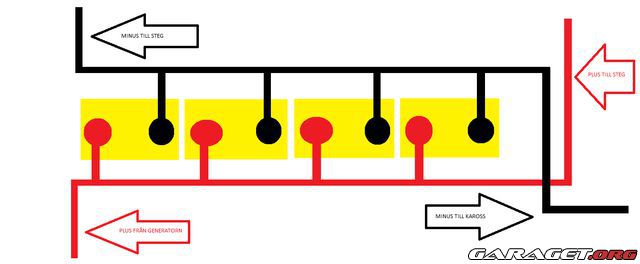

mr_stacy skrev:
nån som vet hur man seriekopplar batterier vid stereobygge nån som har nån bra bild eller nån bra sida där man kan se exakt hur man gör???
Bild ritad i paint!
https://www1.garaget.org/gallery/archive/48072/1026574_xbd4bo.jpg
Samma princip hur många batterier du använder
