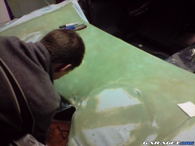

https://www1.garaget.org/gallery/archive/129594/820256_z8j1au.jpg
kleta kleta på. någon som vet någon bra stanns på att köpa poly?

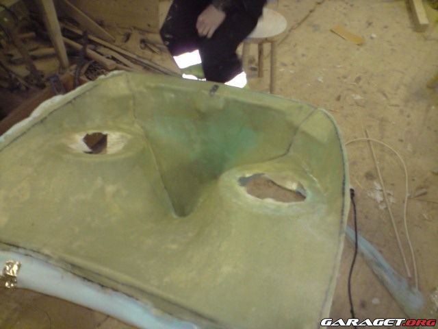

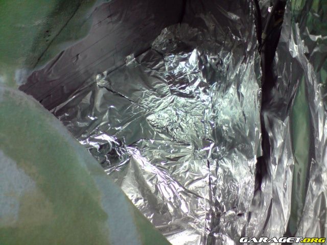

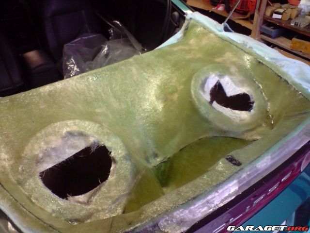

https://www1.garaget.org/gallery/archive/129594/820259_2nh0h9.jpg
här har allt torkat. så vi ville fixa den andra hålet nu.

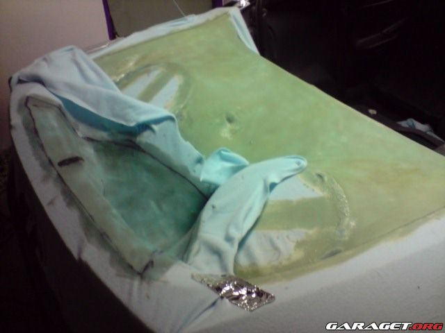

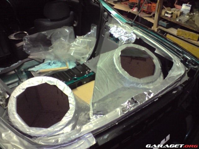

https://www1.garaget.org/gallery/archive/129594/820260_p5f2tl.jpg
drog på lite aluminium. för att allt ska lossa smidigt. tack JONAS för en hjälpande hand. till torsdagen får jag mera hjälp på bygget för att allt ska bli klart snabbare tack nisse smile då blir det dra allt ljud osv . . .

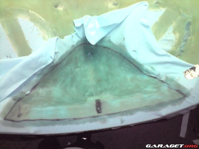

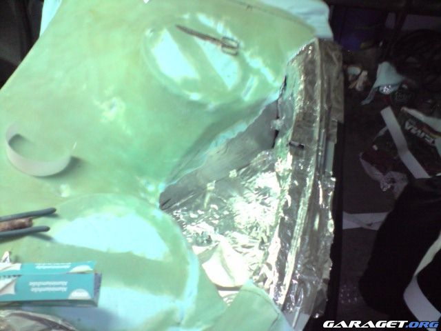

https://www1.garaget.org/gallery/archive/129594/820262_prydao.jpg
smile klart med att täcka allt, nu ska fleec på igen.

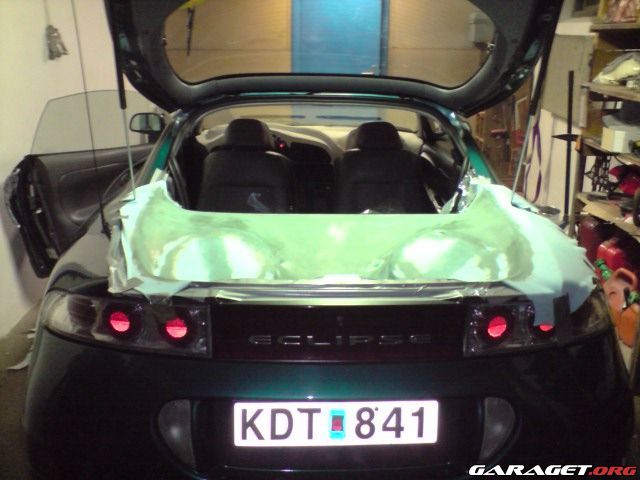

https://www1.garaget.org/gallery/archive/129594/820263_7lv594.jpg
så nu har vi spänt tyget där så vi ville ha allt. sedan började vi dra på poly igen.

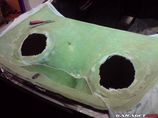

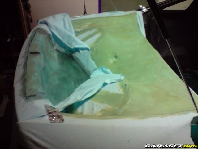

https://www1.garaget.org/gallery/archive/129594/820449_q9afju.jpg
så det torkade bra under natten smile här drog vi bort all överflödigt tyg.

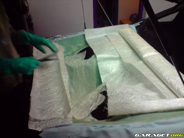

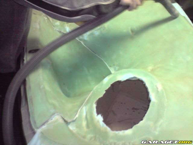

https://www1.garaget.org/gallery/archive/129594/820450_brhtiv.jpg
dammsugar bort all skräp för att glasfibermattan ska sitta bra.

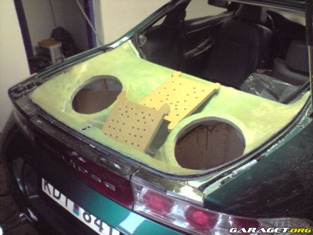

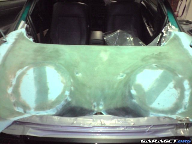

https://www1.garaget.org/gallery/archive/129594/820453_g4qvvr.jpg
sedan lossa jag hela gjutningen från bilen. gick smidigt smile

https://www1.garaget.org/gallery/archive/129594/820456_bfaxuj.jpg
baksidan smile nu ska vi ta såga runt hela så den passar precis i.
