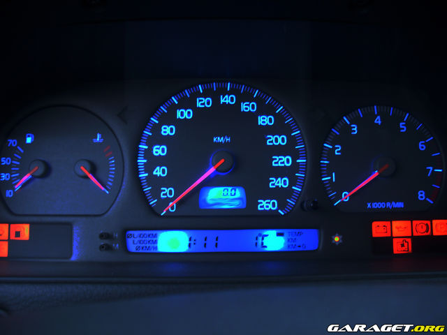

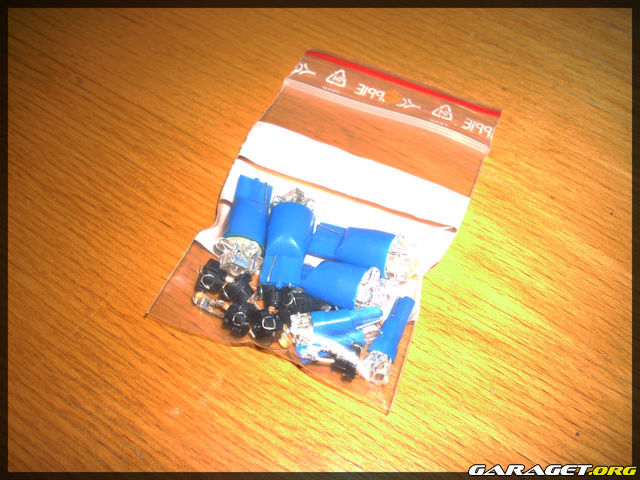

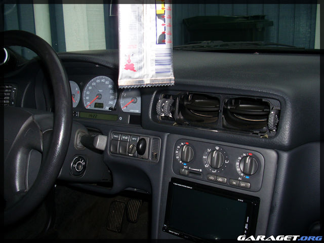

Update: Sådär ja då har de blåa dioder kommit hem, och det var bara att sätta igång med monteringen på en gång. Var riktigt kallt ute idag men det gick bra iallafall. Tog väll drygt 1timme allt som allt.
Var dock lite jobbigt med dioderna i mätarhuset bara. Fick hålla på och byta håll på dem osv, så de skulle lysa eftersom man kan sätta de på två olika håll. Men det blev bra till slut:) Här kommer lite bilder på själva jobbet.
Här har vi dioderna:)
https://www1.garaget.org/gallery/archive/40033/811061_u6yxsg.jpg

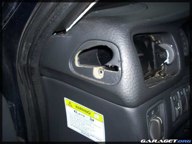

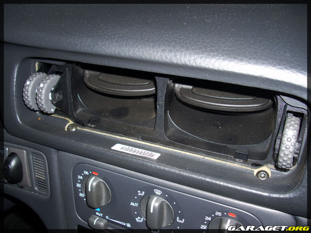

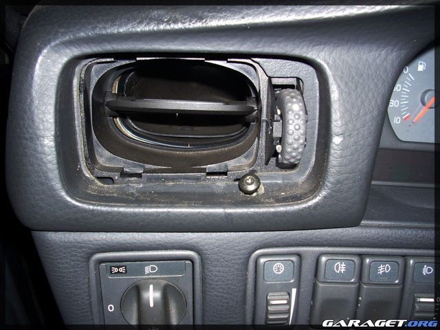

Började med att ta bort gallerna för ventilationen i mitten, var bara att dra rakt ut. Satt 2st skruvar där under.
https://www1.garaget.org/gallery/archive/40033/811063_0op1fe.jpg
https://www1.garaget.org/gallery/archive/40033/811064_d4b8uv.jpg
Sedan var det bara att ta bort gallerna för ventilationen på både höger och vänster sida, Satt en skruv där bakom också på varje sida.
https://www1.garaget.org/gallery/archive/40033/811065_zwv9ts.jpg
Sedan var det dax att ta bort skruvarna på kanterna, satt en plastbit som man tar bort först. Sedan sitter det en skruv bakom där på båda sidorna.
https://www1.garaget.org/gallery/archive/40033/811066_njt9wc.jpg
Sitter även 2st skruvar i ovankant i handsfacket.
https://www1.garaget.org/gallery/archive/40033/811067_315iiu.jpg

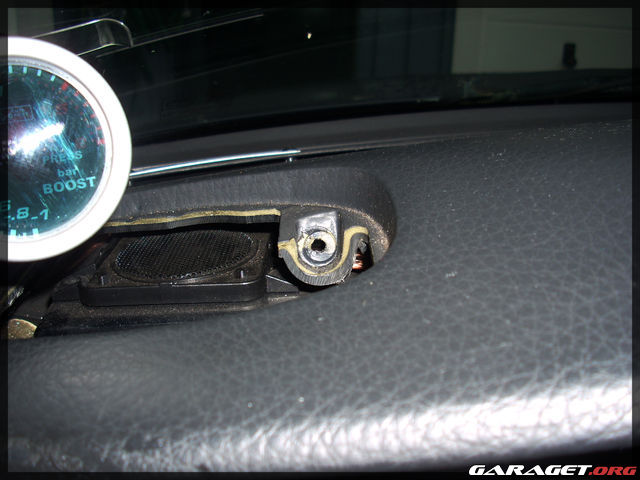

Sen sitter det en skruv på varje sidan bakom högtalargallerna.
https://www1.garaget.org/gallery/archive/40033/811068_ue991d.jpg

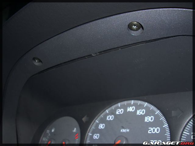

Sen de två sista skruvarna som sitter i ovankant på mätarhuset.
https://www1.garaget.org/gallery/archive/40033/811069_m7z9ya.jpg

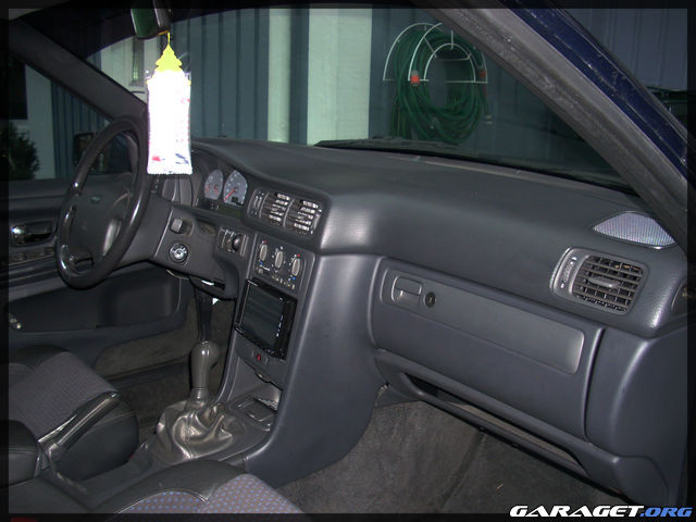

Sedan är det bara att dra hela instrumentbrädan imot sig och lyfta ut så länge.
https://www1.garaget.org/gallery/archive/40033/811072_k7vxd1.jpg
Så här ser det ut sen då.
https://www1.garaget.org/gallery/archive/40033/811071_hxmt82.jpg

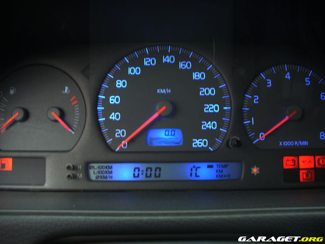

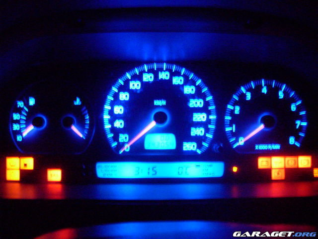

Sådär ja då lyser allt som det ska och då är det bara att montera tillbaka allt igen:) Ser skumt ut vid färddatorn men det är kameran som är konstig, ser inte ut så i verkligenheten.
https://www1.garaget.org/gallery/archive/40033/811077_fja5as.jpg
Färdigt:)
https://www1.garaget.org/gallery/archive/40033/811078_oja2cd.jpg
Bjuder på en mörker bild på mätarna också, Tyvärr gillar min kamera inte att ta bilder utan blixt, utan så fort man försöker göra det så blir bilderna suddiga. Men lite ser man väll förhoppningsvis:) Bilen var stendöd när jag skulle försöka starta den sen efter det här jobbet också så får dra igång den med startkablar sen.
https://www1.garaget.org/gallery/archive/40033/811146_ccwvc0.jpg
Kommer lite fler bilder sen när jag det är mörkt ute och jag fått alla dioder rätt i knapparna också, var 3st som inte funkade som de skulle så får pilla lite med dem sen också. Men orkade inte mer just nu.

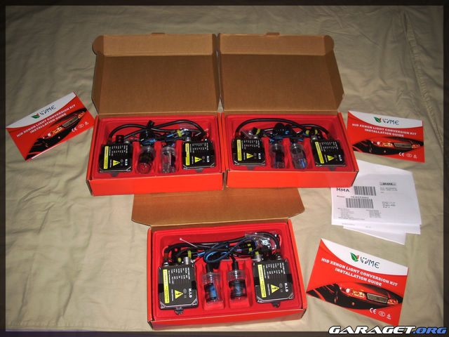

Update: Tjenare nu har mina Xenon kit från VVME.com kommit:) Beställde i fredags eftermiddag och hade dem framför dörren idag (Måndag) väldigt snabbt med andra ord. Skickades från kina om någon undrar. Allt som allt gick det på 1232kr med frakt och tull för 3st Xenon kit. Billigt och bra:) Här kommer lite bilder på kiten. Montering kommer någon dag när jag känner för det.
https://www1.garaget.org/gallery/archive/40033/814749_63y3td.jpg
https://www1.garaget.org/gallery/archive/40033/814750_cepe3u.jpg
https://www1.garaget.org/gallery/archive/40033/814751_44zntk.jpg
