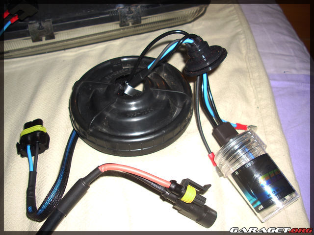

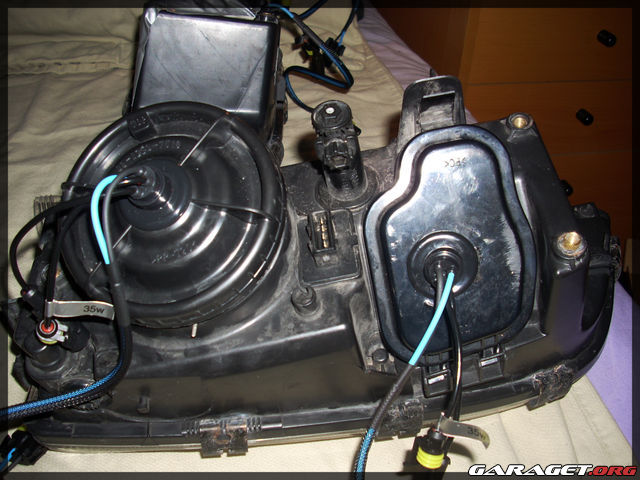

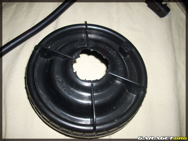

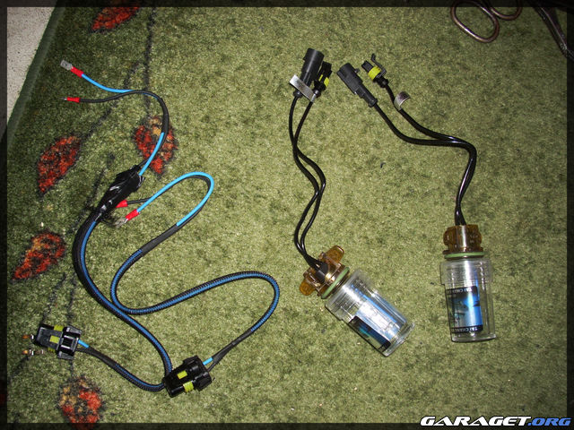

Update:Tjenare nu kommer det en update igen, har nu monterat xenonkiten i helljusen och i halvljusen samt moddat klart dimljus socklarna så de åker på plats imorgon. Har även monterat bort torkarna fram vilket var ett jävla jobb. Men nu är det iallafall gjort! Här kommer lite bilder på jobbet, tyvärr kan jag inte bjuda på några bilder när xenon lamporna lyser eftersom jag inte har något batteri i bilen. Men det kommer så småningom bilder på det med smile
Moddat locken till halvljusen.
https://www1.garaget.org/gallery/archive/40033/816347_2jvy9c.jpg
https://www1.garaget.org/gallery/archive/40033/816348_s5akro.jpg
Tätt och fint:)
https://www1.garaget.org/gallery/archive/40033/816349_o2ci61.jpg

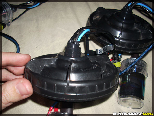

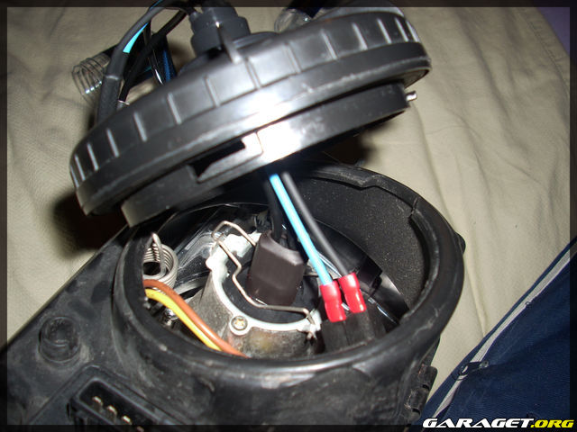

Lampan på plats, och kontakterna inkopplade. Bara att skruva ditt locket igen:)
https://www1.garaget.org/gallery/archive/40033/816351_o1a5om.jpg
Locket till helljuset också moddat och klart. Samt lampan på plats där med. Håller ocskå tätt:)
https://www1.garaget.org/gallery/archive/40033/816354_s4xei6.jpg
Båda lamporna klara, Anledningen till att det är massa silvertejp på den ena lampan är för att "locket" gick sönder lite. Så fick dra massa silvertejp så det sittere kvar. Och håller tätt, vill ju inte ha fukt i lamporna.
https://www1.garaget.org/gallery/archive/40033/816356_6mesg8.jpg

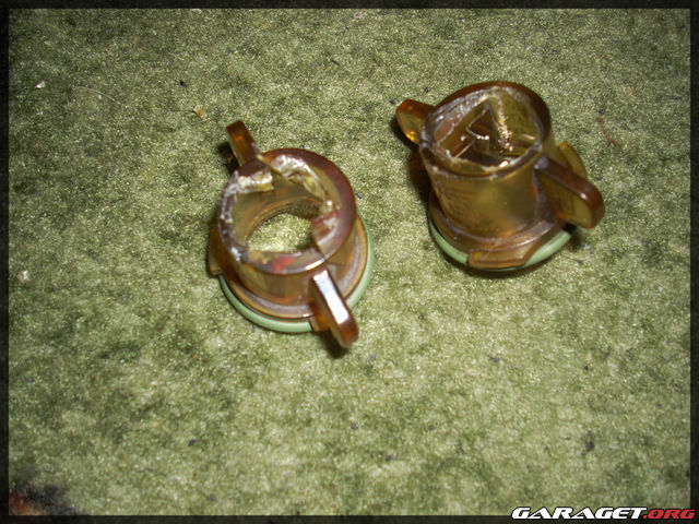

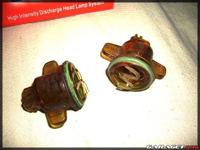

Dimljus socklarna redo för att bli lite moddade, så xenon lamporna passar:P
https://www1.garaget.org/gallery/archive/40033/816360_fj0dp4.jpg
Så där ja då var dimljussocklarna sönder slagna lite=D
https://www1.garaget.org/gallery/archive/40033/816362_rglm52.jpg
Klara, den ena dimljussocklen sprack dock lite. Men tror inte det har någon större inverkan på själva socklarna. Men har ändå dragit massa silvertejp runt dem nu så de också är täta.

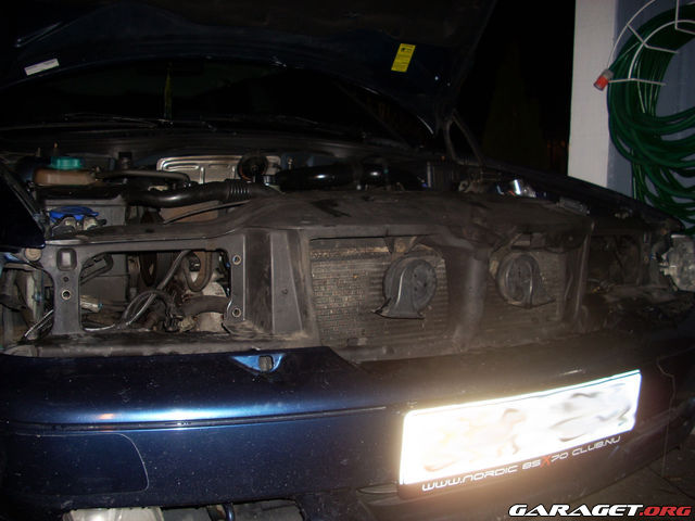

Här står bilen blöt och lamplös=D
https://www1.garaget.org/gallery/archive/40033/816366_dlpi9c.jpg

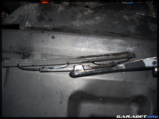

Den enda torkarna som fanns på min är nu borta.
https://www1.garaget.org/gallery/archive/40033/816368_ci7k32.jpg

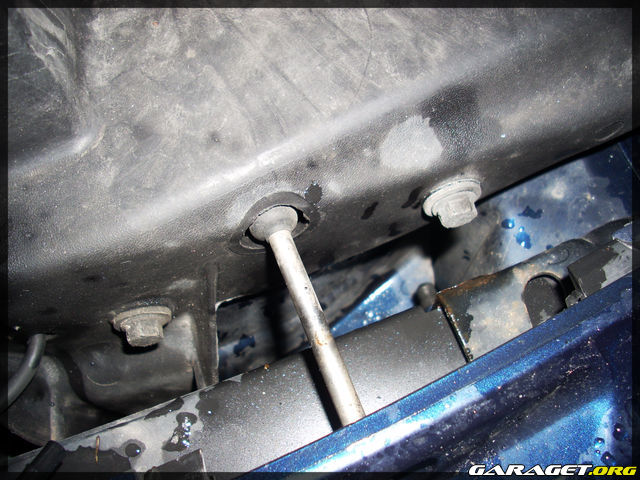

Dessa två skruvarna sitter torkarmotorn i.
https://www1.garaget.org/gallery/archive/40033/816369_tj7dp9.jpg

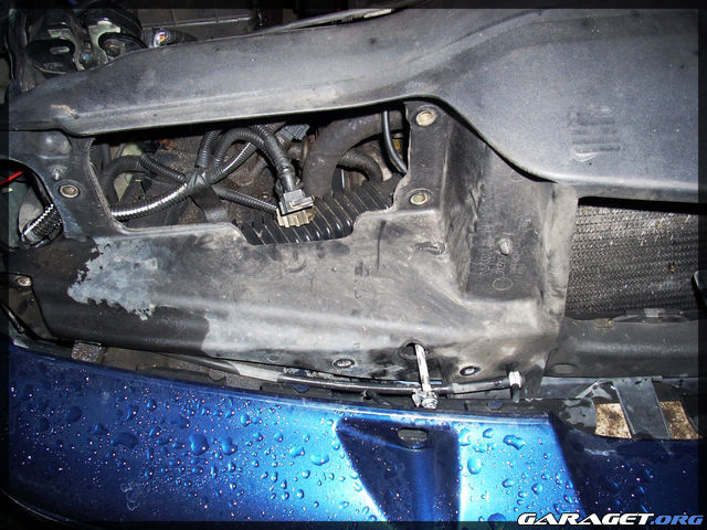

Första torkar motorn borta, gick väldigt smidigt på förarsidan.
https://www1.garaget.org/gallery/archive/40033/816370_8oqs3z.jpg
Då var det dax att få bort torkar motorn på passagerar sidan då.
https://www1.garaget.org/gallery/archive/40033/816372_ma23ap.jpg

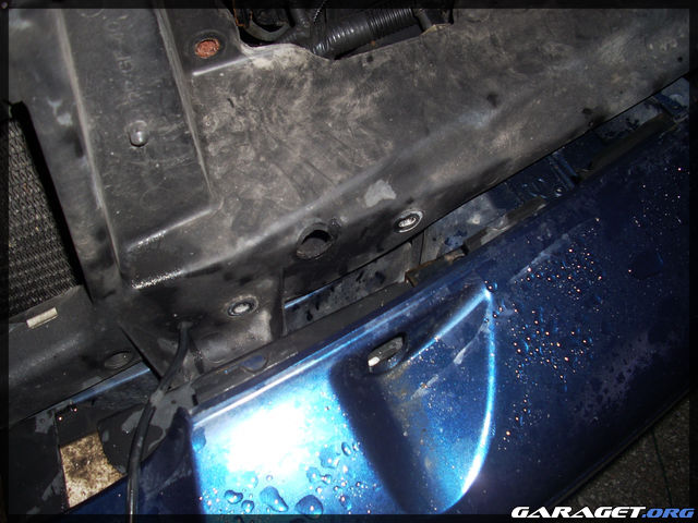

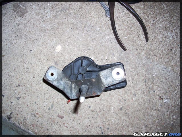

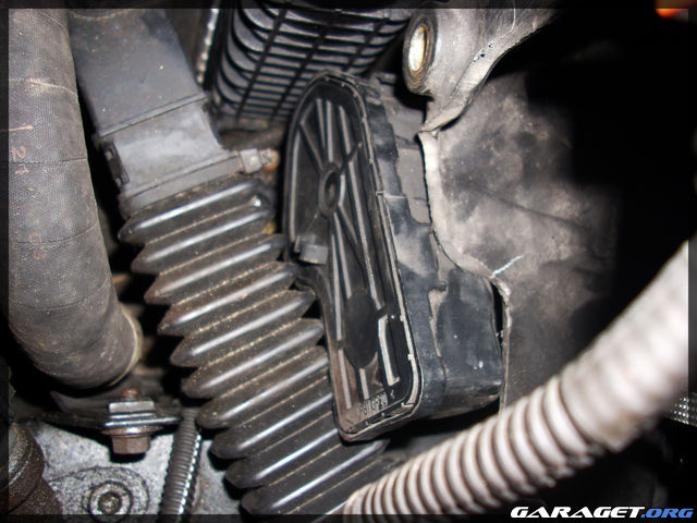

Där gömmer sig torkarmotorn.
https://www1.garaget.org/gallery/archive/40033/816373_u1a5i7.jpg

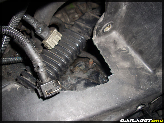

Nästan ute.. Men det gick inte som jag trodde:/
https://www1.garaget.org/gallery/archive/40033/816374_vkk87i.jpg
Plasten sprack lite efter att jag försökte böjja den med en mejsel. Till slut "lacka" jag sönder, och tog fram sågen och såga sönder lite av plasten. Så det skulle gå att få ut den där jävla motorn någon gång. Hade hållt på 2-3timmar med den. Efter att jag sågat tog det 10sec sen var den ute..

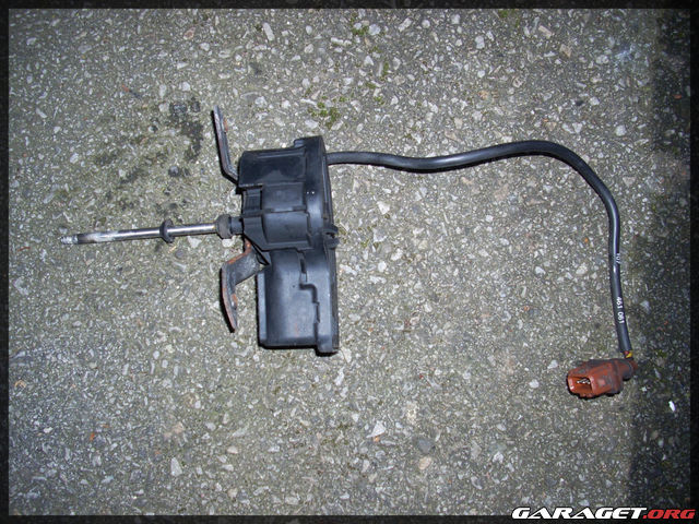

https://www1.garaget.org/gallery/archive/40033/816377_loxpkw.jpg

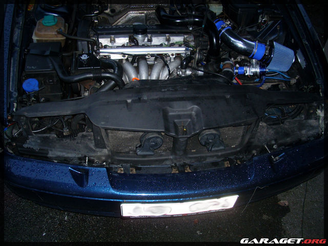

Här har vi eländet som jag har lust att köra över med ångvält eller nått.
https://www1.garaget.org/gallery/archive/40033/816378_py4hhg.jpg
Tomt, Ska fixa täckbrickor osv till torkarna sen. Så det ser lite snyggare ut:)

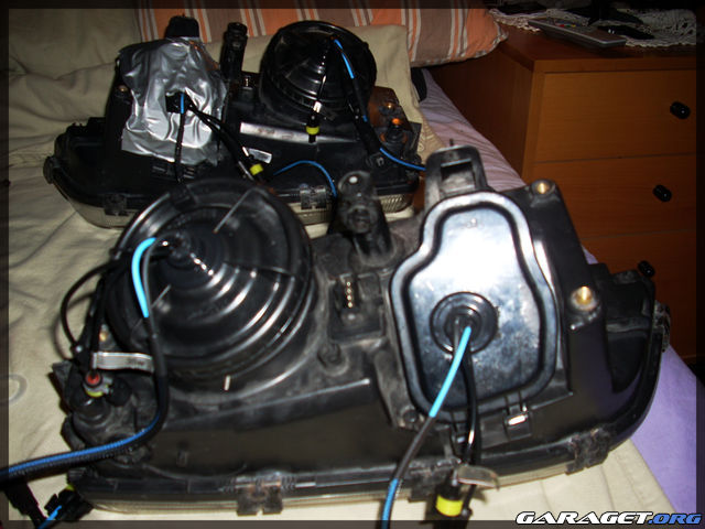

Då var det bara att montera tillbaka fram lamporna nu då.
https://www1.garaget.org/gallery/archive/40033/816381_tii4k0.jpg

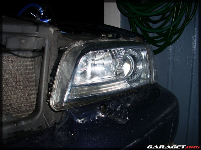

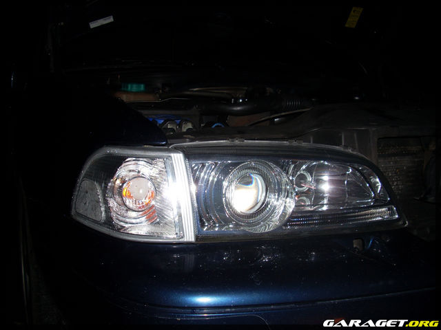

Lampa nr1 på plats:)
https://www1.garaget.org/gallery/archive/40033/816382_ic2kn2.jpg
Lampa nr2 på plats:)
https://www1.garaget.org/gallery/archive/40033/816383_rpjnku.jpg

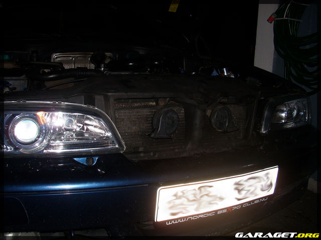

Halvkass bild på när båda framlamporna är på plats.
https://www1.garaget.org/gallery/archive/40033/816385_c7fkpx.jpg
Lamporna ihop kopplade med ballastrarna.
https://www1.garaget.org/gallery/archive/40033/816387_o2m835.jpg

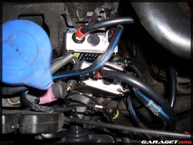

Ballastrarna på förar sidan ligger intrycka, ska fästas osv, men orkade inte mer idag.
https://www1.garaget.org/gallery/archive/40033/816388_xs2yfv.jpg
Ballastrarna på passagerarsidan står lite halvsnyggt där så länge. Även de ska fästas senare.

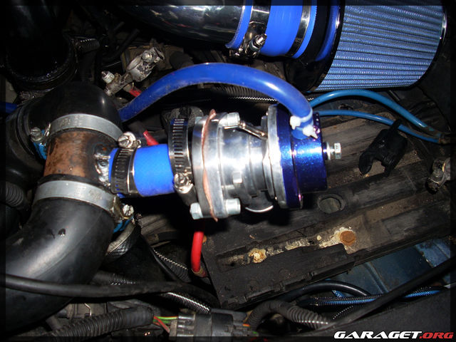

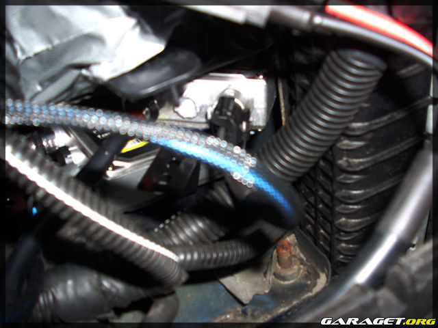

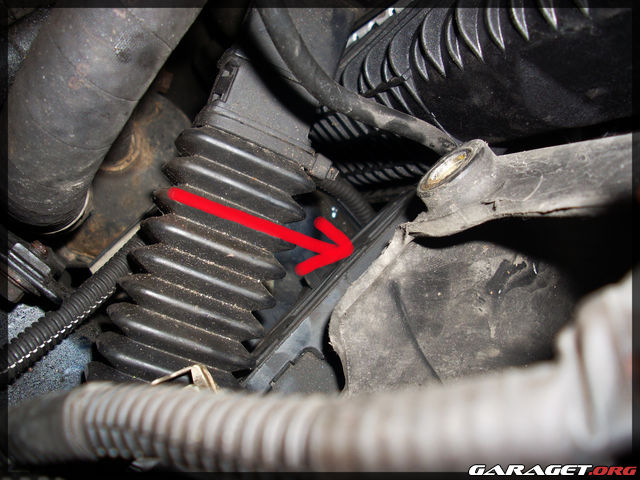

Vände på dumpen också och skruvade fast filtret lite bättre. Mobba inte mitt rostiga T-rör till dumpen. Kommer köpa en ny IC slang senare och montera tillbaka allt till original. Förhoppningsvis går bilen som den ska igen då.
https://www1.garaget.org/gallery/archive/40033/816390_m7pdof.jpg
