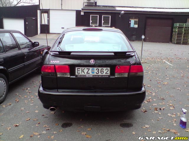

Tjo! Jag vill veta alla saker som skiljer 9-3 och 900, Har bytt kjolpaket, vinge ,emblem, baklucka samt baklampor, ska även hämta ratt, hastighetsmätare, skinnstolar och dörrsidor från en 9-3 aero -01. Finns det något mera att tänka på?
134 Inlägg
26 oktober 2009
Mittkonsolen skiljer. Där vid CD:n och värmereglagen.
Ingen himmel är så blå som min
2 993 Inlägg
26 oktober 2009
Grillen vill jag minnas? Eventuellt även framlampor?
/Mattias
1 653 Inlägg
26 oktober 2009
är det inte billigare att köpa en 9-3 direkt istället för att bygga om en gammal 900?

https://www1.garaget.org/gallery/archive/89623/793622_4q3jzw.jpg
https://www1.garaget.org/gallery/archive/89623/793642_qt4q4u.jpg

Har för mig det skiljer runt 30.000 delar mellan 900ng och 9-3og, rent utseendemässigt har du nog fått med det mesta dock wink

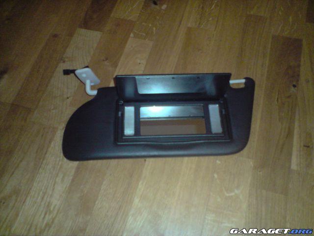

https://www1.garaget.org/gallery/archive/89623/867876_gbovb9.jpg
9-3 Solskydd

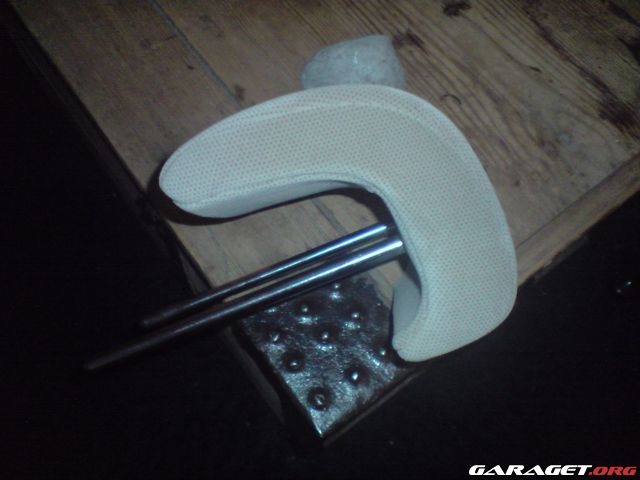

https://www1.garaget.org/gallery/archive/89623/867877_q3oo2z.jpg
Nya Nackstöd till 9-3
Ska hämta 9-3 Ratt, innerskärmar och innetaket. Ska även försöka få tag i fyra nya dörrar, 900 rostar som fan där, letar även efter ett par aero fälgar

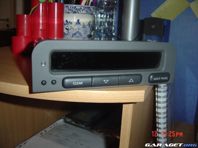

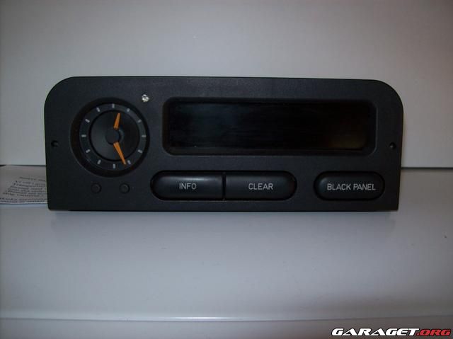

Färddatorn är inte samma. Det är digital klocka på en 9-3

https://www1.garaget.org/gallery/archive/89623/867908_nzlfh9.jpg
900
https://www1.garaget.org/gallery/archive/89623/867909_xojlg3.jpg
9-3
Tackar:P Har aldrig tänkt på det, fast att man satt inne i en 9-3 idag:S
