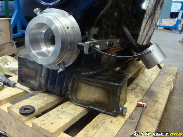

Funderat något på en sådan här lösning för att skämma bort dom små lagren?
https://www1.garaget.org/gallery/archive/49647/925279_m4wqno.jpg
2-3 liter mera olja skadar absolut inte smile

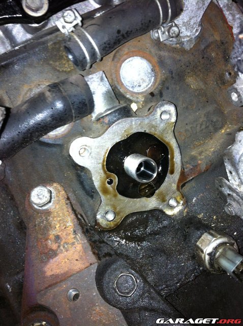

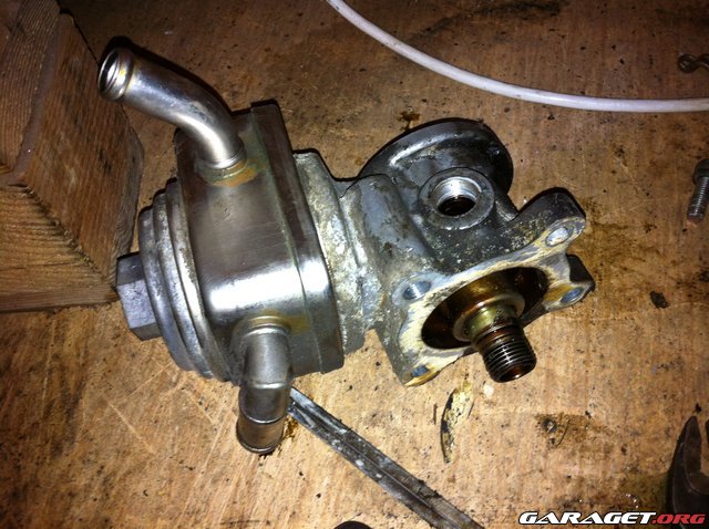

Efter lite velande så skrotade jag värmeväxlaren, känns som den ställer till med mer problem än nödvändigt. smile
https://www1.garaget.org/gallery/images/41/40970/40970-6a8b9bd229cf1e8b6d211a3364f5dce7.jpg
Skrapade bort packningen och köpte "adaptern" på Nissan (artikelnummer 15213-W040A) för er som vill göra samma sak.

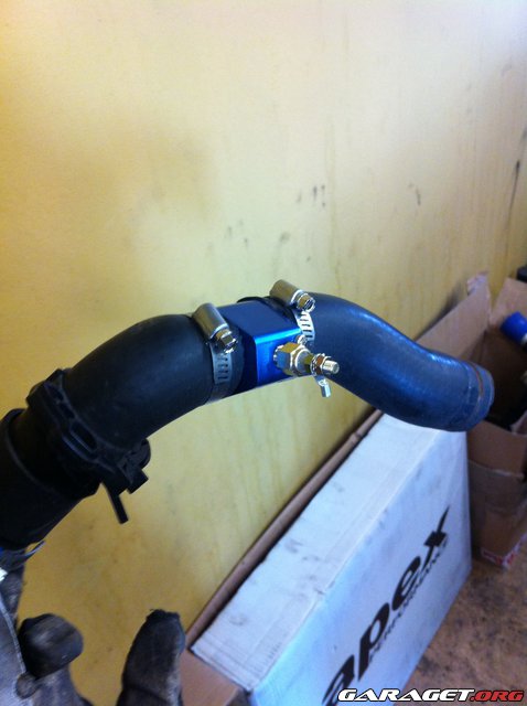

På tal om kylning så har jag också köpt en ny vattentemp. adapter och givare till elfläkten. Förut satt den vid nedre kylarslangen men känns dumt att elfläkten ska gå på kylt vatten istället för det som kommer ut ur motorn så nu sitter den på övre slangen! smile

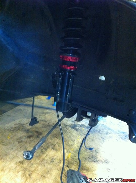

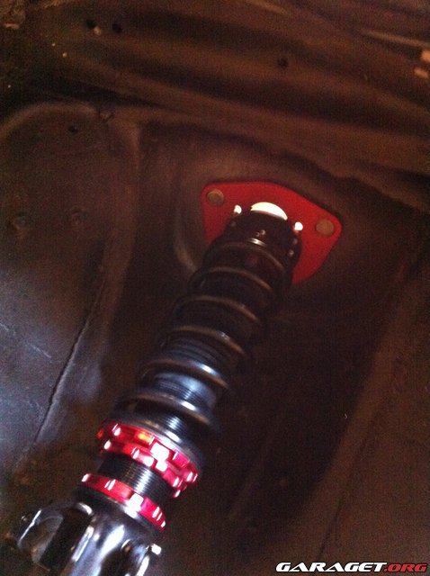

Sen har jag tvättat och smörjt alla coilovers. Rosten som fanns där i hjulhuset är bortslipad och överlackad nu med, om någon kommer ihåg den. :p
https://www1.garaget.org/gallery/images/41/40970/40970-a409ed34baac9e64cc37e132dc30a107.jpg

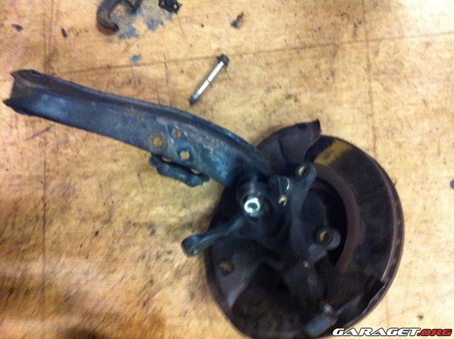

Sen har jag haft stora bekymmer med spindeln som har suttit som ett as, slutade med att jag plockade ner allt med bärarmen och slog bort skiten.

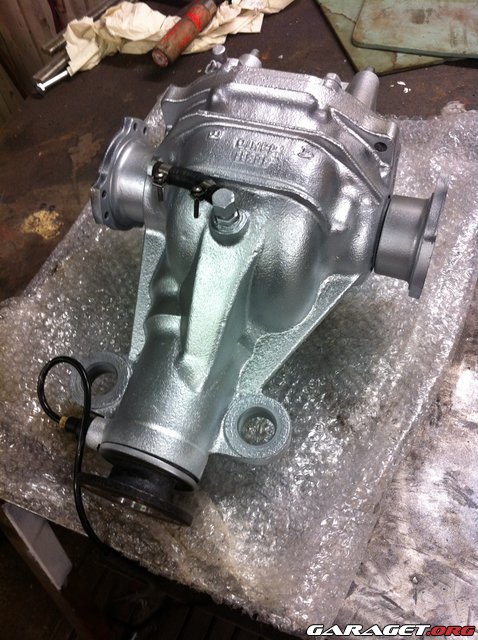

Sen har diffen fått lite färg..

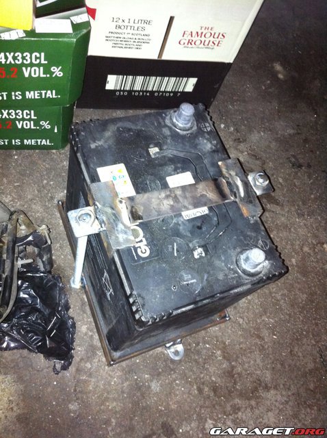

Batterihållare version 2.0 smile

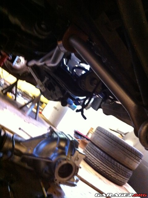

Monterade den bakre krängningshämmaren.

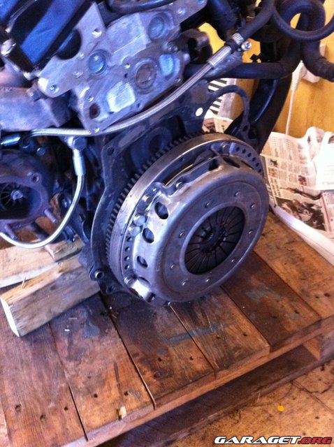

Monterade svänghjul och koppling.
https://www1.garaget.org/gallery/images/41/40970/40970-79237f6c1dbe4965596ba62556f7c1c4.jpg

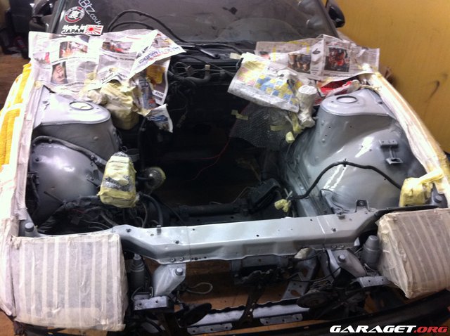

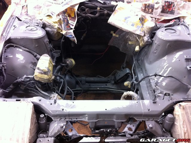

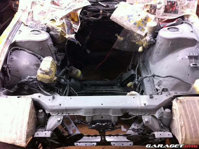

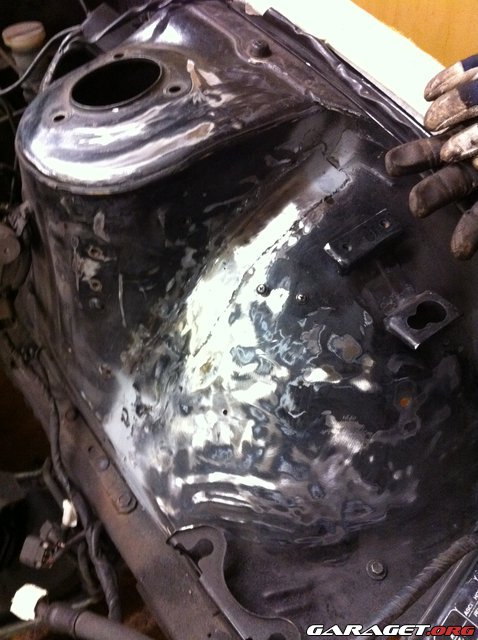

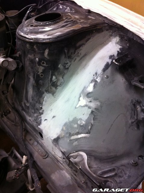

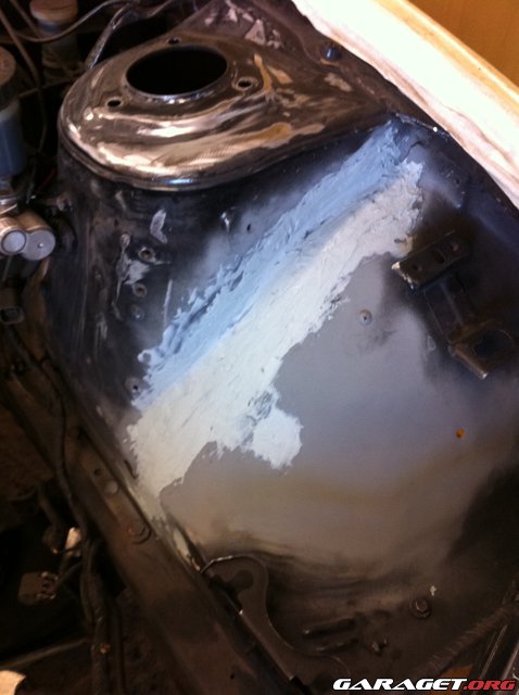

Och nu till det roligaste av allt, motorutrymmet! wink Har slipat, spacklat och grundat det nu. Stort tack till Tim som hjälpt till med material och kunskaper big_smile
https://www1.garaget.org/gallery/images/41/40970/40970-d132794bbab94f604d333fb0d8b51afe.jpg
https://www1.garaget.org/gallery/images/41/40970/40970-9d1277d02130275bd5cf1f2a7b7c2d2a.jpg
https://www1.garaget.org/gallery/images/41/40970/40970-0041e45d1fdc7b283af62b6a8310249f.jpg
https://www1.garaget.org/gallery/images/41/40970/40970-8a78d7e74a834fa6d864163e2da7f248.jpg

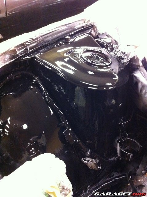

Epoxygrund med rostskydd lagd först.
https://www1.garaget.org/gallery/images/41/40970/40970-8b129742c8d712692c68ef222834c2ce.jpg

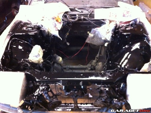

Och grundat. smile Blev inte perfekt men är helt klart nöjd!
Ska låta det torka några dagar sen blir det lack!

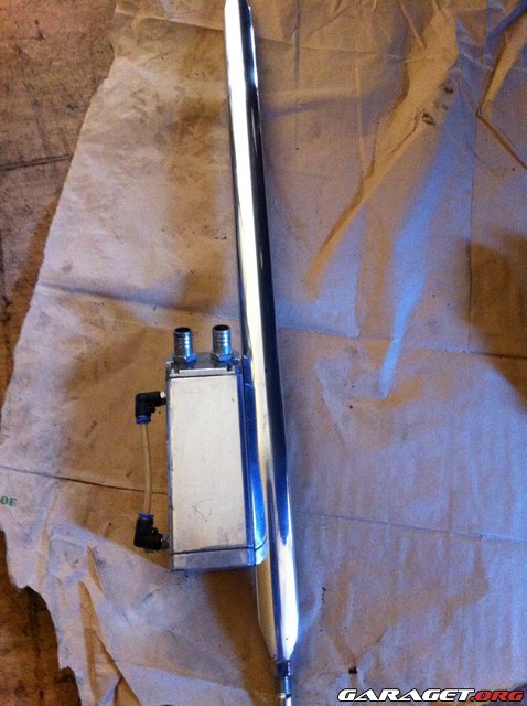

Mjo, har funderat på det och det kanske får bli fäste till catchtanken.. Men vi får se, den skadar ingen tongue
Nja nästan rätt, det är epoxyn som är rostskyddet, det du la först. Det du la sist är vanlig slipgrund wink

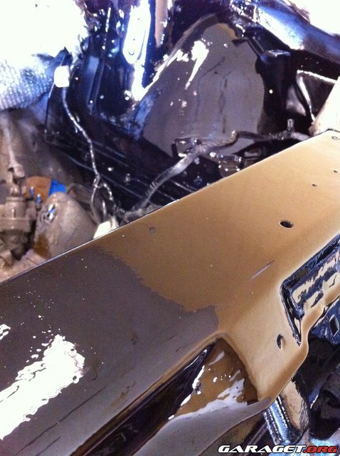

Går framåt här, dock tror jag det blir lite väl stressigt till Elmia så flyttar nog fram påställningen tills gatorna är sopade och fina.  o.o

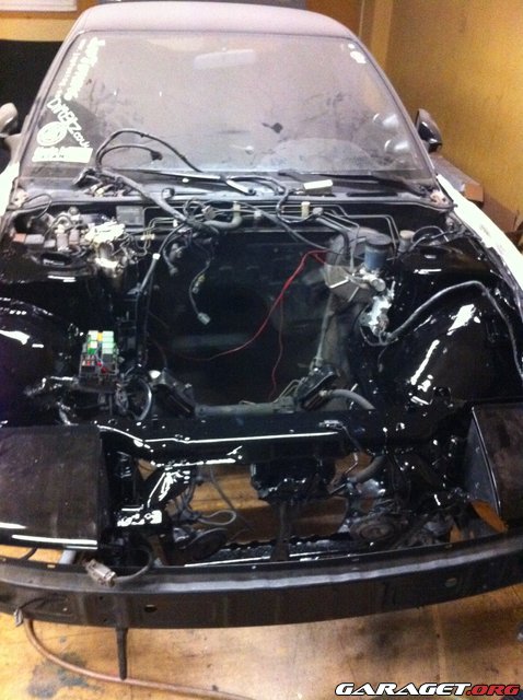

Iaf! Slipade ner grunden..
https://www1.garaget.org/gallery/images/41/40970/40970-05255cd4b6583cd286d792c26f5857ec.jpg
Och sen på med färg, här är första lagret.
https://www1.garaget.org/gallery/images/41/40970/40970-a0516245aa6711424d132ee1ac2efdab.jpg
Andra lagret. (Bildkvalité, vad är det?)  :oops:
https://www1.garaget.org/gallery/images/41/40970/40970-d614be16dcfbce55f9cf0efc9b893d62.jpg

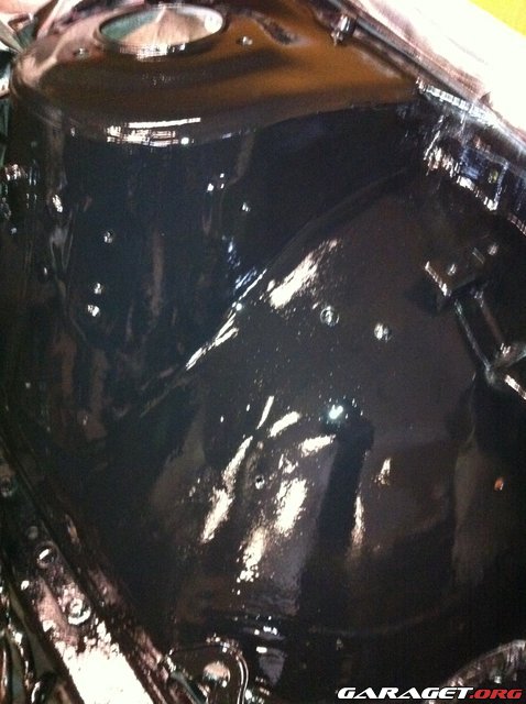

Och en helhetsbild. Det syns kanske inte så mycket, men jag tycker det blev helt okej! Ska bara på med två lager klarlack efter detta. smile
https://www1.garaget.org/gallery/images/41/40970/40970-c6856ec85ba134183f1dff168e2ba2a7.jpg
Har också varit framme med Autosolen och gnuggat lite, det är klart att kanonen ska blänka!  8-)
https://www1.garaget.org/gallery/images/41/40970/40970-76107d7b6494004f87bbc9dd742cc9af.jpg

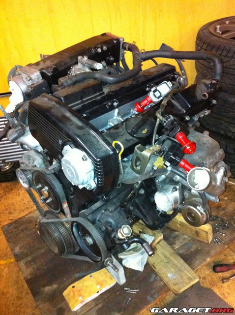

Nya tändstift.. De svindyra NGK BCPR7ES big_smile
https://www1.garaget.org/gallery/images/41/40970/40970-3cbc18129916d468534d6df7b29d602d.jpg
https://www1.garaget.org/gallery/images/41/40970/40970-cc4dce9a5dc9b2266b64131f3fb0359e.jpg
