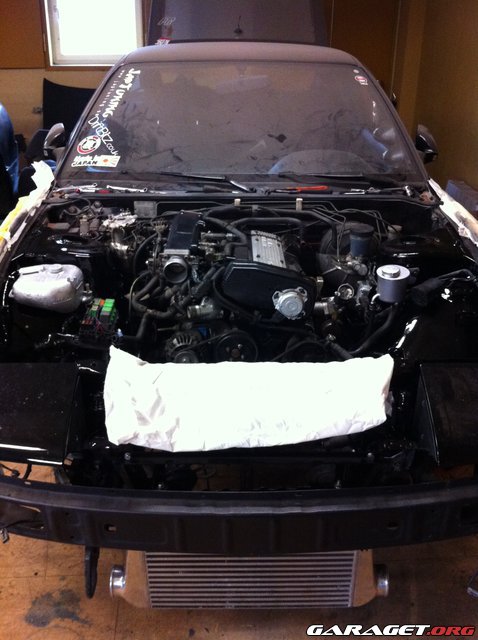

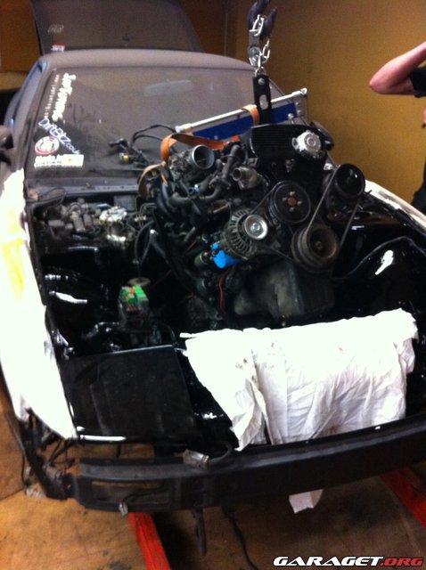

Nu är motorn i igen! Stort tack till Pontus för all hjälp, hade aldrig gått utan honom. big_smile
Låter bilderna tala..
https://www1.garaget.org/gallery/images/41/40970/40970-8108514410caeb322ff68a0493ffba21.jpg
https://www1.garaget.org/gallery/images/41/40970/40970-14b7fae03e54142094f2b85db55aa4c1.jpg
https://www1.garaget.org/gallery/images/41/40970/40970-912261540050845cf1d09d39a0dfca63.jpg
https://www1.garaget.org/gallery/images/41/40970/40970-ba6d9cf5fd37ad50c298f3ab781ff220.jpg

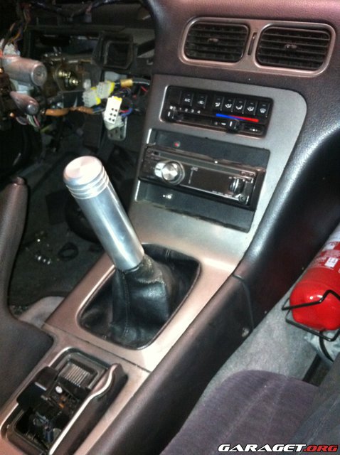

Har fått dit min kära växelspak igen. smile

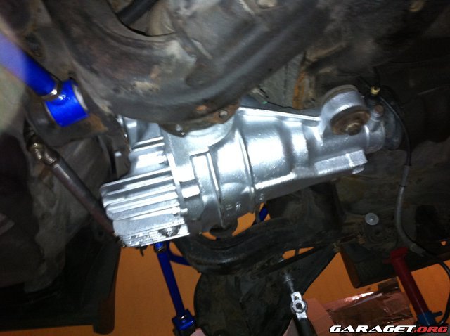

Diffen åkte upp!
https://www1.garaget.org/gallery/images/41/40970/40970-5f7fb60321d3d1a900e495bbf5ea7788.jpg

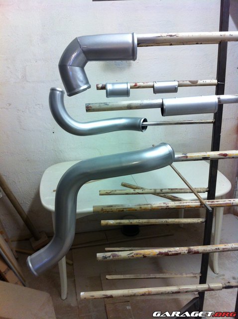

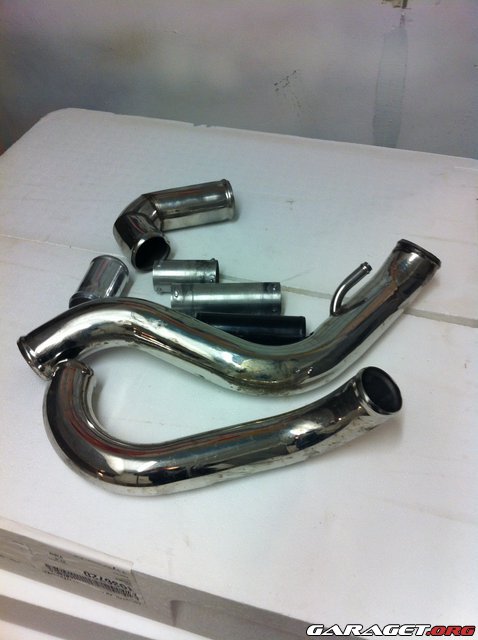

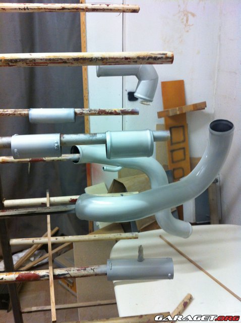

Sen har tryckrören fått lite färg, orka polera. big_smile
https://www1.garaget.org/gallery/images/41/40970/40970-66eb493c71f0587a1924bb1250465169.jpg
https://www1.garaget.org/gallery/images/41/40970/40970-79b4aff8256abcfec44abffa0dd16653.jpg
https://www1.garaget.org/gallery/images/41/40970/40970-a530b8c3a17692f054b99cf69e9f6877.jpg

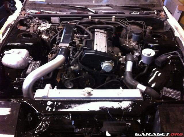

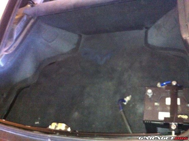

Har åkt på en rejäl förkylning men har blivit några timmar i garaget ändå. smile

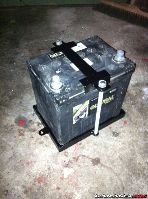

Fick på lite färg på batterihållaren, känns som batteriet skulle behöva någon form av uppfräschning också.  ^T)
https://www1.garaget.org/gallery/images/41/40970/40970-59d50d404424f4420c66b95cf69556fc.jpg

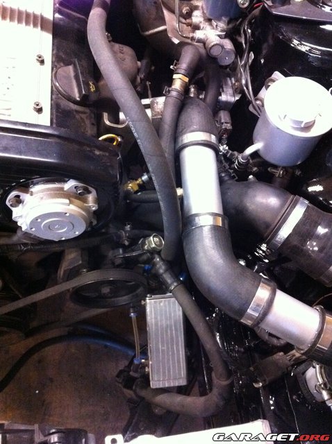

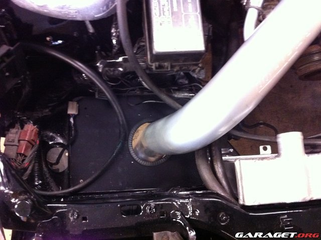

Fått dit några elkablar och slangar här och var, och även kollat hur tryckrören passar och måttat ut fästen till vattenkylaren. smile
https://www1.garaget.org/gallery/images/41/40970/40970-4c074647e9fdc8a2b9b97c582d1855b7.jpg

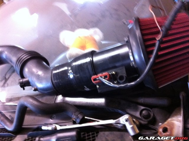

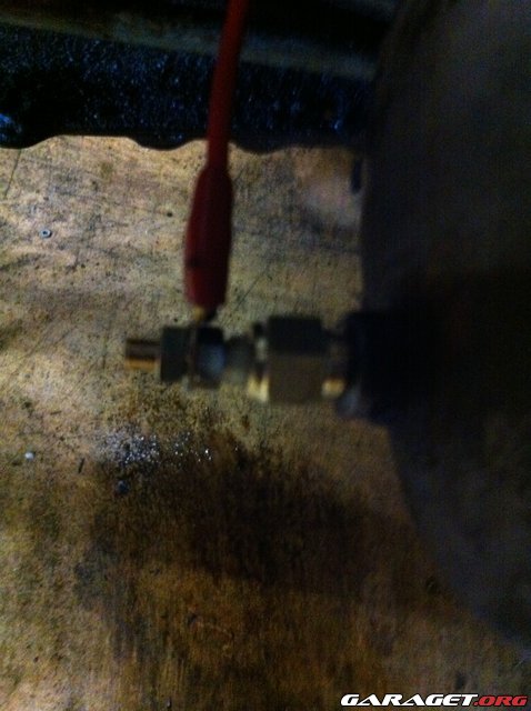

Har skruvat dit kardanen och lite annat kul som inte syns, även fått dit en ny oljetemp givare smile
https://www1.garaget.org/gallery/images/41/40970/40970-e7a8f75ae4f601e5155622a51cee2002.jpg

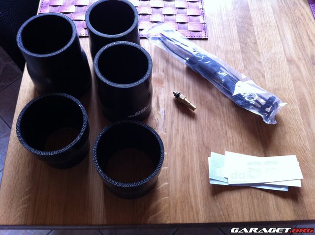

Sen la jag precis en beställning hos KLracing och do88 på massa reducerings silikonslangar. Svarta såklart.  (Y)
http://www.streetpower.se/509-606-thickbox/102-89mm-rak-.jpg

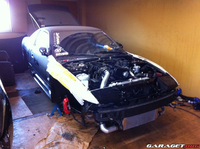

Update igen! Får tyvärr inte lika mycket gjort som jag skulle velat men det går åt rätt håll åtminstone.  smile
Fick hem lite grejer tidigare i veckan..

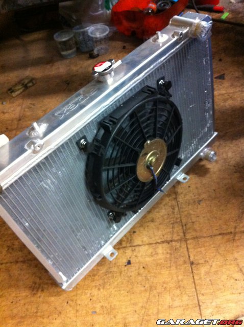

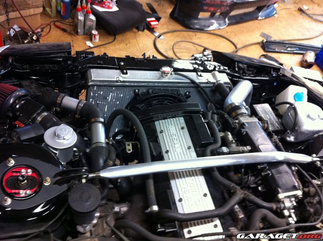

Monterade elfläkten på kylaren.
https://www1.garaget.org/gallery/images/41/40970/40970-2e2cb0c30b44c34e36360b0e16849d55.jpg

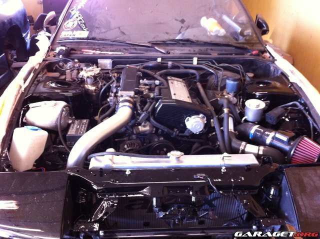

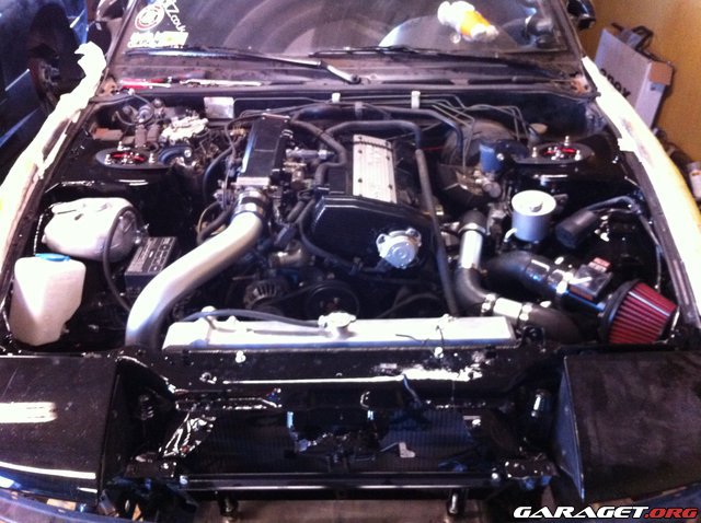

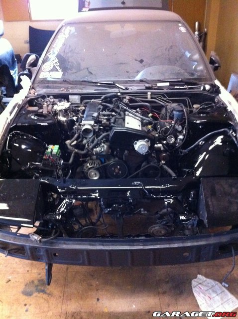

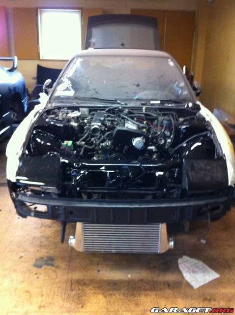

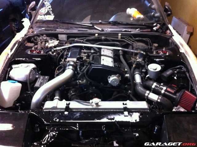

Sen såg det ut såhär under huven..
https://www1.garaget.org/gallery/images/41/40970/40970-033208d9e8bf39ae56d83c20b1cd2543.jpg
https://www1.garaget.org/gallery/images/41/40970/40970-00547edb1bd9abd1713b18dedc5932cd.jpg

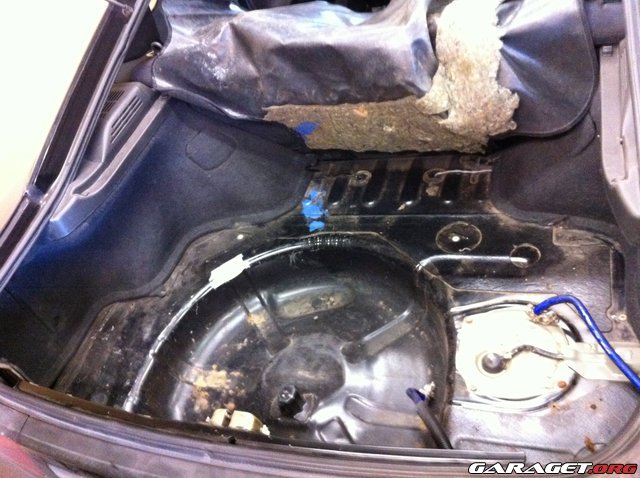

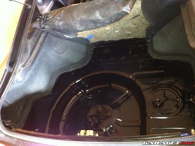

Sen såg det inte så vackert ut i bagagen under mattan så passade på att lägga på lite ny färg. smile
https://www1.garaget.org/gallery/images/41/40970/40970-92ee4519623ed6a7352a8ac2cccbf807.jpg
https://www1.garaget.org/gallery/images/41/40970/40970-7a21fa7c63be4ef3f93b9012f907f31f.jpg
https://www1.garaget.org/gallery/images/41/40970/40970-969f0f2f5375562f50016e3a89dc5a84.jpg

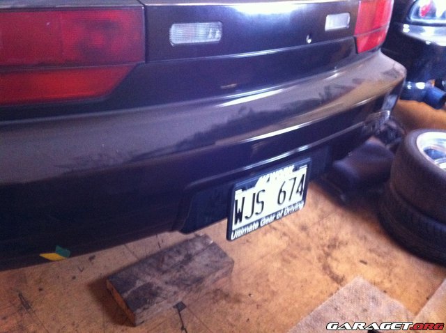

Sen har jag bestämt mig för att ha liten skylt bak, jag vet att många ogillar det.. Men jag tror det blir bra!
Sitter dock inte riktigt som den ska på bilden..
https://www1.garaget.org/gallery/images/41/40970/40970-7b74ad7eb6deb4de60097a3ef69333c9.jpg

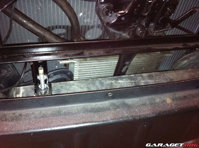

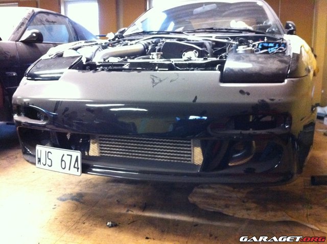

Sen flyttades oljekylaren mellan IC och vattenkylare istället för i hjulhuset, den fick tyvärr inte plats tillsammans med tryckrören.
https://www1.garaget.org/gallery/images/41/40970/40970-7b10a8dcabf815c400ae918e42c5f57f.jpg
Popnitade dit plåtar med "formanpassade" hål för tryckrören och med gummilister runt hålen. Blev smutt smile
https://www1.garaget.org/gallery/images/41/40970/40970-af512bfaf6f0e55d7bbc301e2270d4f1.jpg

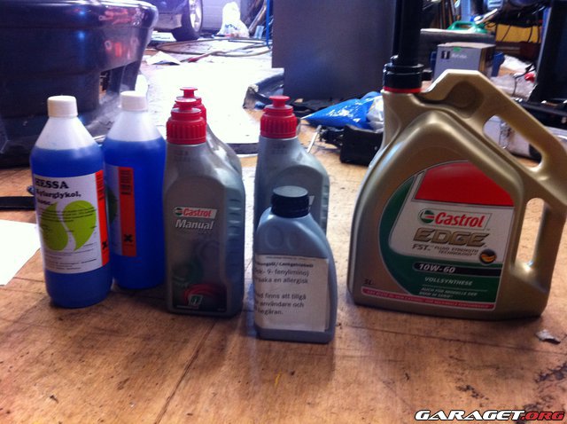

Sen var det dags för att hälla i alla vätskor.. Ska tydligen vara vettigt smile
https://www1.garaget.org/gallery/images/41/40970/40970-231f27e47511cd5f384026e3629e3fd2.jpg

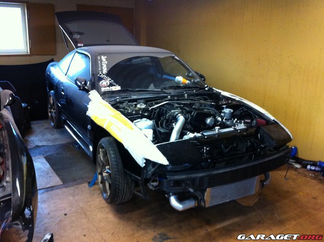

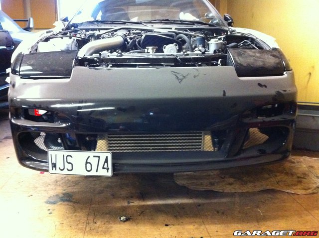

Och med det så är motorn klar för i år, bara avgassystemet som saknas sen är det uppstart! smile
https://www1.garaget.org/gallery/images/41/40970/40970-e709d3616307b16b57e6126c2f321d74.jpg
https://www1.garaget.org/gallery/images/41/40970/40970-167672996d84347da2f43d553dbf2b71.jpg
