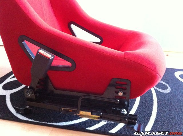

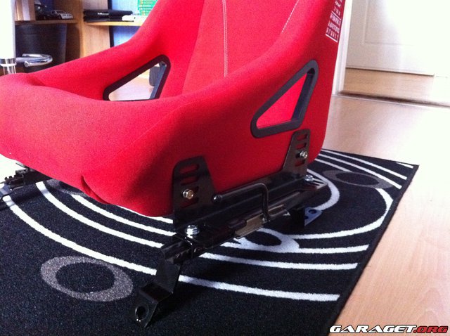

Skruvade ihop stolsfästena och provmonterade på stolen, är bara bulta i bilen nu. smile
https://www1.garaget.org/gallery/images/41/40970/40970-348d8e8cb68f1b978f918129b31357ac.jpg
https://www1.garaget.org/gallery/images/41/40970/40970-cda112357d6157aa622cd5131103abc3.jpg

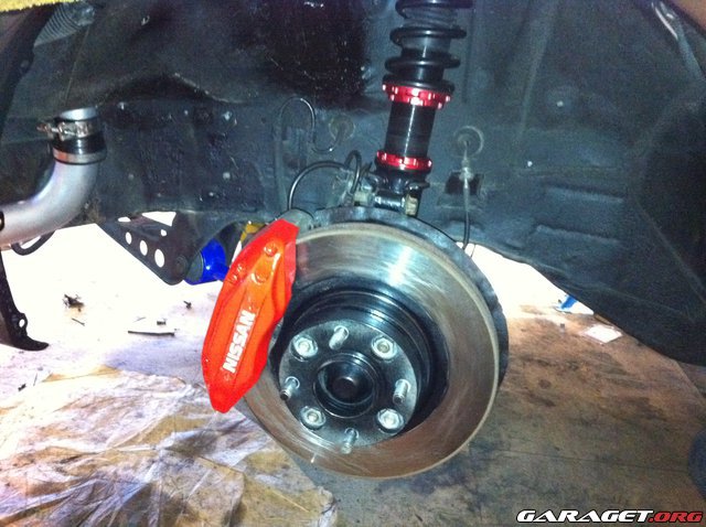

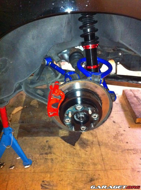

Bromsoken är målade och allt är åtdraget i framvagnen. Lägg märke till att coilsen är uppskruvade i topp för besiktning osv.. smile
https://www1.garaget.org/gallery/images/41/40970/40970-e561ad7007f7e7a64a5d18bf57d7be64.jpg

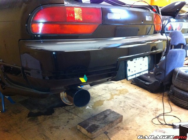

Sen åkte avgassystemet tillbaka!
https://www1.garaget.org/gallery/images/41/40970/40970-db827b527394f6d54dfd35733b148b8d.jpg

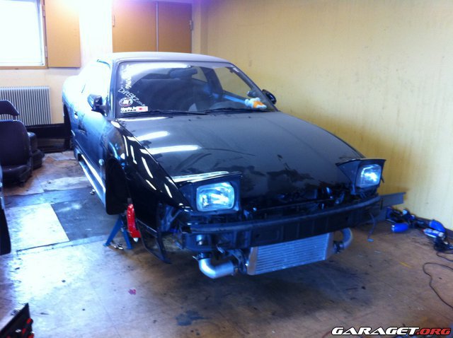

För att göra ni S13 ägare avundssjuka.. här är frontpipen monterad. wink
https://www1.garaget.org/gallery/images/41/40970/40970-1a39d9da3104f0d1515c12065cdab37c.jpg

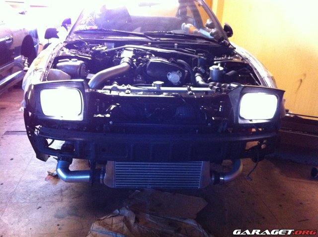

Och till sist monterade jag nya framlampor, såna där jättetuffa "super-white-halogen" smile Blev ju ganska vitt iaf!
https://www1.garaget.org/gallery/images/41/40970/40970-01423d57d7d5788358cc19efe54172b5.jpg
Nästa gång ska motorn startas! Gissa om jag är nervös.. big_smile

riktigt nice! ... msåte fråga hur har du fått tag i stolsunderreddet ? håller nämligen på att bygga med sportstolar just nu med , tänkte bygga om orginal men en del pyssel, ha du köpt nånstans? smile
Made by myself, always going to thank my Dad, Brother, Mother and all my Friends for all Support to my projects!
7 120 Inlägg
10 april 2012
#1667
Tack tack! smile
Köpte stolsfästena på ApexPerformance, kostar en tusing med frakt ungefär smile

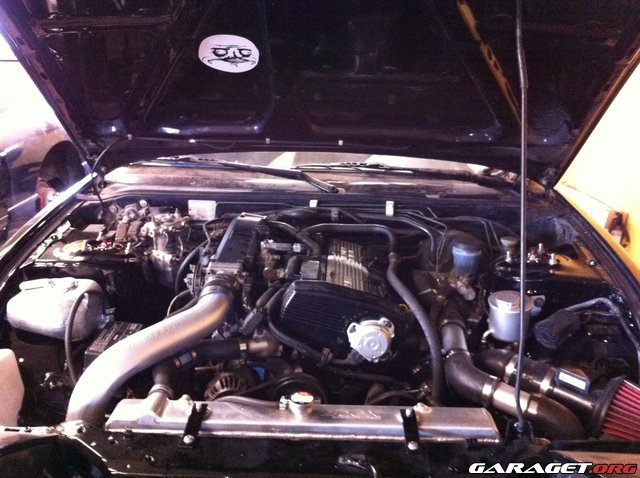

Nu går motorn äntligen som den ska!  Det var temp.givaren som var kass.. Känns ändå skönt att jag hittade felet så fort. Det är inte kul att felsöka om man inte kommer någonstans tongue
https://www1.garaget.org/gallery/images/41/40970/40970-84660ac030b31e3566dc09aff8c80893.jpg

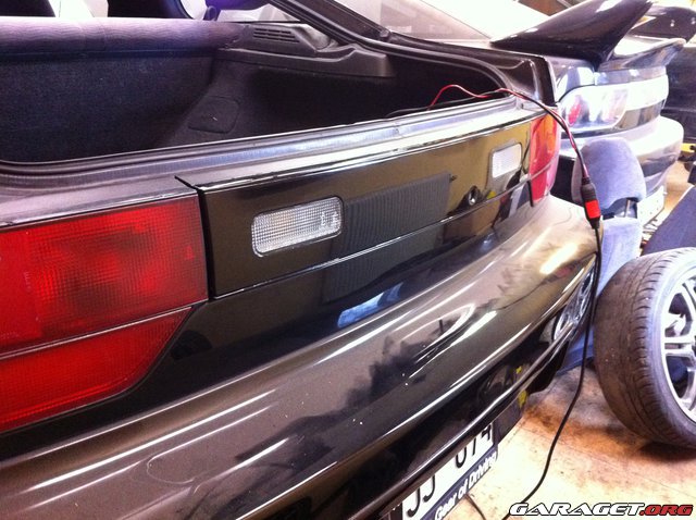

Passade på att montera huven också då tanken är att bilen ska ut från garaget imorgon! Dock gick den inte att stänga.. De nya motorkuddarna har flyttat upp motorn så pass mycket att fjäderbenstaget inte får plats längre så det bytte jag bort mot lackering av bakljusrampen. Tack för det Tim! big_smile
https://www1.garaget.org/gallery/images/41/40970/40970-9d7dd3b1e1d1de8a7042dc7b19d3d062.jpg

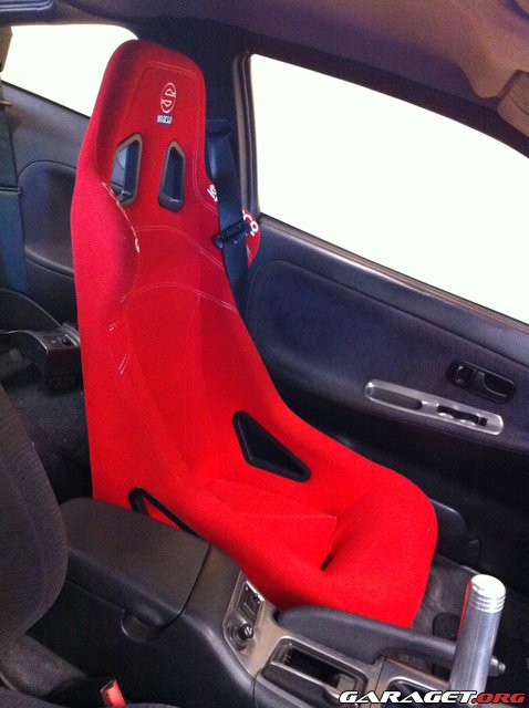

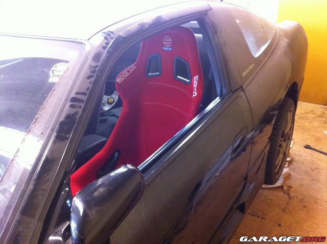

Sen monterades stolen och det blev bra som fan helt enkelt! big_smile
https://www1.garaget.org/gallery/images/41/40970/40970-835ba7b788768da77417be5951da8dc1.jpg
https://www1.garaget.org/gallery/images/41/40970/40970-d8a264920282876800a9405972a7d18f.jpg
På onsdag är det besiktning.. Håll tummarna för mig big_smile

Hahahah, fyfan vad jag garva när jag såg "Me Gusta"-memen på insidan av motorhuven! Haha, lätt bästa ännu!
Gott jobb som vanligt & lycka till på besiktningen! smile
