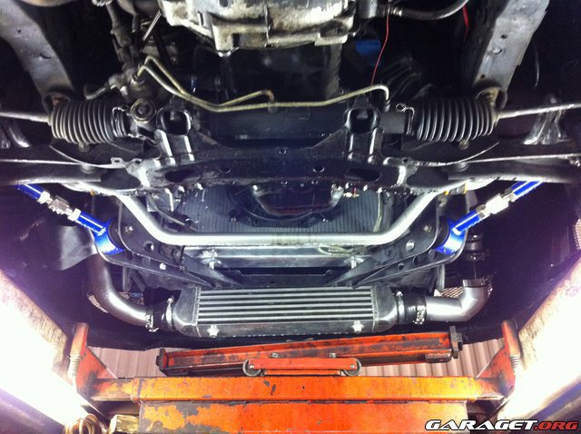

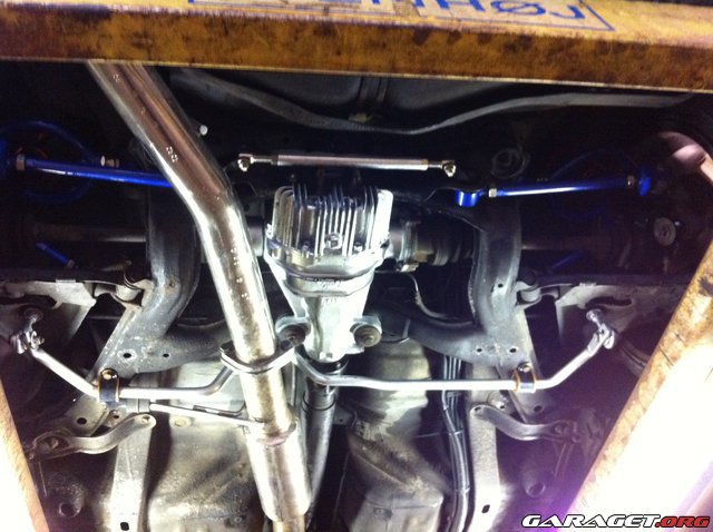

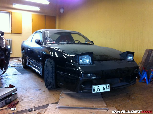

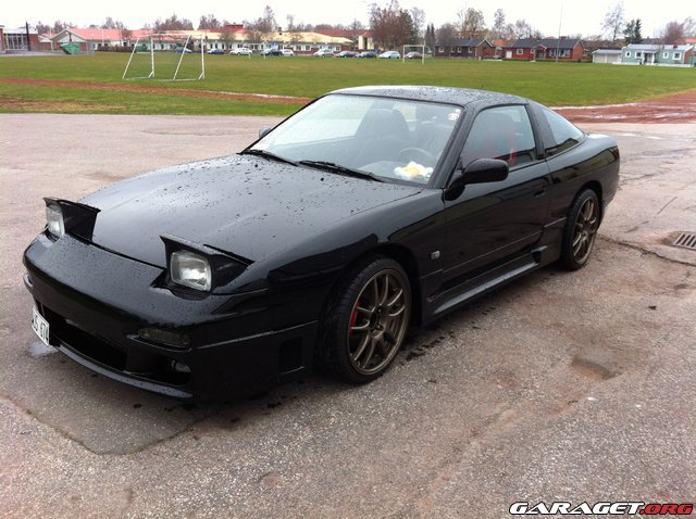

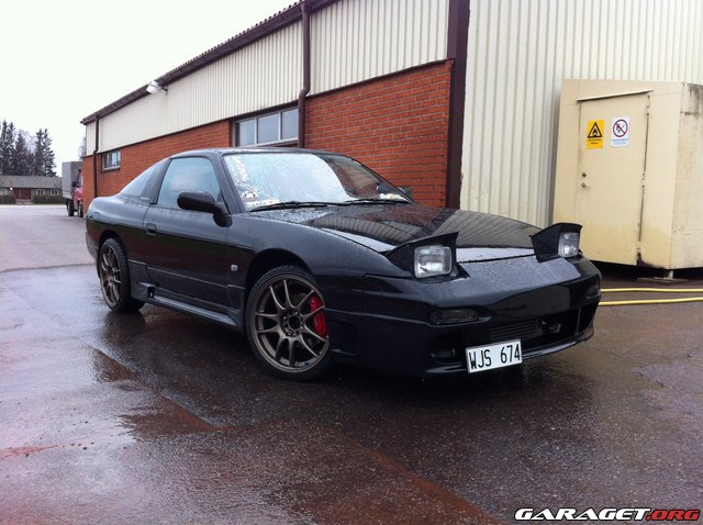

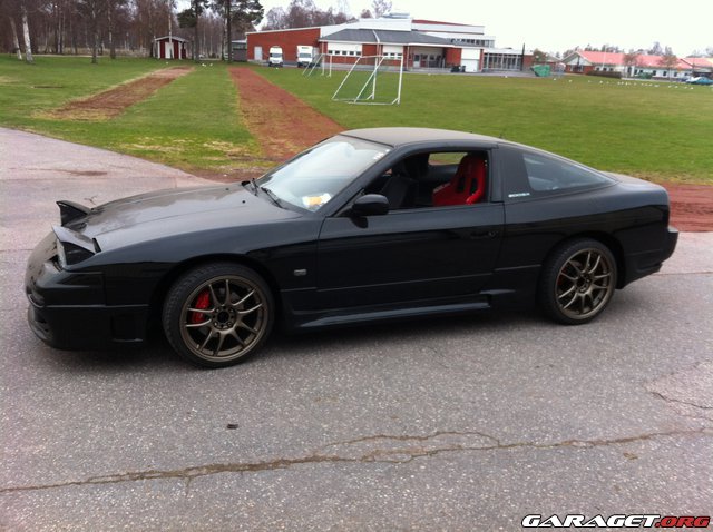

Nu är bilen igång och nere på hjulen igen! Bytte temp. givaren och den går mycket bättre och startar hela tiden nu, men den är slö som fan.. Dock läcker den från någon spridare så ska börja med att fixa det så får vi se om det blir bättre.
Sen är det en del el-fel som är så sjukt tråkiga så är fruktansvärt trött på bilen nu, för jag kommer ingenstans. Den får helt enkelt stå och skämmas i garaget tills motivationen kommer tillbaka.  tongue
Nog med text, bjuder på ett par random bilder!
