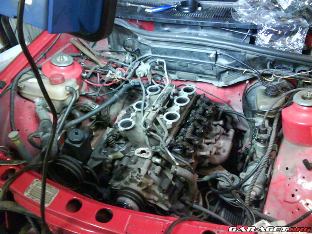

https://www1.garaget.org/gallery/archive/76994/797239_earxru.jpg
var ute en stund i går å monterade insug, fördelre å en mssa slangar och kablar:) ska in på carsteds idag och köpa några packningar och en tempgivare:) så blir det att starta den ikväll:)

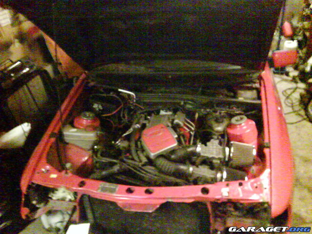

https://www1.garaget.org/gallery/archive/76994/797798_n6ht6j.jpg
byta olja i dag sen uppstart:)

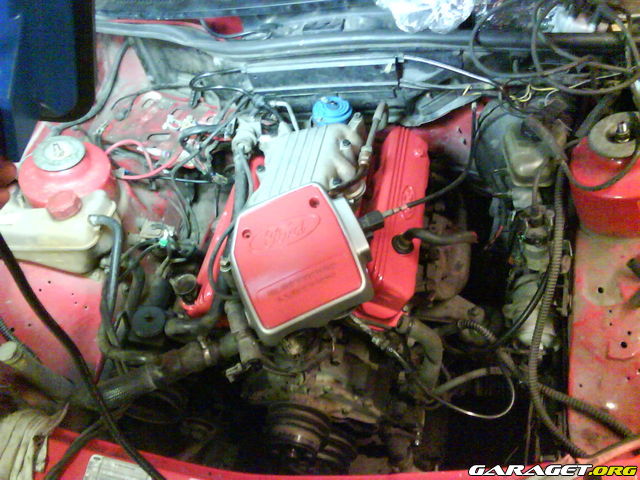

https://www1.garaget.org/gallery/archive/76994/798409_f872yq.jpg
startade bilen igår:) fan va fint den gick nu, man han knappt vri nyckeln till startläget så startade den:) haha. nu är det bara ner med växellådan sedan beställa lite grejer så man ha dom hemma tills onsdag så man blir klar med bilen nån gång.. lite less på å ha den i garget nu:)

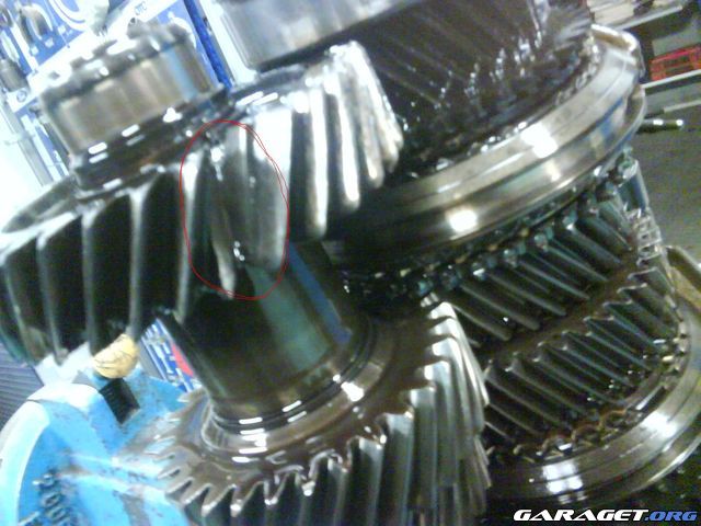

plockade ner lådan i går å kollade lite, stödlagret satt där så de kan ju inte vara de som gör att den käkar växellådor:)  så jag rev lådan för å kolla lite å dreven va ju inte fina kan jag lova xD  många kuggar borta Mmm..  + att det knappt var nå olja i den så de kan ju ha å göra med att den lådan gick sönder:)  någon som har eller vet av en 2,9 låda och ett svänghjul kan ju säga till;)

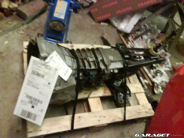

https://www1.garaget.org/gallery/archive/76994/812917_3i1q3q.jpg
köpt en växellåda nu å beställt ny koppling smile så på måndag ska jag hämta kopplingen sen är det bara att montera big_smile
