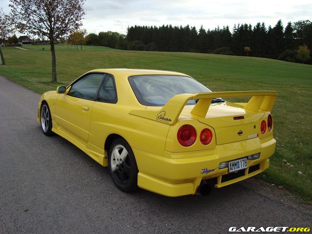

Så såg hon ut denna säsongen ända skildnaden utvändigt till nästa säsong blir fälgarna, bromsarna och sänk den en aning till

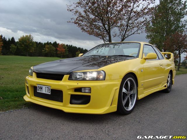

Drifting fälgarna monterade bak. En trend sättare kanske?

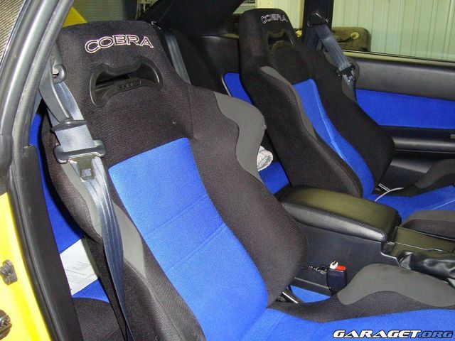

Interiören får se vad som händer med den i vinter. Stolarna är en aning tunga

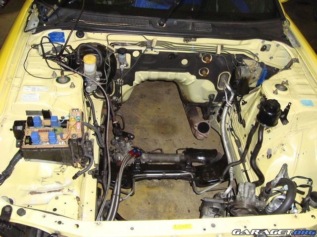

Ränsat bort allt onödigt skit då jag ska köra med Nira i3+ och rengjort det värsta.

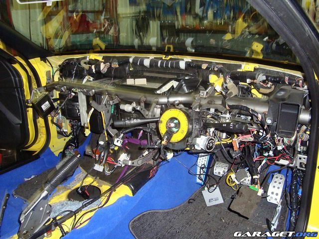

Instrumentpanelen ute så man kan plocka ut allt onödigt och lättare komma åt alla kablar som ska dras till Nirat

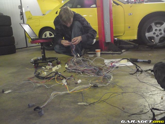

Har bla börjat grena upp original kabelhärva med hjälp av min gode vänn jocke:D
https://www1.garaget.org/gallery/archive/38315/799767_tocpw4.jpg
Visst ser de skit kul ut=)

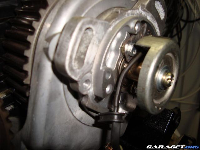

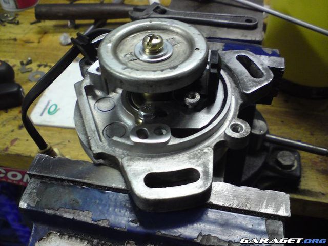

Detta är original cas som är ombyggd med en bosch kam axelgivare för att stödja Nira. Då Nira använder sig av vevaxelgivare behövs inte original cas
https://www1.garaget.org/gallery/archive/38315/799770_rvt0rw.jpg
Så ser den ut monterad.

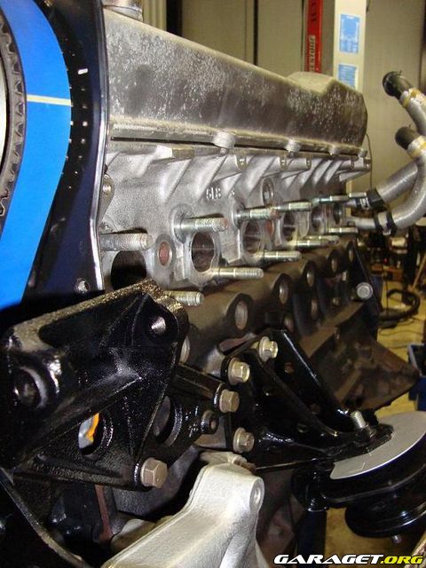

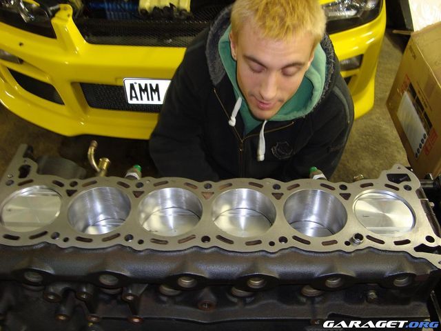

Har även fått tillbaka motorn av motor byggaren, det som är gjort invärtes är följande:

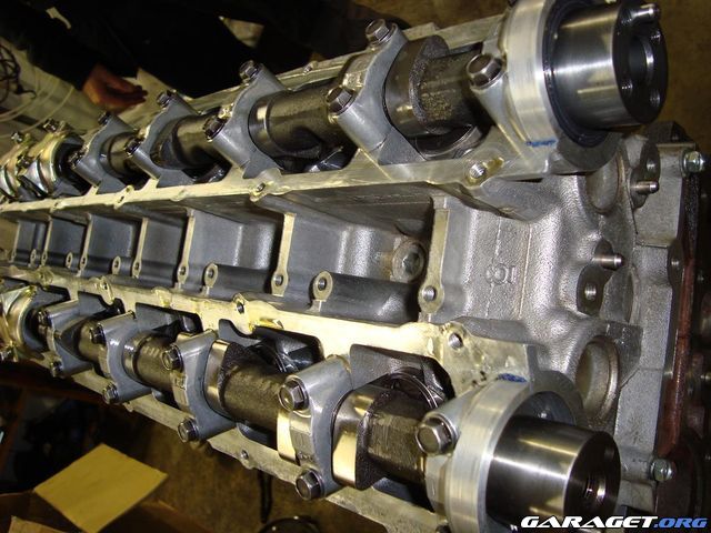

Borrat block med stressplatta, in slipande ventiler, allt är balanserat, topp och bottendel planad, nya ventilstyrningar, justerat ventilspel och lagerspel, toppen lite portad, förbränningsrummen uppslipade och oljekanalerna uppborrade (retur kanalerna) och restriktorer i bankade
https://www1.garaget.org/gallery/archive/38315/799773_fz6tdi.jpg
Pittson studerar bottendelen=)
https://www1.garaget.org/gallery/archive/38315/799774_s0wygg.jpg

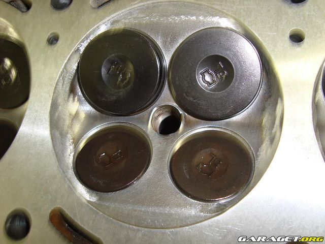

Här ser ni förbränningsrummen
https://www1.garaget.org/gallery/archive/38315/799775_9pegvp.jpg

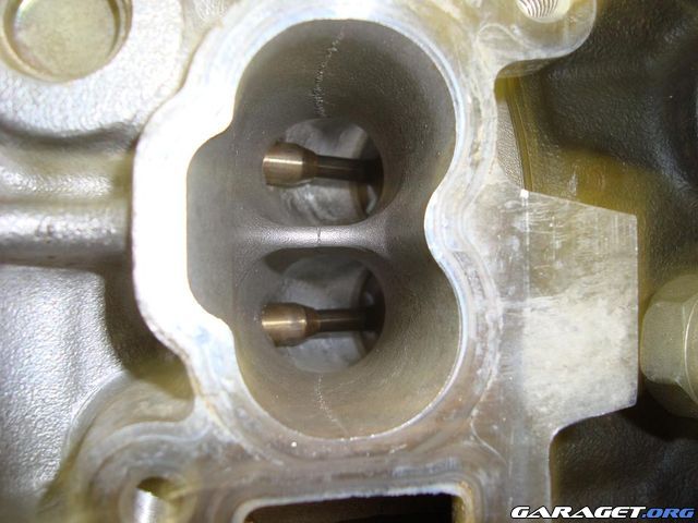

Härlig syn med portad topp och nya styrningar, (den stora förändringen med portningen är längre in och syns knappt på bild)
https://www1.garaget.org/gallery/archive/38315/799776_nutjky.jpg
De som är gjort här är styvare ventilfjädrar, lättare retainers av titanium, 260 graders tomei kammar och kommer senare sätta en olje retur på baksidan av blocket

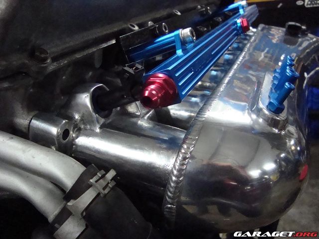

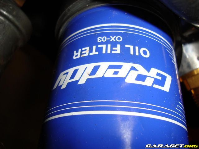

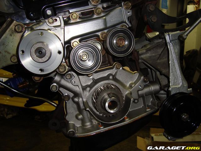

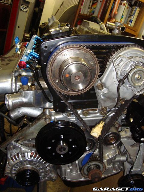

Även lite grejer på motorn har nu monterats bla JUN olje pump, ny original vattenpump, cometic 1,6mm toppa packning, nytt insug, Nismo motor kuddar, 850cc spridare, greddy fuel rail o olje filter=)
Även nägra givare har hittat sin platts:)
https://www1.garaget.org/gallery/archive/38315/799779_t78omd.jpg

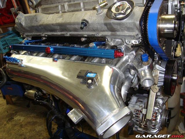

Nu börjar de likna en motor=)
https://www1.garaget.org/gallery/archive/38315/799780_xwzcrd.jpg
https://www1.garaget.org/gallery/archive/38315/799781_uv4ws0.jpg
Här snålaste inte=)

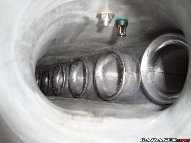

Så ska de se ut med runners o grejer=)

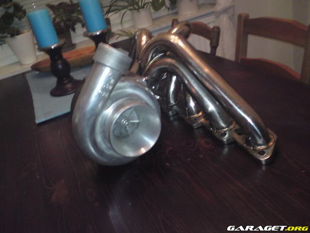

På avgas sidan är det fortfarande tomt då jag väntar på en 44mm tial westgate
https://www1.garaget.org/gallery/archive/38315/799785_xy1gug.jpg
Tomt än så länge
https://www1.garaget.org/gallery/archive/38315/799786_oackf2.jpg
Denna garrett gt3582r ska nog komma till sin rätta inom kort

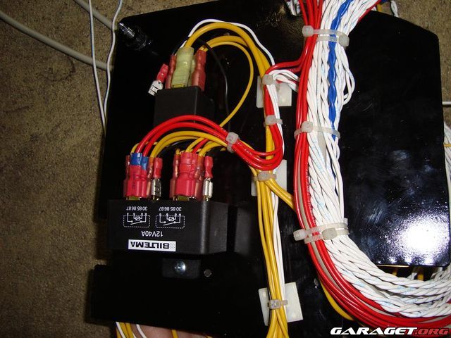

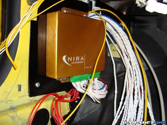

Börjar få ihop elsystemt nu tar sin lilla tid.
Har även börjat småsnegla på soppasystemet se om ja kommer underfull med hur jag ska göra det i morgon.
https://www1.garaget.org/gallery/archive/38315/800283_fhsjry.jpg
Så ser panelen till Nira sprutet ut på baksidan med relä till tändningen och el fkäktarna till kylaren. Kommer kanske en till till olje kylen om de krävs varma sommardagar nä man dansar på någon härlig bana=)
https://www1.garaget.org/gallery/archive/38315/800284_bhzr6l.jpg
Och så ser den ut på framsidan. Glömde foto säkringsstationen som jag fäst på framsidan täckkåpan. Åter kommer med foto på det och kanske lite soppa system i morgon om allt går som ja vill. Även larm ska kanske inhandlas i morgon
