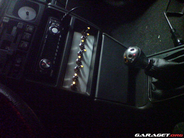

annars kan gö din egna remote med en snygg strömbytare
kolla gärna mina pilotknappar mvh
https://www1.garaget.org/gallery/archive/105229/800397_snliw7.jpg
