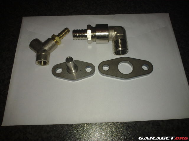

Köpte lite tillbehör till mina oljeflänsar idag på Pf hydraulik, en väldigt bra firma att ha och göra med och rekomenderas starkt för motorbyggarfolk i Borlänge trakten! Blir att svetsa lite och gänga lite nu i dagarna, ledig från jobbet på onsdag så hoppas jag hinner ut till garaget och greja lite då!
https://www1.garaget.org/gallery/archive/20534/830667_pg31yz.jpg
oljeflänsar in och retur, nipplar och ett t-kors till tryckgivaren för att tjuva lite olja till turbon

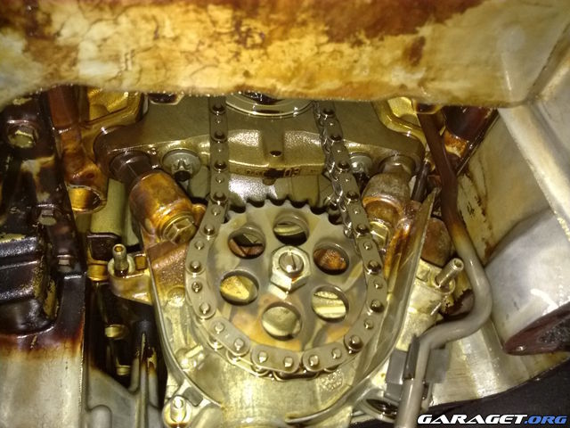

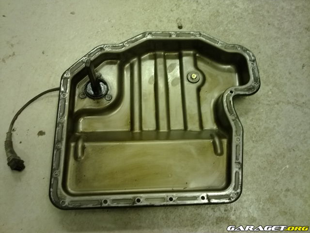

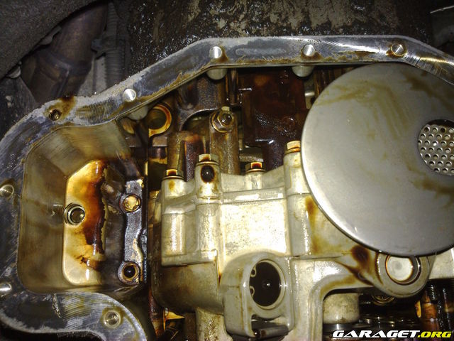

Idag rev jag ner oljetråget för att byta packning och kontrollera oljepumpsbultarna, finns roligare saker att göra kan jag lova tongue
oljepumpen satt givetvis löst i alla 3 fästpunkter (förra ägaren försäkrade att de var nyss åtdragna) samt att kedjan behöver spännas, packningen till tråget som suttit där sedan -97 har blivit förstenad och satt duktigt hårt! men med biltemas supersnygga packningsskrapa, en vass kniv och ett norrländskt helveteshumör så åkte även den av!
Nu återstår att finslipa/gnugga bort alla korkpackningsrester och tvätta rent tråget och spänna kedjan till oljepumpen. Var som tur var ingen smet i tråget utan bara ren olja och det kändes tryggt! här kommer lite bilder big_smile Nu ska jag ta mig en kall öl eller 5! trevlig kväll alla wink

lite smågnugg kvar.

Hur hade du tänkt med oljesystemet? tkors på motorn, lång slang bakåt, sen då? cirkulationspump/kärl som skickar fram oljan igen?

6 januari 2010
Jepp T-kors från oljetrycksgivaren vidare till en oljekylare, vidare till turbon bak, en separat oljepump som pumpar tillbaka returoljan till motorn
