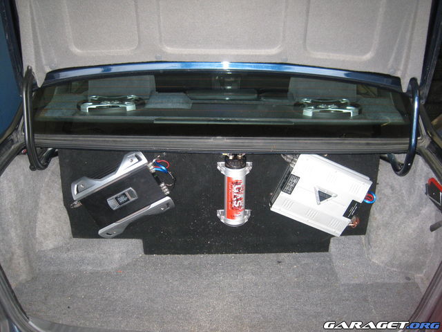

jag har en jbl 12" som spelar ut genom skidluckan på min i en egenbyggd låda, sen en vägg bakom lådan med slutsteg och kondensator på, väggen hindrar även att all bas hamnar i skuffen, funkar skitbra,

vissa 940 har ju plastväggar i skuffen, vid gångjärnen har inte det på min men såg en på skroten som hade det, funderar på att plocka dom sen klä in dom så blir det nog snyggare ihop med baslådan sen smile ni som byggert ljud får gärna lägga lite bilder i denna tråd, istället för att det finns 100 trådar om detta!!

https://www1.garaget.org/gallery/archive/103099/815695_uxq4n2.jpg
så här ser mitt ut, en jbl 12 som spelar ut genom skidluckan, 2 kanal jbl steg till den sen 4 kanal gas till 6x9 sen en kondensator,

156 Inlägg
26 december 2009
ok, men de e riktigt smidigt att ta den sakerna, det är bara en vägg som e fastskruvas med 2 skruvar så är den borta me stegen och kondensatorn sen e lådan bakom det, riktigt smidigt, lite mycket sladdar bara
