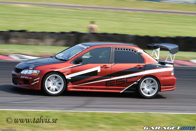

hittade en bild
https://www1.garaget.org/gallery/archive/23159/958422_rd1d9u.jpg
