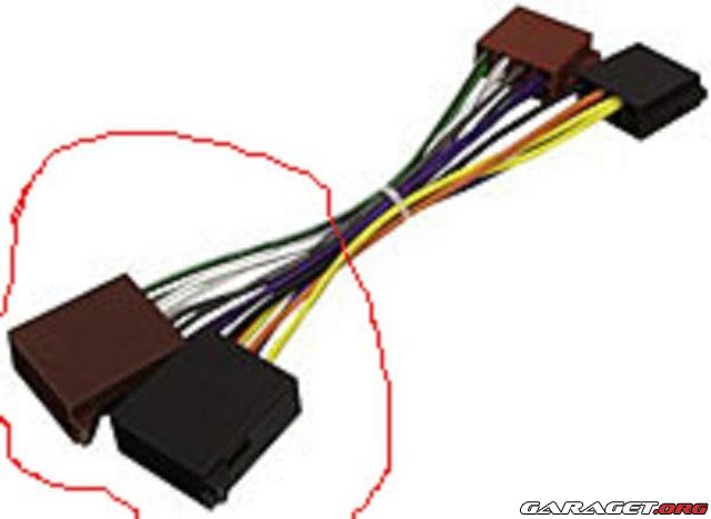

Köpte en helt ny isokontakt, men som sagt.. det finns inget att sätta ihop de me sen tidigare typ.. =/.. bara sladd rakt igenom, till slutet där de e dom 2 som man stoppar in i stereon.

https://www1.garaget.org/gallery/archive/65439/808000_q2jmqz.jpg
Den biten som är inringad finns inget sånt som finns på orignal sladdarna som man ska sätta ihop dom med.

http://www1.garaget.org/gallery/archive/65439/808000_q2jmqz.jpg
Då får man koppla in en universal iso kontakt och liksom all annan elektronik så kräver det lite kunskaper.

finns sån Adapterkablage på mekonomen, mds eller biltema att köpa.
http://www.mds.se/?artnr=PC2-69-4
Förutsätter dock att bilens originalkontakter finns kvar. Är dessa bortklippta så är det bättre att köpa universal iso kablage, med kontakter i ena änden bara.
