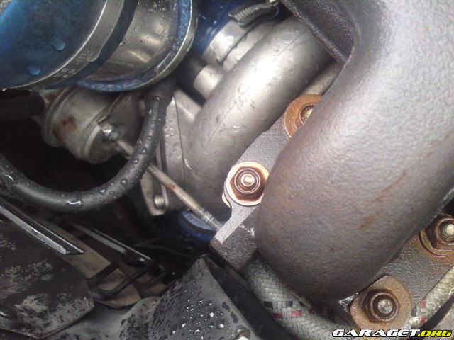

83 Inlägg
29 november 2009
Funkiee skrev:
Ta en bild på motorrummet så kan folk hjälpa dig lättare smile
här kommer ett par bilder..
https://www1.garaget.org/gallery/archive/75736/809740_qcushb.jpg
https://www1.garaget.org/gallery/archive/75736/809742_217d5t.jpg
turbon och WG
https://www1.garaget.org/gallery/archive/75736/809744_9e0vpc.jpg
turbon & WG

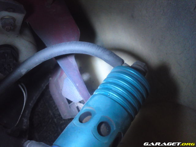

https://www1.garaget.org/gallery/archive/75736/809747_kx9tv7.jpg
Detta var den enda slangen nu som hast jag hittade som där fanns lite spricker i som i sin tur är fäst på pysventilen om jag inte är helt ute och cyklar..?
