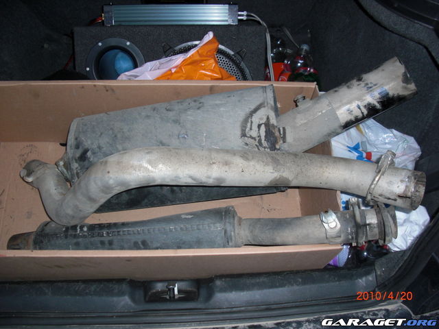

nu var de dags för lite info vad som hänt. Bränslet är som på när draget. elen är på gång. Ny olja i vxl. alla bromsar är fixade = kan stå på hjul smile . Avgassystemet är inköpt. inte alls mycket kvar för uppstart smile .
2.5" avgassystem smile

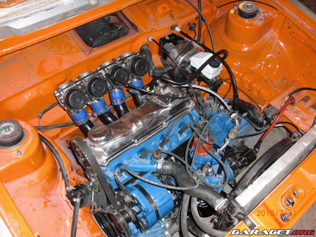

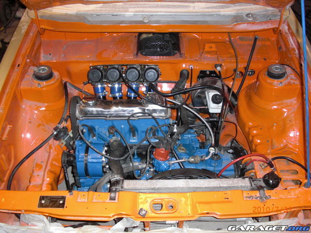

Slänger upp en bild på hur motorrummet ser ut. Det ända som saknas är batteriet och en gummibit över luftvågen. Ska försöka å starta den nästa vecka. Någon som har lite tips på vad man ska göra innan man startar en motor som varit isärplockad och inte startad på några år?

#92
Hur går det för bilen din?
Jag tycker inte om fakta, de stör min argumentation...
min projekttråd; golf II -84 GT
luftgekühlt für alle
3 068 Inlägg
21 juli 2010
#93
Ett tips:
Byt ut det svarta plaströret på insuget till ett polerat aluminiumrör, gör grym skillnad på utseendet!
Har bara en kass bild på mitt motorrum, men det syns ju lite iaf. kolla även tråden om du vill ha tips på inköpsställen på delar, mvh / Peter

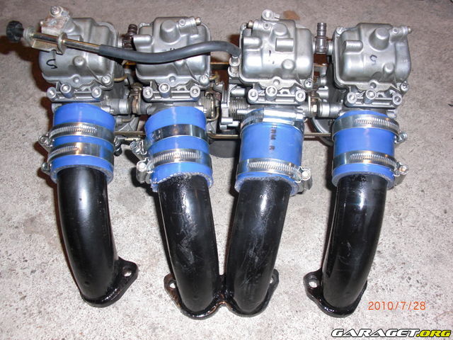

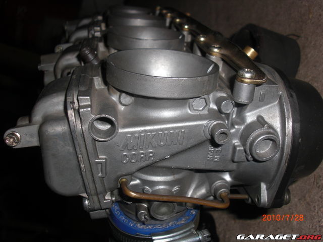

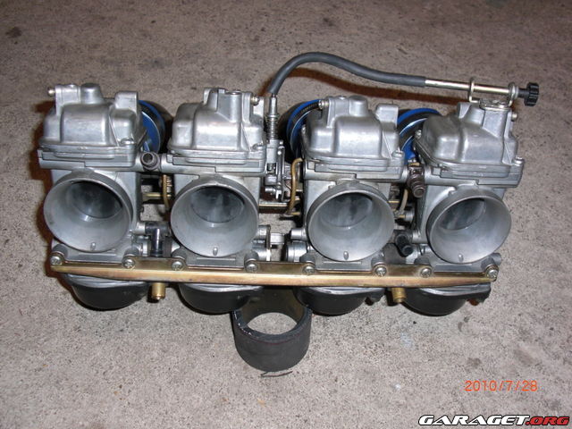

Nu så är det dax för lite bilder. Har ändrat lite i planerna. Kommer köra med fyra Mikuni 40mm. Hoppas på ett snyggt motorrum och ett gött motorljud big_smile . Ska försöka montera dem i helgen så då kommer bilder på det.
Plåtisarna är slipade och lackade nu med. smile
Var på skroten igår och rev ut hela elsystemet från en golf mk2. Ska smäcka dit det på min nu. Sen så är det dax för startförsök smile .

va de inte lite väl grov vinkel på insuget? dom ligger ju horisontelt ju
53 Inlägg
30 juli 2010
#97
Nä då, kommer vara samma vinkel som de har på en motortcykel motor.

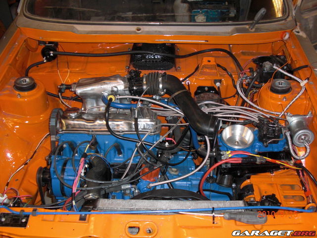

Nu så är förgasarna på sin rätta plats. Nu är det bara elen sen så kan man förhoppningsvis starta den smile

Härligt att du tar tag i en gammal goding ju.
Hur löste du bränslet till mc-förgasarna, de har ju ingen returslang
