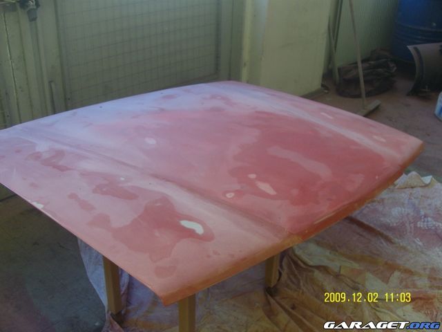

Dags att börja slipa då, matta ned ytan så slipgrunden får en bra yta att lägga sig på!

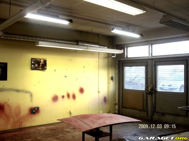

Väggar samt tak ska maskeras in, golvet blötläggas.

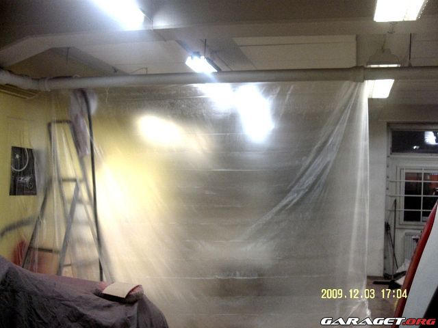

Maskerat in den delen som blir "Plastbox"

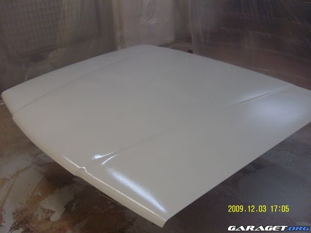

Här har vi huven med slipgrunden på wink
När man lägger slipgrund gör det inget om man får rinningar eller damm i, ska ju endå slipas ned..
Hade en del ojämnheter som syntes tydligt när första lagret var applicerat, 2:a lagret tog bort detta!
Viktigt att tänka på sen är att man slipar allting jämnt, ytan ska vara porfri och len som en baby rumpa, 500papper samt 800papper rekommenderas! För nybörjare som mig är det bäst att klossa ytan, efter ett tag får man in känslar och kan gå över på excenter slip :p

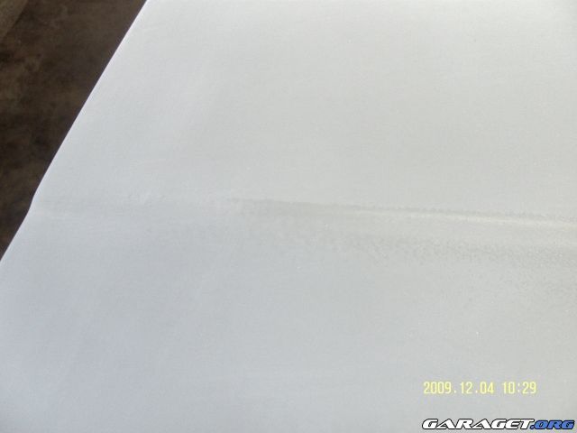

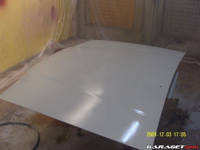

Strax kommer en update, slipgrunden håller på att slipas ned! Slipar först med 500p, går sedan över till 800p. Går även att våtslipa om man vill.
I kanterna kör jag med kloss, de stora ytorna kör jag med en excenter slip. Tråkigt är det men blir lent och fint wink
Update
Ganska lätt att se var man behöver slipa mer, där det är glansigt så nöter man till ytan blir helt matt och porfri!

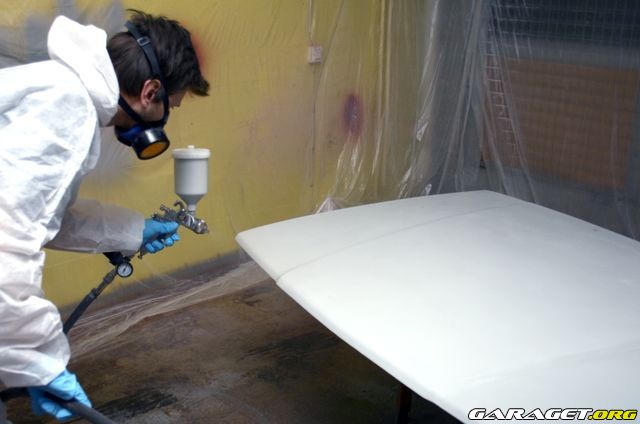

Update
Lite bilder från andra sprutningen av slipgrund!

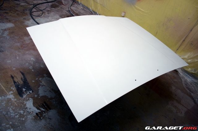

2k lacken sprutad, dock första lagret, om 10min åker nästa på! bilder kommer :p
Update: Huven lackad!
2 lager 2k lack dit sprutat smile
Blev ett hyffsat resultat vad jag kan se nu, imorgon kommer dödsdommen när det härdat smile
