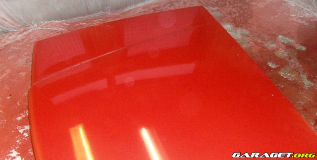

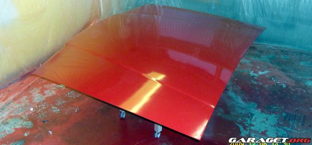

Update: Huven härdad och inspekterad!
Huven blev riktigt bra, 2st dammkorn i, lätt att ta bort.
I övrigt blev den väldigt fin..
Nästa blir att våtslipa huven och lägga klarlack med flakes i smile
https://www1.garaget.org/gallery/archive/45871/813985_2qfqa1.jpg
https://www1.garaget.org/gallery/archive/45871/813994_mv2e0v.jpg
Svårt att fota en röd lack :p
//Carfreak

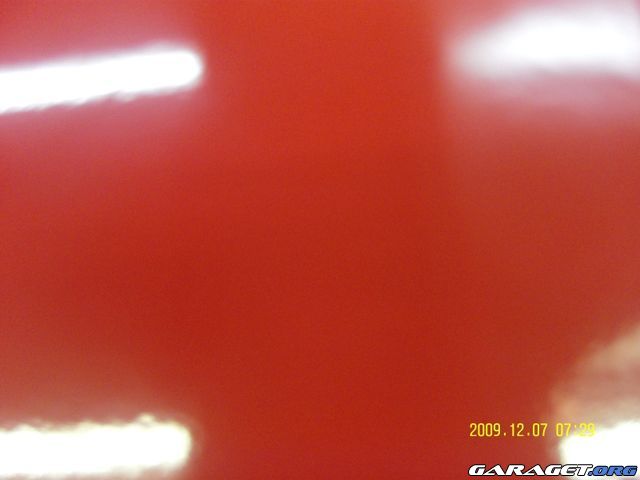

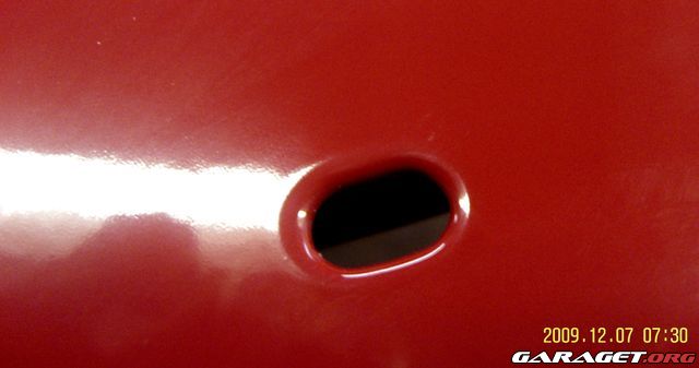

Har du möjlighet att ta en närbild? smile
Gasglad
3 244 Inlägg
6 december 2009
Ska försöka imorgon, riktigt svårt när det är rött, blixten gör så att det blir vitt typ..

2st närbilder
https://www1.garaget.org/gallery/archive/45871/814636_oevxbx.jpg
https://www1.garaget.org/gallery/archive/45871/814637_9ehti0.jpg
//Carfreak

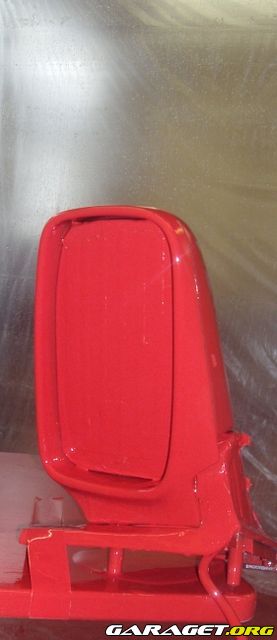

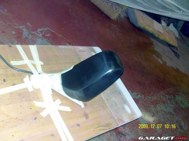

Dags att lacka speglarna nu! Har börjat med att slipa ena spegeln med 800p samt lagt på en plast primer

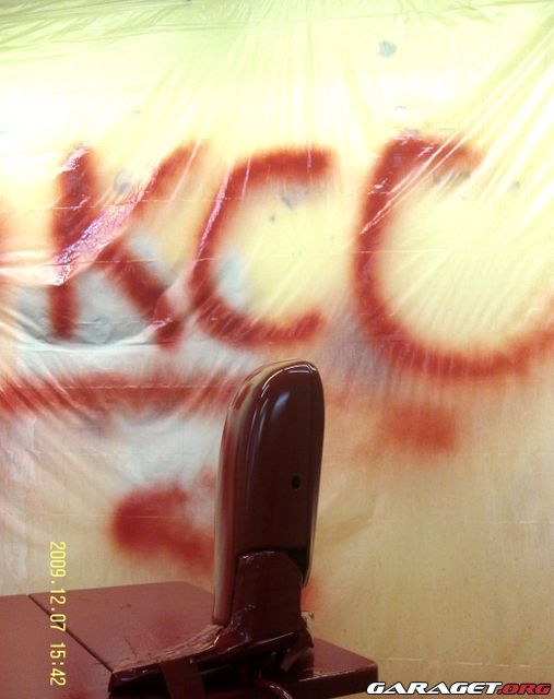

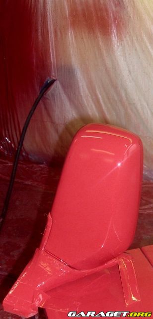

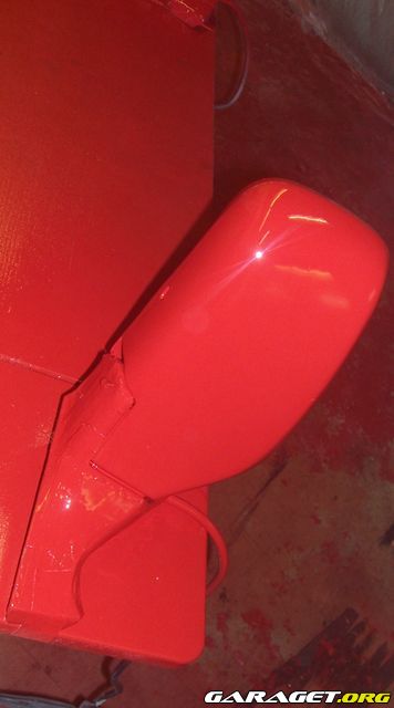

Update: Den röda lacken lagd, blev lite rinn, men inget som går att fixa wink Som vanligt är det svårt att fota rött
https://www1.garaget.org/gallery/archive/45871/814676_m5uqj7.jpg
https://www1.garaget.org/gallery/archive/45871/814677_zcf7ud.jpg

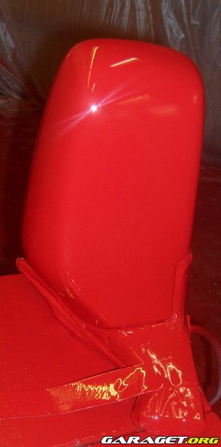

Andra spegeln sprutad nu!! Inga rinningar eller dylikt, blir perfa wink
Tack till tipset Deamo.. Börja alltid lacka där det är som svårast, "dutta" dit färgen för att slippa få rinningar, uppskattar alla tips som gör att man växer som hobby lackerare! Efter jul kommer nog en lite mer seriös box att byggas, får hoppas tomten kommer med godsakerna..
Snart är hela bilen omlackad wink
Nu har dammet lagt sig och jag kunde fota den andra spegeln smile
https://www1.garaget.org/gallery/archive/45871/814764_b2cxxf.jpg
https://www1.garaget.org/gallery/archive/45871/814766_i52fa3.jpg
https://www1.garaget.org/gallery/archive/45871/814768_7wcv39.jpg
Senast redigerat av MrCarfreak (7 december 2009)

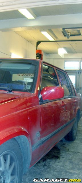

Ena spegeln monterad, vet att en 740 inte är den roligaste bilen men man måste ju lära sig på en pissespann wink
https://www1.garaget.org/gallery/archive/45871/815400_xkgabk.jpg
Funderar även på att lacka fälgarna i framtiden! Hade vart snyggt med antingen blank eller mattsvart wink
