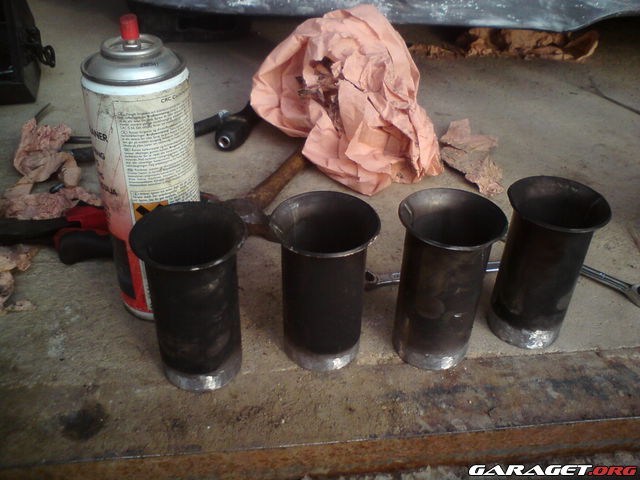

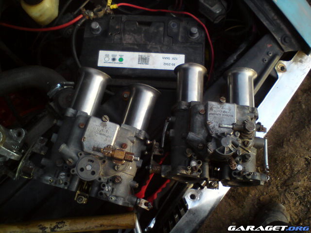

https://www1.garaget.org/gallery/archive/132071/915305_ch6sa9.jpg
så kan det gå wink

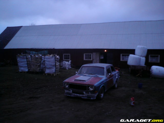

https://www1.garaget.org/gallery/archive/132071/915306_m3wx5q.jpg
börja om

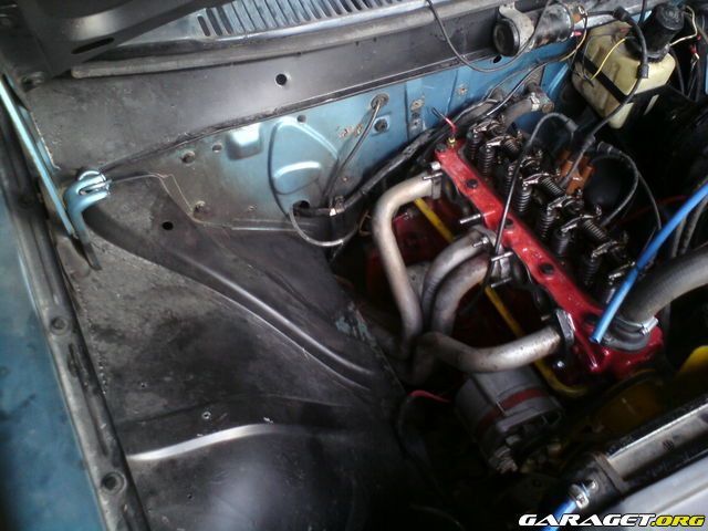

https://www1.garaget.org/gallery/archive/132071/915307_bbriat.jpg
på med nya trattar

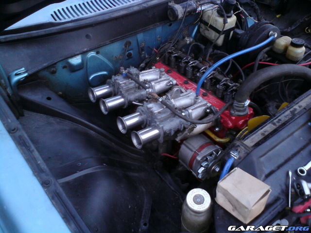

https://www1.garaget.org/gallery/archive/132071/915309_ljcc9k.jpg
nu går han:) ska bara ställa in tändningen lite
https://www1.garaget.org/gallery/archive/132071/915311_7mik4q.jpg
sen blev det kväll efter en liten provtur

Om det finns någon som kan ställa in solexförgasare så kom gärna med tipps, dom går fint, men inte på tomgång

haha äre killen som gillar att ha barr smak i truten big_smile (Y)
min gick hel kasst på låga/tomgång. men när jag bytte till min nyrenoverade topp gick den mumma!
men de kan ju va allt från Ej täta ventiler/fel bestyckning/dra kyvluft  tongue bara att kolla sej fram wink
Vad använde du dej av för kam btw ? tongue
har samma förgasare som dig , fast 45er, ihop me rkam o lite annan sket.. ser att du saknar ena choken el va den bara borttagen på bilden? annars kan de bero på de.. sen tror ja att de e felbestyckade så länge nån inte bestyckat dem ihop på en b20 innan.. lyft locket uppe på förgasarna där sitter lågfartsmunstyckerna samt luftmunstyckena o kolla om de e samma i båda. om inte så e de nog de. sen får man köpa en sats munstycken o prova sig fram lite. finns ibland begangnade på blocket el tradera. eller så har folkraceshopen.se munstycken.
Fase va skönt att den går nu iallfal smile
allt när nyrenoverat i toppen och blocket, men har hittat felet tongue

sydstatare skrev:
din bil börjar bli redigt go nu.. fortsätt så så har du en redi blickfångare..
hittat felet, ett munstycke va fel, dom e bestyckade till D kam och dom som sitter på så ¨ska det inte va någon på den ena, dom e typ pluggade tongue men tack för svaret big_smile

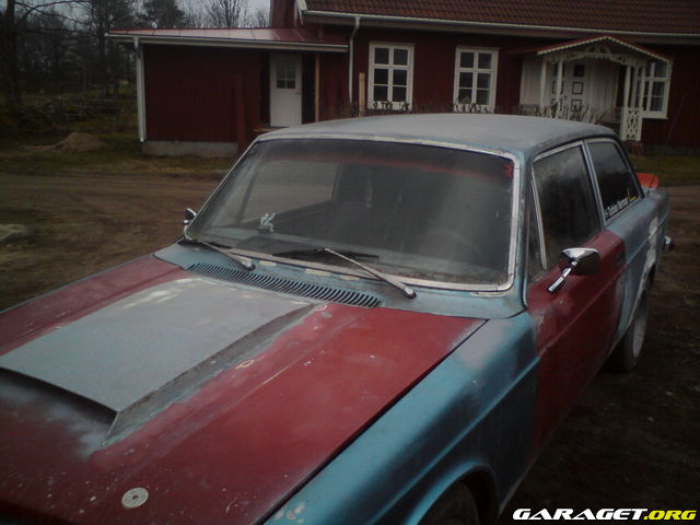

https://www1.garaget.org/gallery/archive/132071/915933_azd0yx.jpg
nya backspeglar på

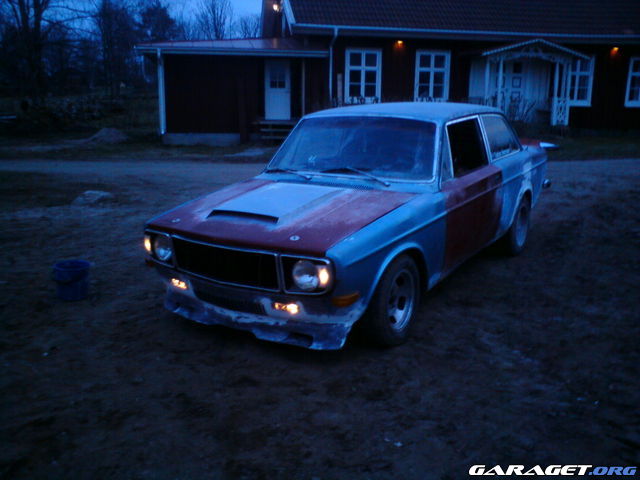

https://www1.garaget.org/gallery/archive/132071/915934_ol12y4.jpg
nu väntar man bara på bränsletrycksregulatorn, nummer plåtar och stötstänger

kör du på aspen wink ?
och du väntar på att ditt ''slip pappers hylla'' ska bli fyllda med nya papper smile
haha nee, det är vatten i dunken ifall skiten skulle börja brinna igen wink inget mer slipande för min del nu, ska bara besiktia den sen så ska lackeraren slipa klart bilen tongue

Volvo1968 skrev:
torkarna ligger lite lågt wink får du lägga resten av budgeten till lackeraren nu då big_smile
aa den sitter helt cp:P aa nu så kommer det att plocka lite pengar till lacken:D
