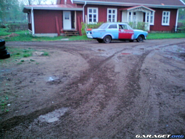

https://www1.garaget.org/gallery/archive/132071/934327_hlmweb.jpg
Det är lite dåligt med bilder, men finns inte så mkt att göra nu innan lackeringen

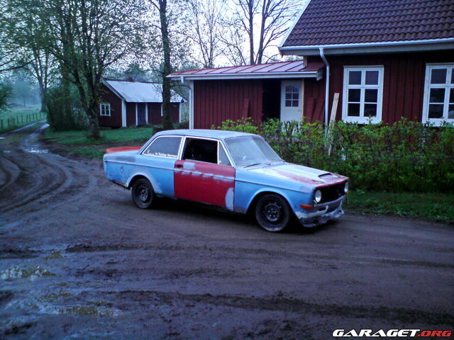

https://www1.garaget.org/gallery/archive/132071/934328_wsvjv2.jpg
lite kvar att slipa på bakstammen

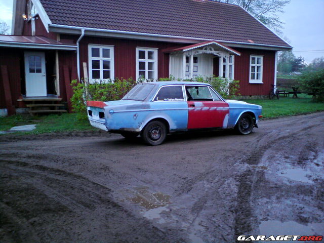

https://www1.garaget.org/gallery/archive/132071/934330_xwumiq.jpg
lite suddig bild, men aja, funderar på om jag ska höja upp tanken lite

haha sista bilden ville du bara visa att du sladda wink haha tongue som volvo1968 smile sänk fram tongue
Ser tufft ut smile min är så just nu hmm

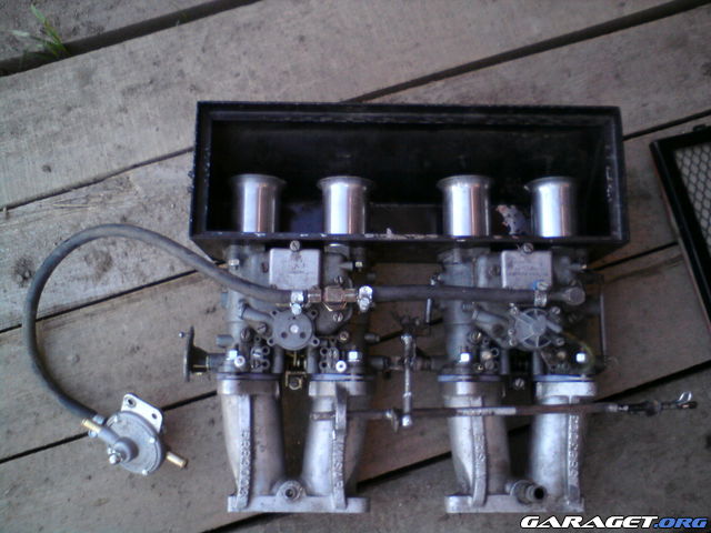

https://www1.garaget.org/gallery/archive/132071/936325_soze2w.jpg
Sålde förgasarna och toppen, så nu ska jag trimma insprutaren, börjat att porta insugskanalerna. Mer bilder kommer smile

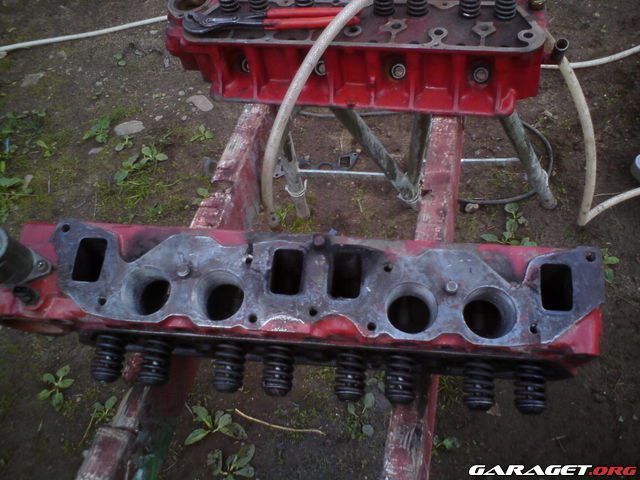

https://www1.garaget.org/gallery/archive/132071/936460_ue9zyt.jpg
ett minne blått, men någon som vet hur mycket jag ska plana? funderat på 2-3mm

rally-tobbe skrev:
http://www1.garaget.org/gallery/archive/132071/936460_ue9zyt.jpg
Du kan utan risk plana 3mm, det är vad jag har planat min E-topp, den mäter 82mm mellan ventilkåa och cylinder fot. Se bara till att runda till kanterna i f-rummen

MrCarfreak skrev:
OM nu toppen är Oplanad dvs tongue min topp är så pass planad så kanten under tänstiftena va som en kniv tongue bara att plana xD

MrCarfreak skrev:
okej tack ska du ha:D
