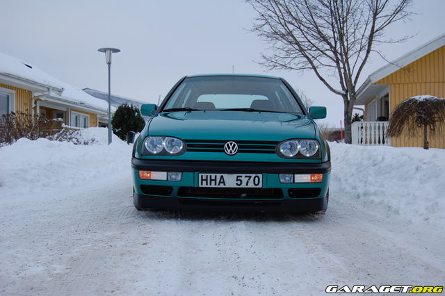

Ett par bättre bilder utan embelmen.
https://www1.garaget.org/gallery/archive/120867/853952_lws5j4.jpg
https://www1.garaget.org/gallery/archive/120867/853953_s7rt7w.jpg
https://www1.garaget.org/gallery/archive/120867/853954_p7zuyw.jpg

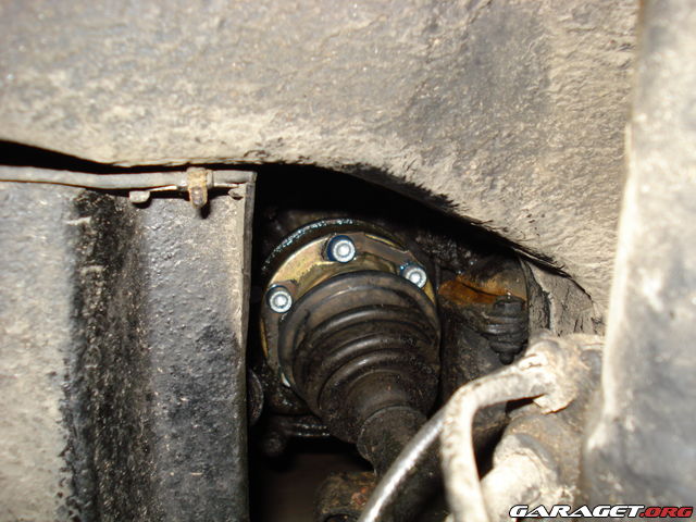

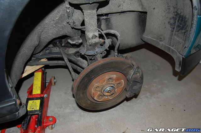

https://www1.garaget.org/gallery/archive/120867/855745_egav1o.jpg
Nya skruvar till drivknuten eftersom dem andra lossnat igen... va ju bara typ 3:e gången eller så som dem lossnade.. idé om varför dem lossnar ?, funkar inte detta antar jag att knuten måste bytas.

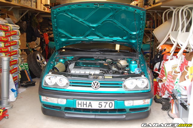

https://www1.garaget.org/gallery/archive/120867/887430_yed96z.jpg

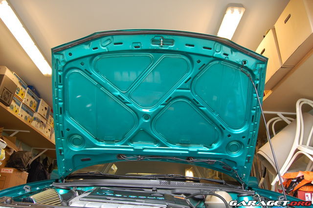

Tog Bort "täcket" innaför huven med smile
https://www1.garaget.org/gallery/archive/120867/887431_qifz1a.jpg

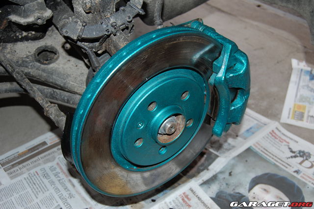

Till lackeringen av oken:
https://www1.garaget.org/gallery/archive/120867/887435_2jj5ea.jpg
innan
https://www1.garaget.org/gallery/archive/120867/887437_b8z2t4.jpg
https://www1.garaget.org/gallery/archive/120867/887439_imlf6v.jpg
efter , tror detta va innan klarlacken.
https://www1.garaget.org/gallery/archive/120867/887440_7fnhzo.jpg
https://www1.garaget.org/gallery/archive/120867/887442_6w35oe.jpg
Ser lite roligare ut än svart/rostiga tycker jag vell iaf smile

http://www1.garaget.org/gallery/archive/120867/855745_egav1o.jpg
Fixa LITE LOCTITE (stavning?) finns i dom flesta butiker tex bauhus,jula,clasohlsson etc

volvoperfomanceclub skrev:
fin bil i övrigt..
provade med det på min vr6a.. slutade att skiten lossnade efter 5 veckor och slog sönder min gamla växellåda...
ta en mutter som passar... slipa ner ena sidan på den.. så du får plats med den bakifrån
och dra.. gjorde detta på min och inte rört sig en 1mm på 1år nu smile
fin bil i övrigt..
Tack smile , jo jag skaffade loctite åå tog på dem nya skruvarna så än har dem inte lossnat igen big_smile
fin bil i övrigt..
okej hmm surt som fan sad , okej om dem lossnar igen så ska jag tänka på detta tipset smile , just nu har den inte rört sig med nya skruvarna + loctite.
