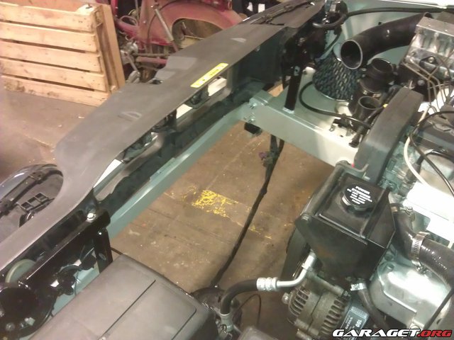

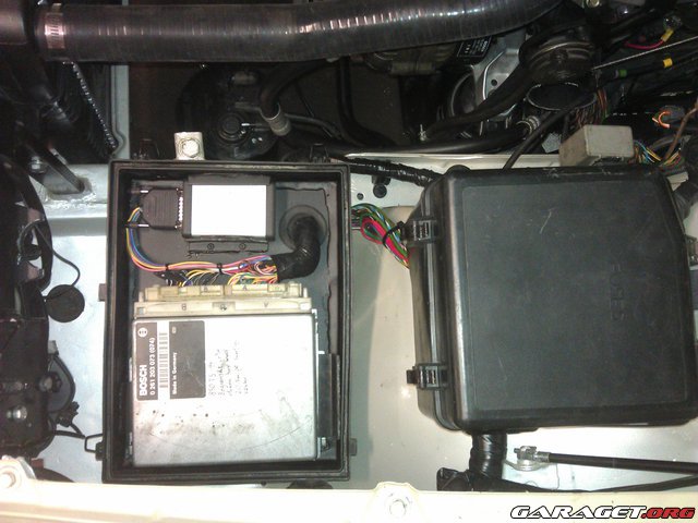

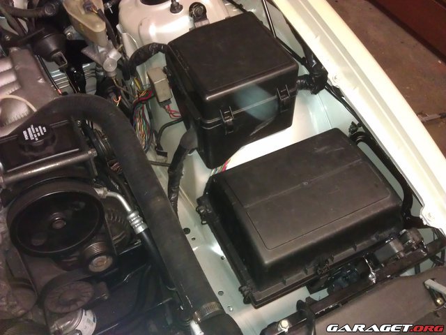

Bilder på min lösning av directfire och ECU placering.
https://www1.garaget.org/gallery/images/61/60140/60140-657c002854974128d3745d9303b6aaeb.jpg
https://www1.garaget.org/gallery/images/61/60140/60140-46793e67ac9e4d8bb03469fa47f23290.jpg
https://www1.garaget.org/gallery/images/61/60140/60140-9f600665fcc6703954765d044b3a47bf.jpg
Mvh S.Österdahl
2 419 Inlägg
23 juni 2012
#102
Riktigt snyggt och smart gjort!! big_smile
GREASEMONKEY
822 Inlägg
23 juni 2012
#103
Tackar, jag gav upp planerna på en "cleant" motorrum för länge sedan, så detta blev en smidig lösning smile

Vadå..det där är väl ganska cleant ändå?

Visst det är ju mindre synliga prylar än en original 960 smile

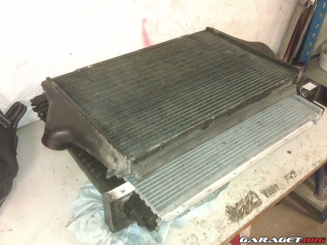

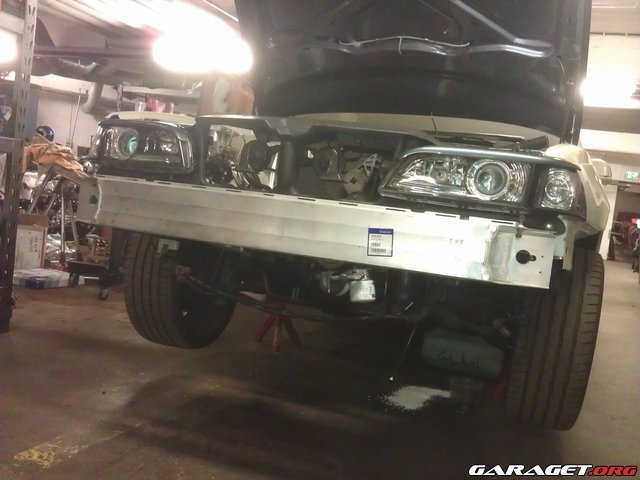

Original 940 IC, ska regga med den.
https://www1.garaget.org/gallery/images/61/60140/60140-fc6841ab642ade8508ad883b01367789.jpg
Urkapat för kylarpaketet.
https://www1.garaget.org/gallery/images/61/60140/60140-83f0d8010bdc0a626178f6891c45f4d8.jpg
Saknas något ..
https://www1.garaget.org/gallery/images/61/60140/60140-d2e65dec171ce78afb22817731157e5e.jpg

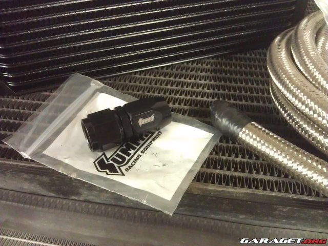

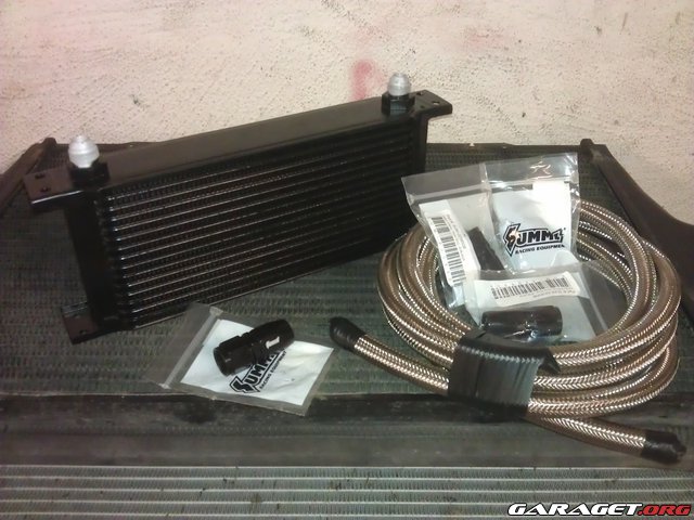

Oljekyl, AN8 kopplingar och slang.
https://www1.garaget.org/gallery/images/61/60140/60140-2a1909b543ee030f11ddf906d043c6a0.jpg
AN8 koppling.
https://www1.garaget.org/gallery/images/61/60140/60140-c4c060e4614a3aecdf594a722e3f8343.jpg
Jävlar vad dyrt det är med stålomspunnen slang och AN-kopplingar ..
4 st AN8 kopplingar 95:- st !!! och slang för 229:- metern ..... köpte 1,5 x2 meter ..
Mvh S.Österdahl

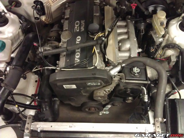

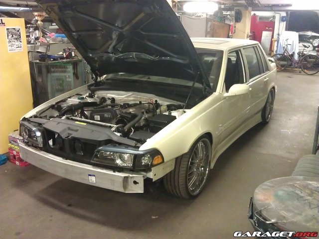

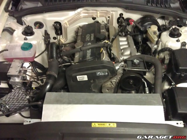

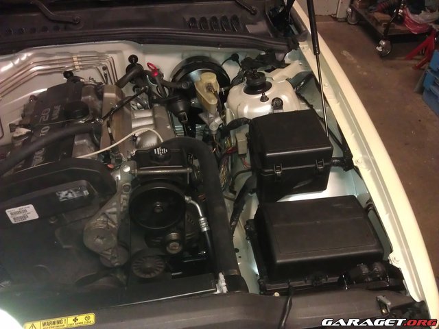

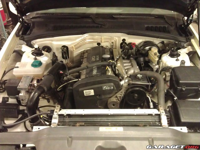

Provkörd äntligen, är lite småjusteringar bara.
Reggningssetup fult med fungerande, bränsleslangar och rör ska ersättas till AN-jic med alurör. tryckrören ska bli 3" alurör sen när jag bytt IC. vakuumslangar ska bytas och dras annorlunda. Vevhusventilationen ska troligen bli en catchtank med ventilationsfilter eller nån annan dragning av slangen, pissfult med slangen över motorn, PTC-resistorn ska även den bort.

Ser bra ut!

Nee egentligen inte lol besiktnings setupen bara smile

I stort sett klar för reggning nu. Reggningen är bokad till den 7 augusti ! Ska byta tempmätare till en nyare och montera kylarslangar till oljekylet.
