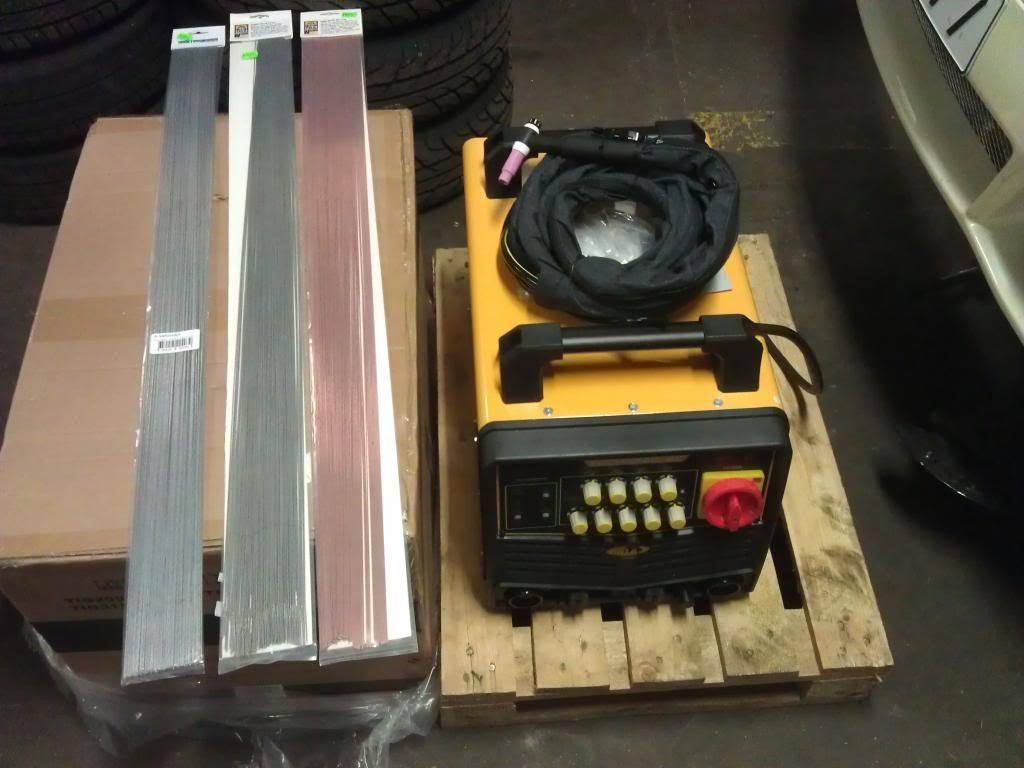

Nya svetsmasken
http://i210.photobucket.com/albums/bb290/smurfsebbe_84/IMAG1014.jpg
Nya TIG-svetsen, ska bli gött att kunna göra lite alu och rostfritt !
http://i210.photobucket.com/albums/bb290/smurfsebbe_84/IMAG1021.jpg
Gasklocka, svetshandskar och en rostfri borste.
http://i210.photobucket.com/albums/bb290/smurfsebbe_84/IMAG1015.jpg
Dock missade jag att slangpaketet som följer med är ett WP18, vilket är vattenkylt och jag har ingen kylanläggning ännu. Drog till Svetshuset i Örebro och beställde ett MEX luftkylt smile
Ska bygga en kylanläggning senare så jag kan svetsa med högre amp.

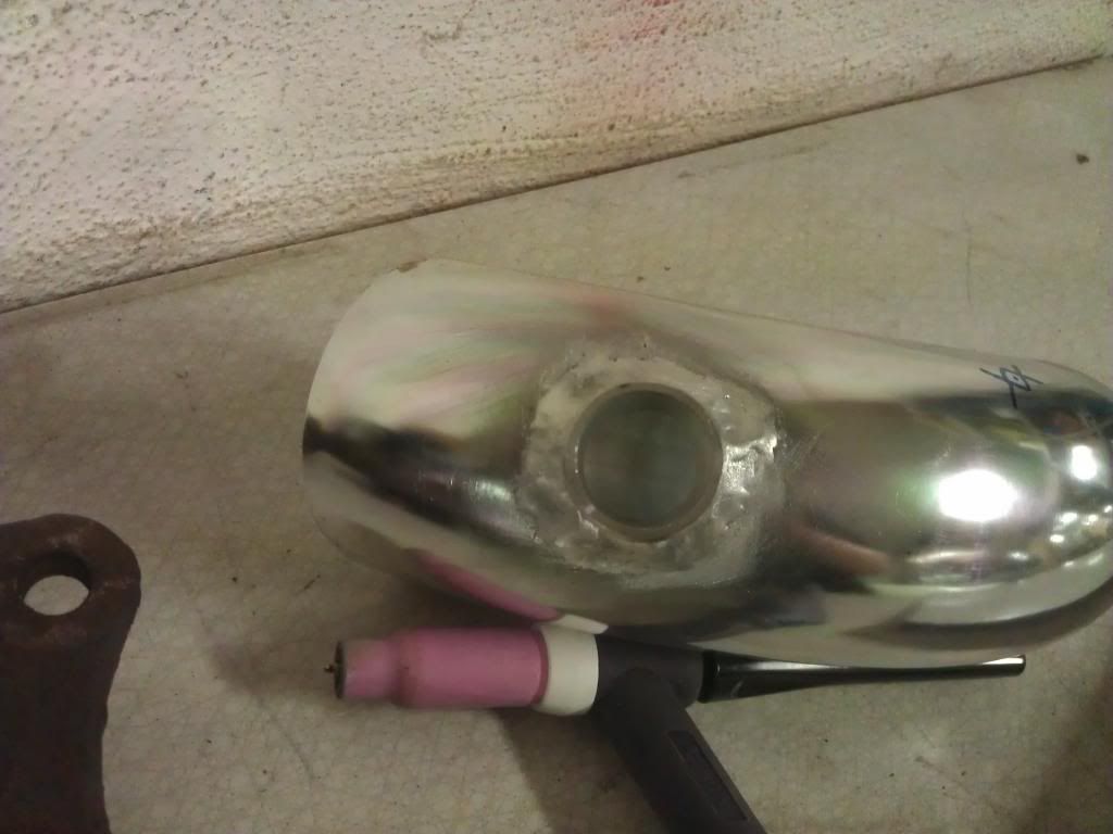

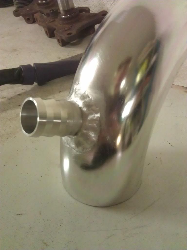

Absolut första försöken till svetsning med TIG ..
http://i210.photobucket.com/albums/bb290/smurfsebbe_84/IMAG1036.jpg
Liten del av ena tryckröret, svetsade på en tomgångsmotoransluntning, dock gjorde jag detta med för lite amp, ska testa foga ihop resten imorgon med lite mer juice
http://i210.photobucket.com/albums/bb290/smurfsebbe_84/IMAG1035.jpg

Det kunde bli snyggare, men materialet i rören är belagt med nån konstig fejk krom så det var svårt att få det rent med brännaren. Men efter mycket rengöring med brännaren så gick tillsatsen ner bättre.
Kommer öva mycket på aluminium då det tydligen ger en bra grund till RF och svartstål senare cool
Ska fräsa ihop resten av rören imorgon. Vem vet, jag kanske hinner få dom polerade och monterade =P

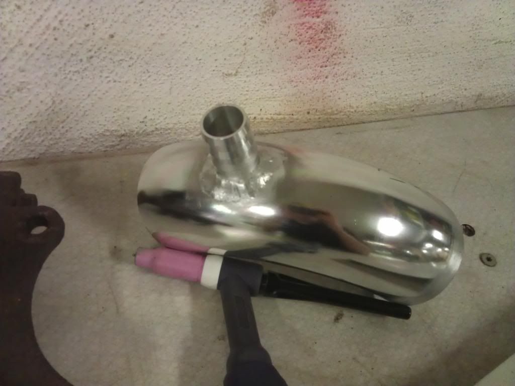

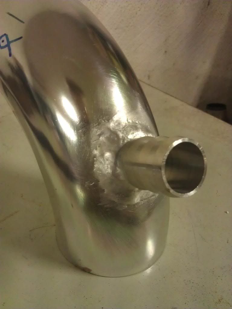

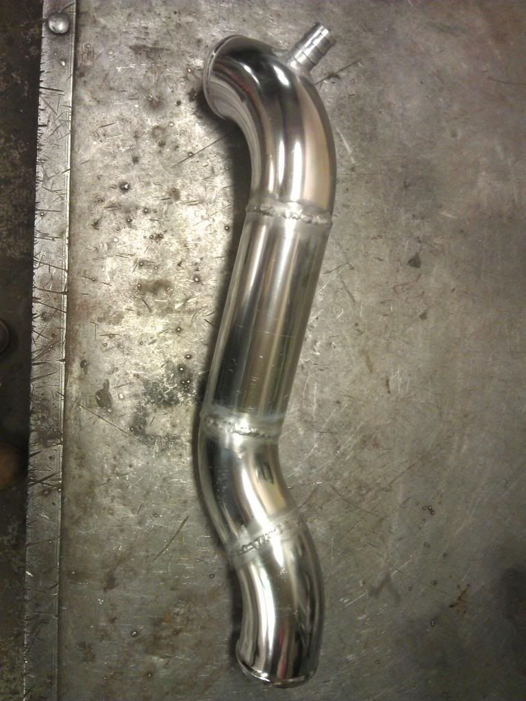

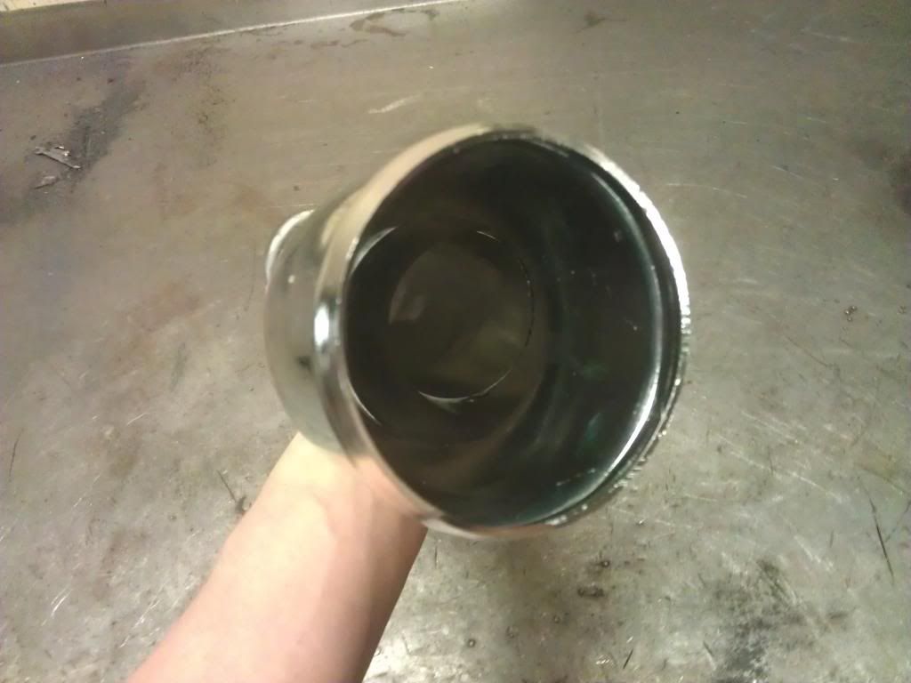

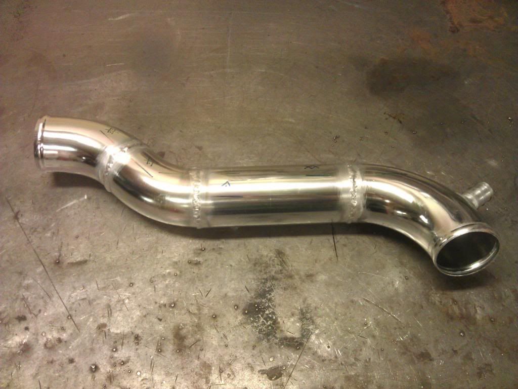

Jag svetsade ihop ena röret helt igår och det gjorde jag med gaslins, 1,6mm guld wolfram och gaskåpa nr4. Det blev lättare att svetsa då jag kunde ha elektroden ganska långt ut.
Men nybörjare som man är så får man slipa elektroden en hel del tongue
Bör tillägga att denna fejk kromen som är på rören är en pain att svetsa i. Har då slipat rent men det känns som det gått ner i porerna i materialet. En ren och fin plåtbit är mycket lättare att foga ihop av det jag testat än så länge ..

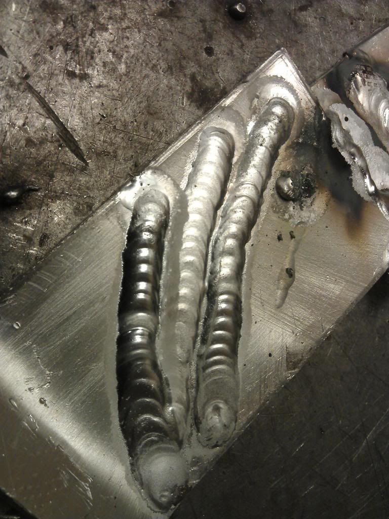

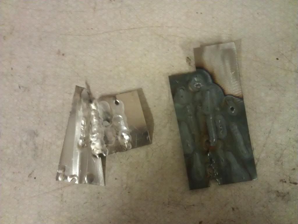

Hittade en 3mm alu-plåtbit som jag testade lite på.
http://i210.photobucket.com/albums/bb290/smurfsebbe_84/IMAG1044.jpg
http://i210.photobucket.com/albums/bb290/smurfsebbe_84/IMAG1045.jpg

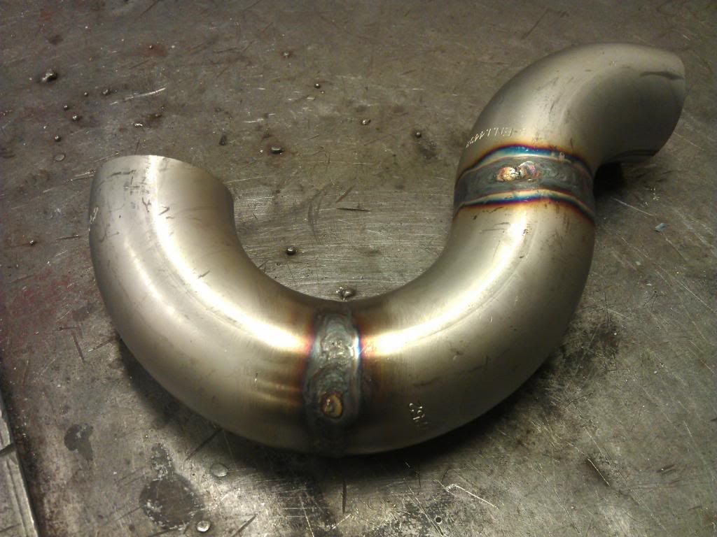

Fick tre 316L RF rördelar av garagekompisen. Då har jag testat både med och utan tillsats och lite olika amp. Fan vad fint det var att svetsa i RF !
http://i210.photobucket.com/albums/bb290/smurfsebbe_84/IMAG1046.jpg
http://i210.photobucket.com/albums/bb290/smurfsebbe_84/IMAG1047.jpg
http://i210.photobucket.com/albums/bb290/smurfsebbe_84/IMAG1048.jpg
http://i210.photobucket.com/albums/bb290/smurfsebbe_84/IMAG1049.jpg
Nu har jag svetsad klart alla tryckrör, dock var det dom jag glömde att fota ..
