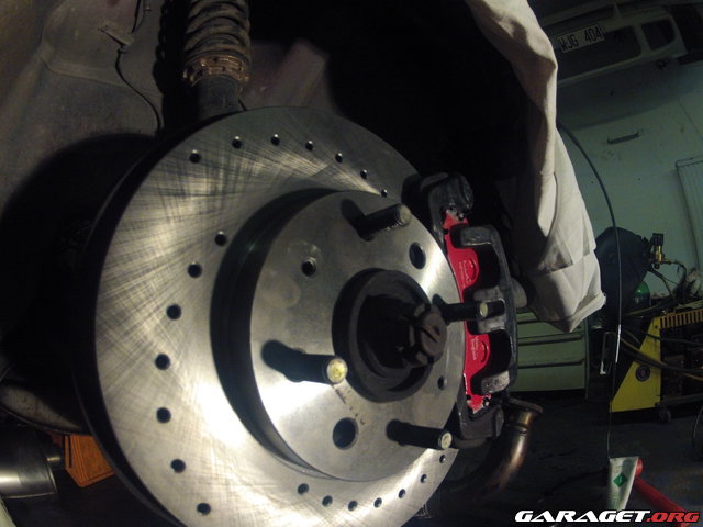

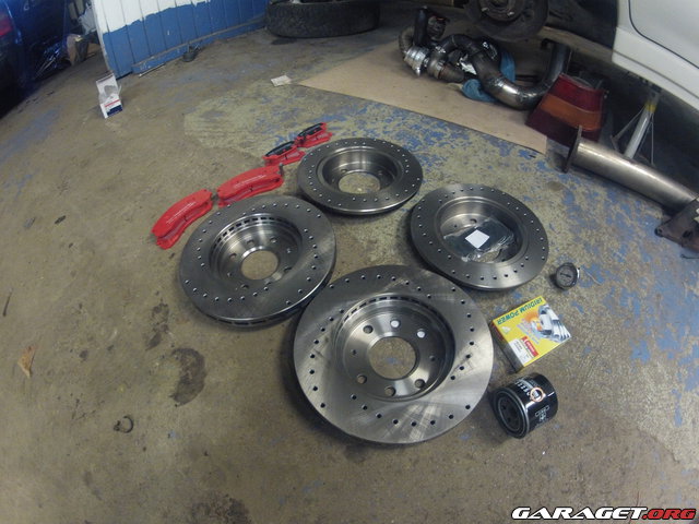

Började plocka på bromsarna idag, samt började kolla på det nya fästet för generatorn som ska placeras på baksidan av motorn istället pga den nya downpipen blev stor och fin tongue

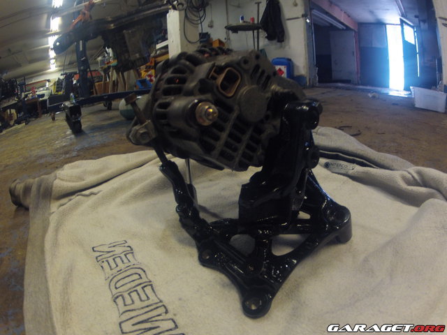

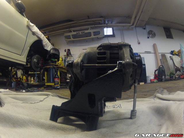

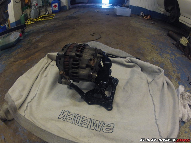

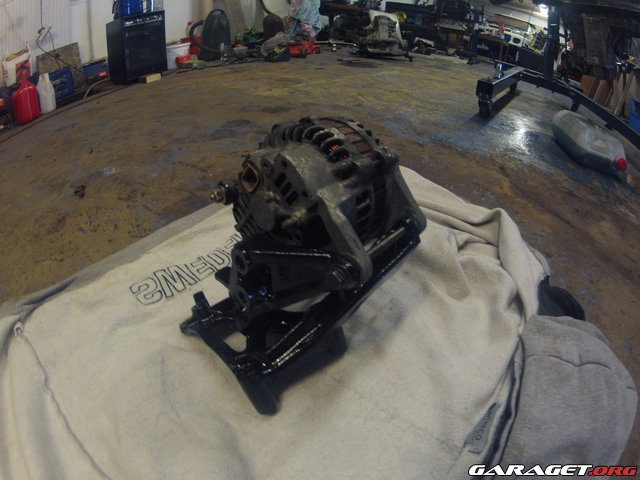

Japp, då var specialfästet för generatorn klart. Jag var ju tvungen att flytta generatorn till baksidan av motorn så att downpipen skulle få plats.
Jag tog det gamla AC-pumpskonsolen, sen hade jag en extra konsol för servopumpen som jag kapade isär och började modda fram en ny konsol, här har ni lite bilder på hur det blev.

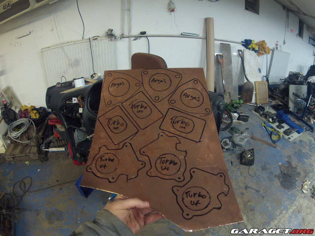

Men istället så började jag trixa med det nya soppa systemet och började göra packningar.

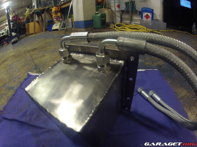

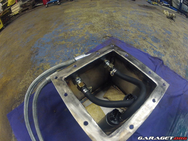

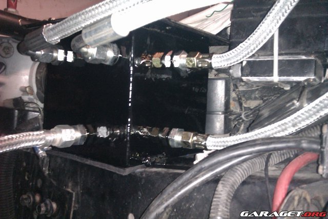

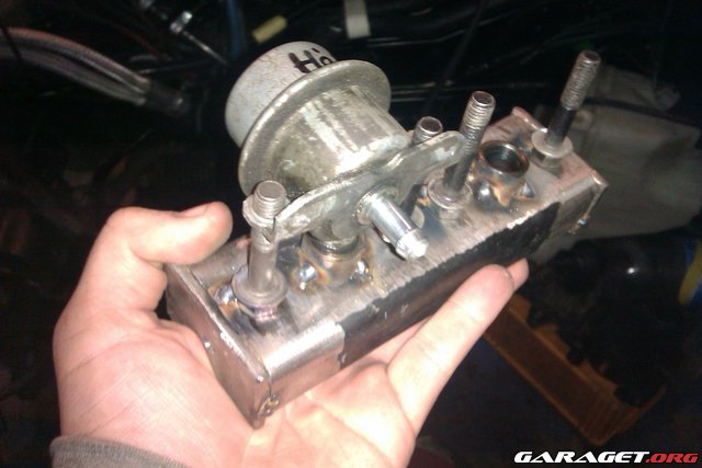

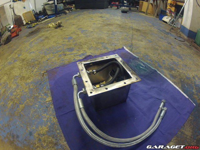

Då var catchtanken klar, helt klar nöjd med resultatet, ja förutom lacken som blev lite halv bra.

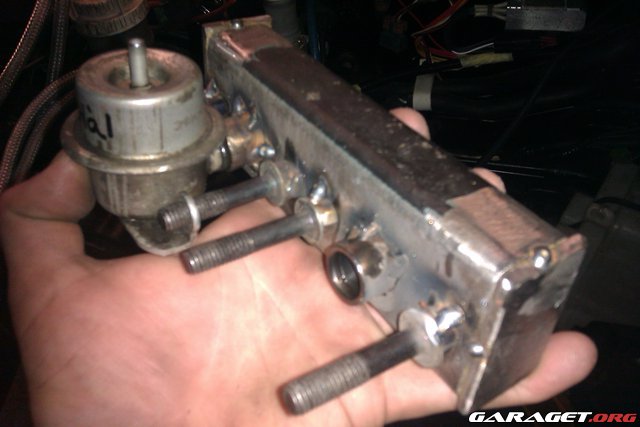

Har även börjat bygga hållaren för dom nya bränsletrycksregulatorerna, still in progress men de ser lovande ut.

https://www1.garaget.org/gallery/images/127/126840/126840-259b3f28ebe5a5a4156ebf87caa48aef.jpg

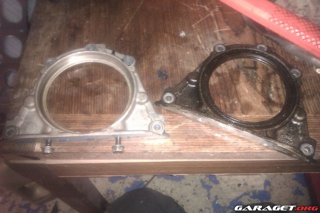

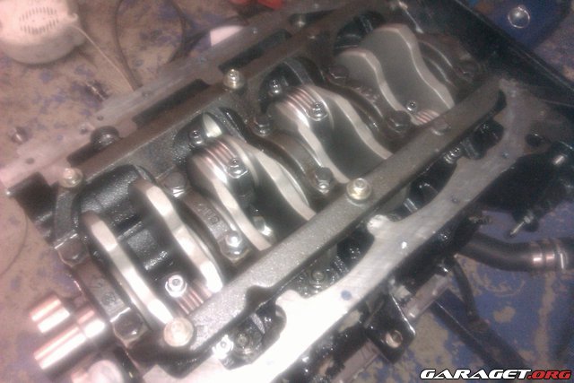

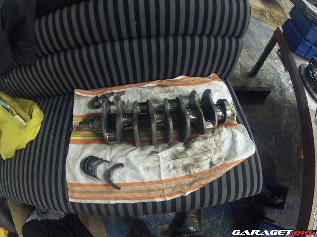

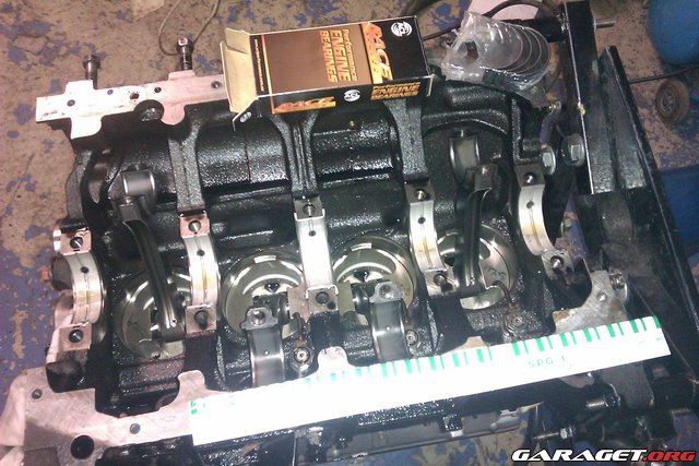

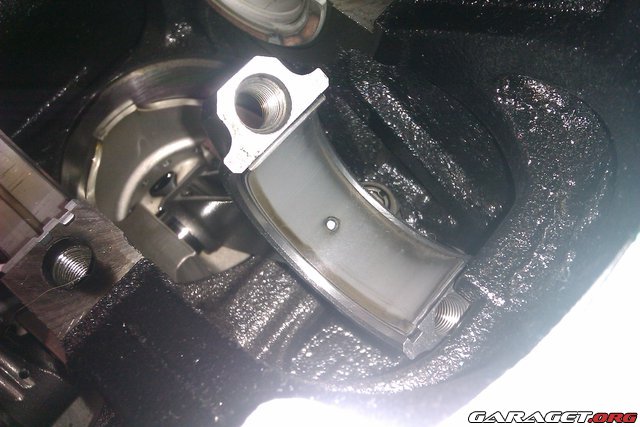

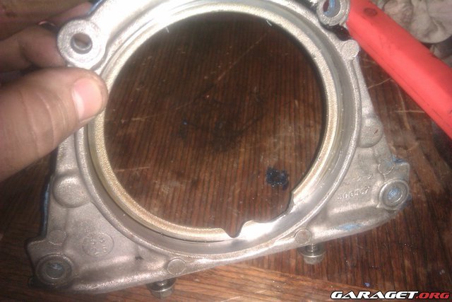

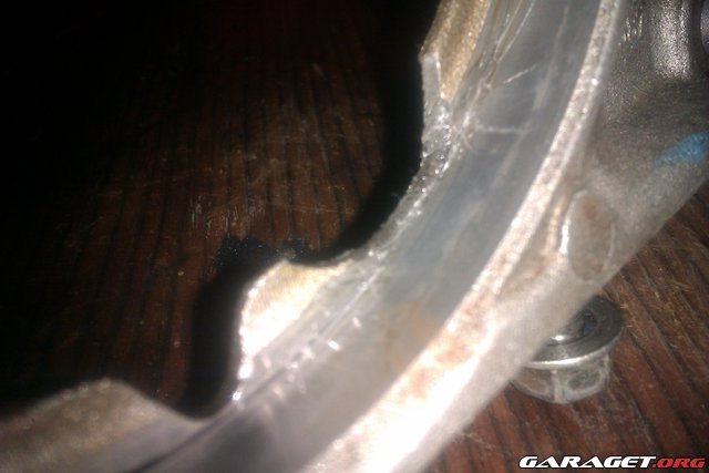

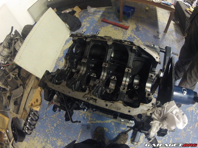

Yes, då har jag fått tag i dom nya lagren. Snart ska de bli åka av. Alla lagerspel var fina så det tackar vi för smile
Men sen fick jag ett litet problem, alu-plattan som på blocket bakom svänghjulet hade spruckit, som tur var så kunde jag låna Ne_Mesis reservplatta.

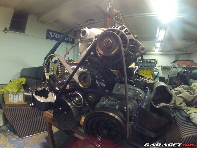

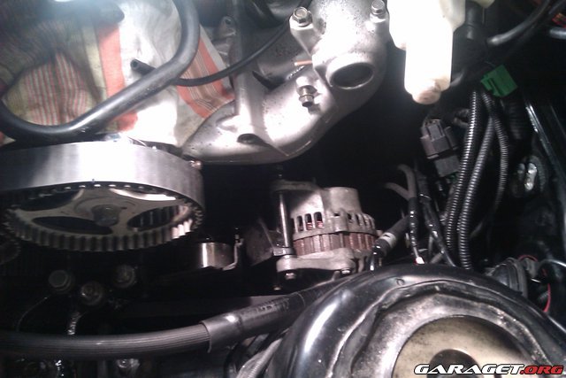

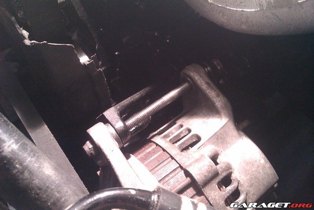

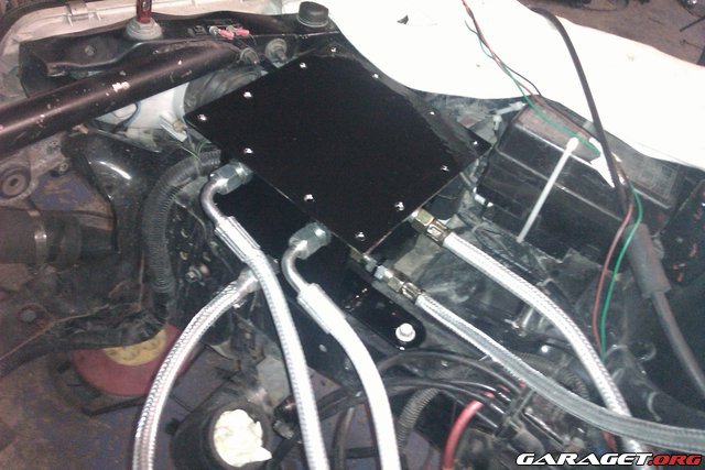

Var nere idag och monterade lite prylar på motorn, var otroligt nyfiken på att se om generatorns nya position skulle funka som jag planerat, och den passar förvånansvärt bra big_smile
