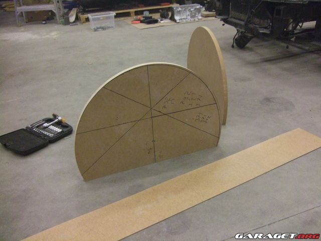

https://www1.garaget.org/gallery/archive/113706/820099_dtaa6z.jpg

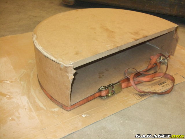

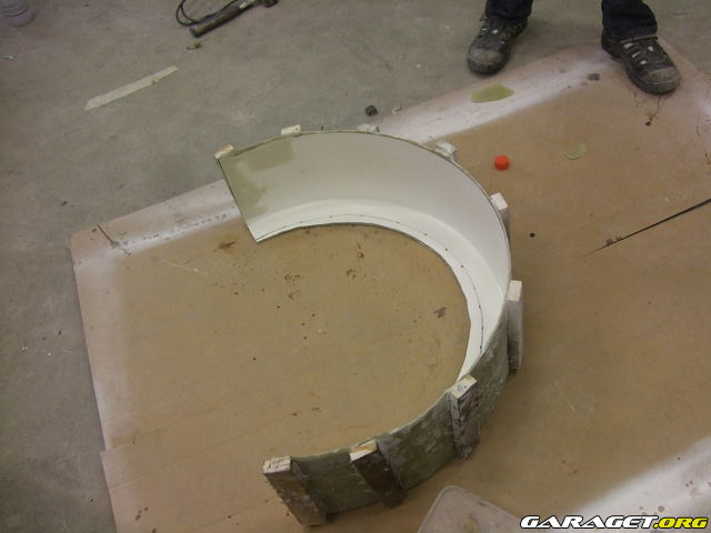

här har vi formen radien som ska användas vi kommer och klä sidorna i detta fallet med masonit då det är lätt och böja
https://www1.garaget.org/gallery/archive/113706/820287_rgnn26.jpg
toffe kollar så det är rätt lim innan han smaska på det dock han han börja smaska på det innan han insåg att det inte var rätt iaf ... notera att vi limmar och drar åt med spännband för att det ska sätta sig fint och inte bli bucklor om man inte tajtar till det exakt med skruv ...

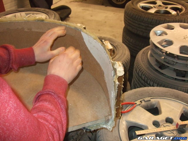

https://www1.garaget.org/gallery/archive/113706/820288_fry77s.jpg
när sitter det vi satte skruv i bägge ändarna för att inte masoniten skulle rivas upp då det är spänningar i den.

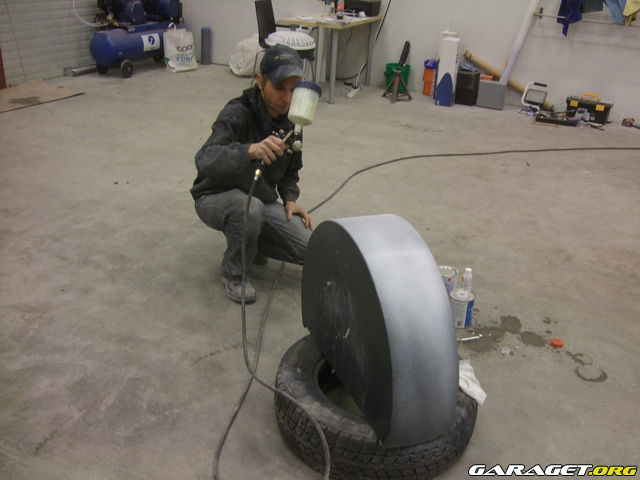

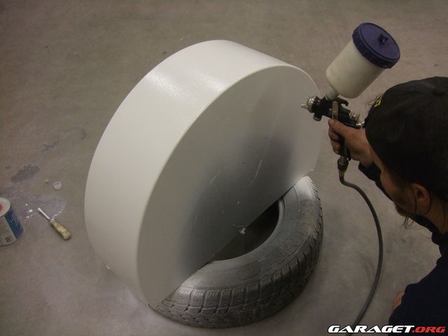

https://www1.garaget.org/gallery/archive/113706/820289_dddpbj.jpg
grundning det vi inte ser här är att vi har fräst av ena kanten för och få en rund kant en radie på 3mm .. när du grundar se till att använda något som är beständigt mot aceton använd gärna något polyuretanbaserat till denna mallen gick det åt 0.4 l tänk på att färgen våtslipas för att sedan poleras blank.

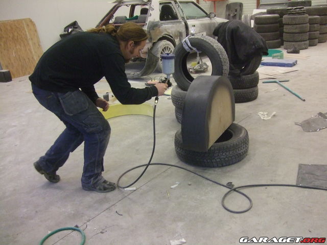

https://www1.garaget.org/gallery/archive/113706/820555_naz3qu.jpg
när vi har strykit på släppmedel på den vaxade ytan och låtit den torka så var det dax för glecoat
https://www1.garaget.org/gallery/archive/113706/820571_7rg059.jpg
här har vi lagt på gelcoat här syns även den lilla urfräsningen på kanten ... då är det bara och vänta tills i morgon och lägga på första lagret med glasfiber pollyester

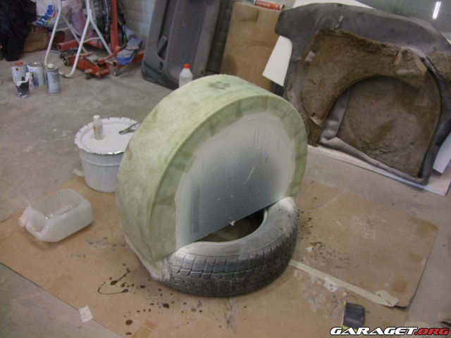

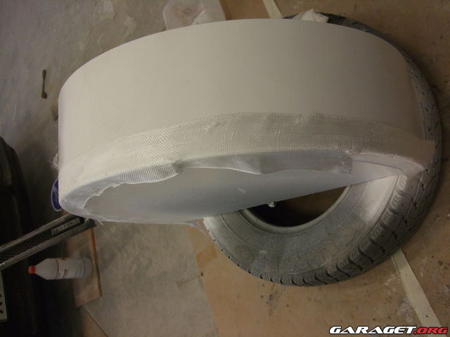

https://www1.garaget.org/gallery/archive/113706/821403_yce02d.jpg
tun glasfiberväv vid detaljer och skarpa kurvor kanter
https://www1.garaget.org/gallery/archive/113706/821404_cxennv.jpg
så nu är det bara och lägga glasfiber och polyester se till att det inte blir luftbubblor då det gör formen svag och porös. lägg tunt med polyester dom första lagren för polyestern krymper när det stelnar lägger du på förmycket så finns det risk för att det slår sig... sen är det bara och slipa mellan så du får bort alla ojämnheter som kan skapa luftbubblor.

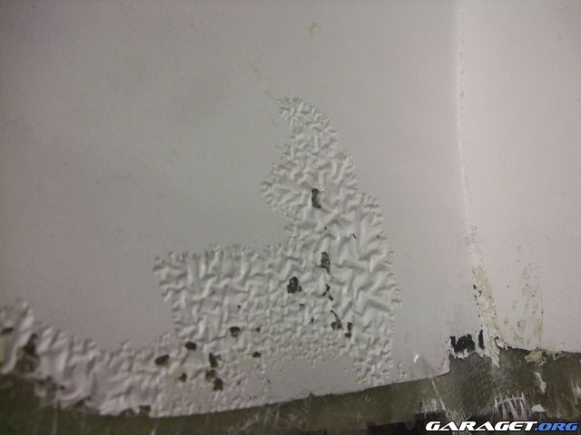

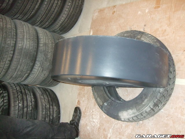

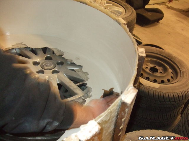

https://www1.garaget.org/gallery/archive/113706/831758_a0blrx.jpg
här demonterar vi träformen för formen
https://www1.garaget.org/gallery/archive/113706/831775_ylqqzu.jpg
jäklars dom 2 lagrena av gelcoat har attakerat varandra och resulterat i ett satans skrynkel sad grr ... anledningen till varför det sker är att första lagret inte har hunnit härda ur innan andra lagret läggs på .. dett var för att vi hadde 20 grader i lokalen men den stog på ett betonggolv vilket är bra kallt så det hadde inte härdat längst ner pga temperaturskillanden. det är bara och slipa och spackla

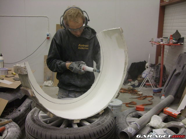

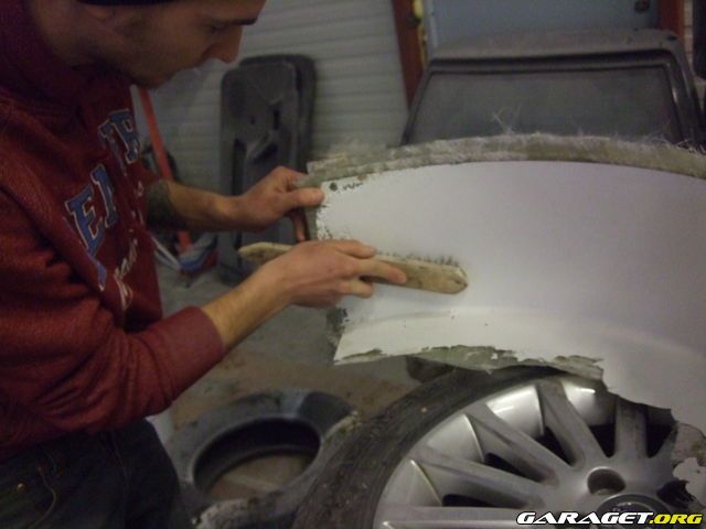

https://www1.garaget.org/gallery/archive/113706/838294_kal913.jpg
öppna upp eventuella porer och färgflagor vid glecoatattacken. sen spackla upp det igen med polyesterbaserat spackel
https://www1.garaget.org/gallery/archive/113706/838295_j8x8ag.jpg
slipning/ våtslipning juh bättre och nogrannare man är juh bättre och lättare arbetet blir det.
https://www1.garaget.org/gallery/archive/113706/838296_hxdkue.jpg
fixa till formen från des vassa kanter och sköra partier
https://www1.garaget.org/gallery/archive/113706/838297_4z9aa3.jpg
förmen är klar för gjutning.. nu är det vaxa 6-7 ggr nogrannt den ska vara satans blank och hal.
https://www1.garaget.org/gallery/archive/113706/838299_im3qjx.jpg
släppmedel detta är eigenteligen inget släppmedel men det bildar en skyddadde plastfilm det det ska gjutas och används med fördel som släppmedel ovapå det vaxade området
