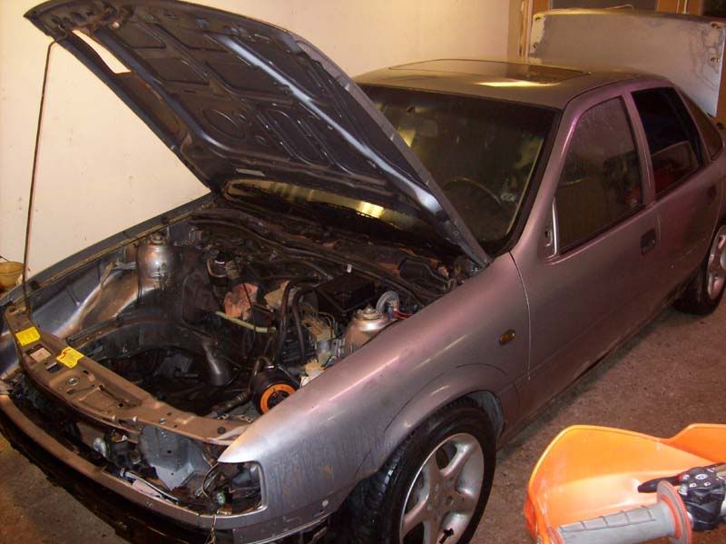

Hemma i garaget för första gången:
http://i79.photobucket.com/albums/j156/MaLoq/vectra%20t/sida.jpg
http://i79.photobucket.com/albums/j156/MaLoq/vectra%20t/motorrum.jpg

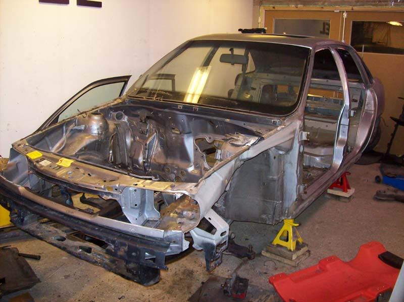

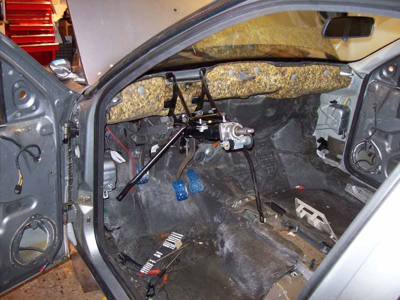

Demonteringen påbörjad:
http://i79.photobucket.com/albums/j156/MaLoq/vectra%20t/tomt.jpg
http://i79.photobucket.com/albums/j156/MaLoq/vectra%20t/hrva.jpg

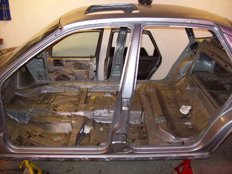

Nu ser den ut så här:
http://i79.photobucket.com/albums/j156/MaLoq/vectra%20t/tomkaross.jpg
http://i79.photobucket.com/albums/j156/MaLoq/vectra%20t/tomkaross1.jpg
Mera bilder kommer senare.

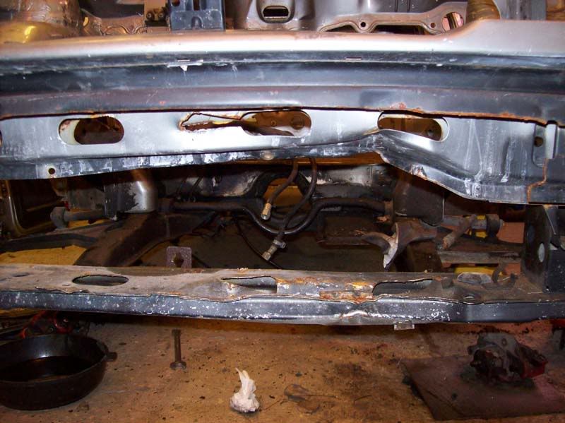

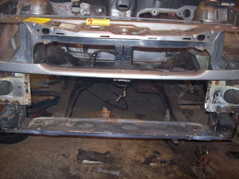

Innan lackeringen påbörjas ska det repareras lite plåtskador. 2st balkar i fronten ska bytas efter ett missöde av någon tidigare ägare.
Krokiga balkar:
http://i79.photobucket.com/albums/j156/MaLoq/vectra%20t/balk.jpg
Ena balken är bytt och den andra är bortkapad:
http://i79.photobucket.com/albums/j156/MaLoq/vectra%20t/fram1.jpg

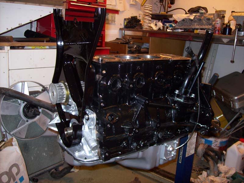

En C20LET håller jag på att renovera. Blocket är rengjort och lackat med 2k lack.
http://i79.photobucket.com/albums/j156/MaLoq/vectra%20t/motor2.jpg
Inuti är det nya ram och vevlager, 12.9 bultar till ramlageröverfall, nya H-profilstakar med ARP bultar, nya kolvringar.

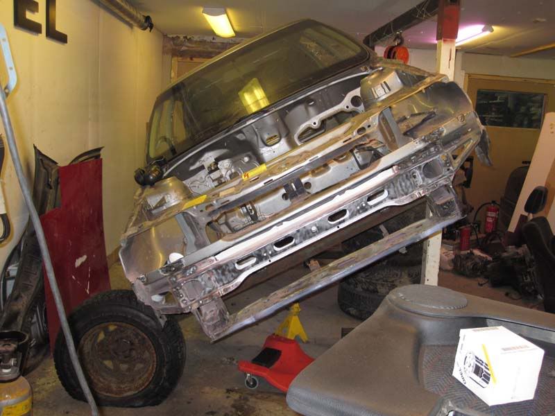

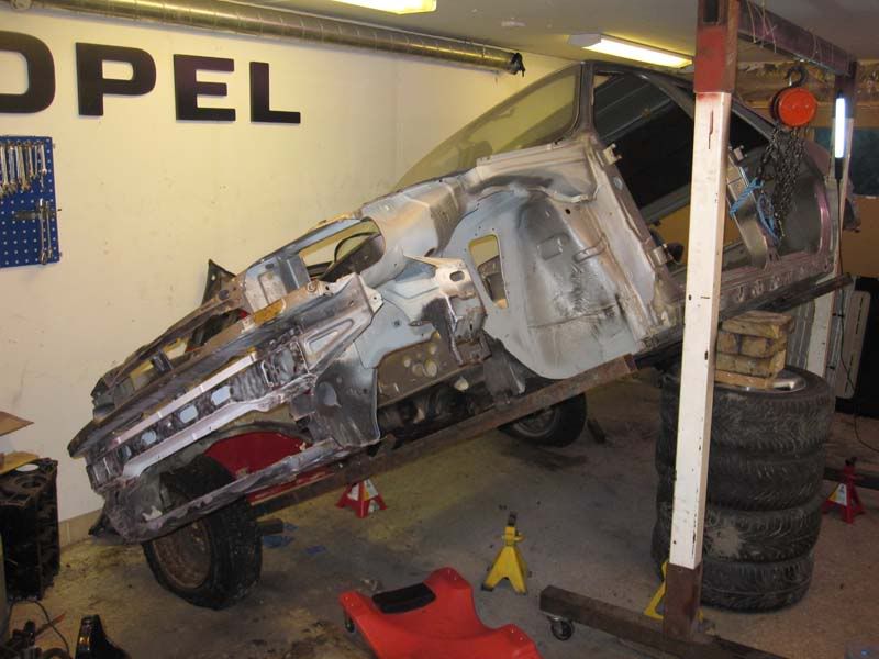

För att komma åt lite bättre att göra i ordning underredet, byggde jag en liten ställning som tillsammans med min motorlyft gör det betydligt lättare att göra ett ordentligt jobb. 2 gamla fälgar med däck och några meter gammalt stålrör kapades och svetsades ihop. Den är inte snygg, men billig och fungerar perfekt.

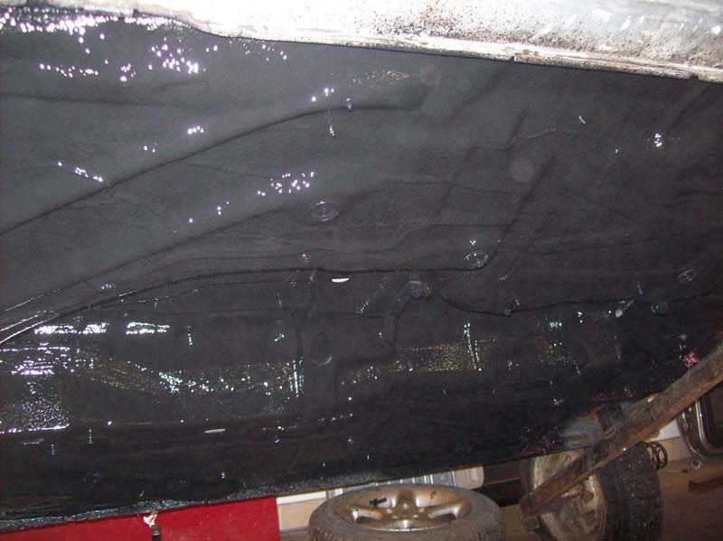

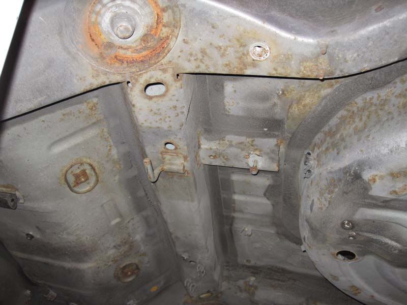

Den lilla rost som är, finns ovanför tanken och bakaxel där det helt saknas underredsmassa. Bara ett tunt lager grundfärg som inte skyddar så bra.....
http://i79.photobucket.com/albums/j156/MaLoq/vectra%20t/under2.jpg
http://i79.photobucket.com/albums/j156/MaLoq/vectra%20t/under.jpg
Nu ska rosten slipas bort, hela underredet ska rengöras. Sedan ska det på ny underredsmassa under hela bilen.

Ny underredsmassa lade jag på för ca ett år sedan.
http://i79.photobucket.com/albums/j156/MaLoq/vectra%20t/under-1.jpg

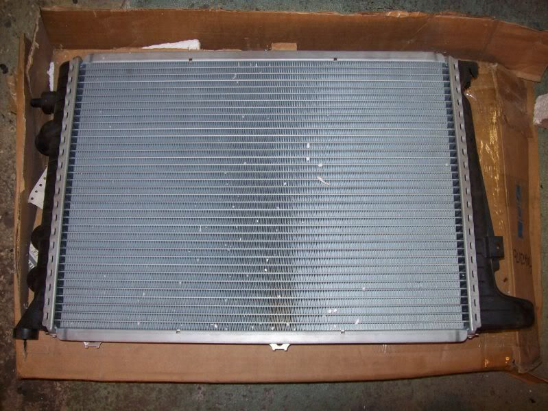

Senaste inköpet på Ebay är en helt ny kylare, 1000:- ink frakt nypris på Meca 8800:-......
http://i79.photobucket.com/albums/j156/MaLoq/vectra%20t/109_0086.jpg

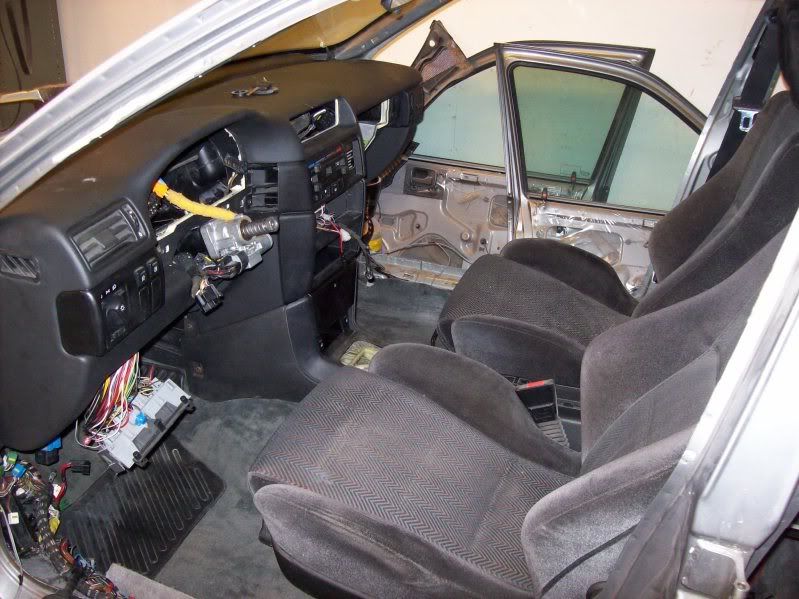

I går åkte den helt nya instrumentbrädan på plats. Elsystemet har jag monterat tillbaka nu i kväll, vilket var ganska tidskrävande....
http://i79.photobucket.com/albums/j156/MaLoq/vectra%20t/109_0095.jpg
Om det blir garagetid i morgon så sätter jag tillbaka golvmattan och framstolarna.

I kväll har jag monterat en hel del inredning.
Mattan, framstolarna och mittkonsolen sitter på plats.
http://i79.photobucket.com/albums/j156/MaLoq/vectra%20t/109_0096.jpg
