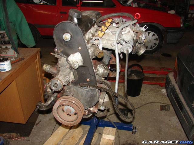

De som hänt sedan lördags då. Inte mycke men väntar på lite plåtar nu innan man drar igång med rostlagningen på allvar. Har däremot sömsvetsat skarvarna i golv/balkar, kanske blir lite styvare sen.

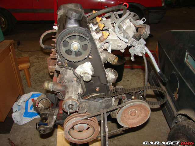

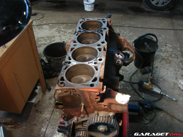

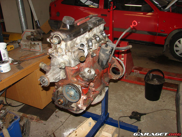

HAr även rivit isär motorn nu. Så de blir ju uppfraschning av den också.
Mattsvart block får de bli. Bmw blocken är ju så fina och rödblock är ju SÅÅÅÅÅÅÅ vanligt
VARNING FÖR TRÅKIGA BILDER!!!!
Fått bort kamremskåpan och generatorn
https://www1.garaget.org/gallery/archive/65911/888356_csn0wq.jpg
Servo och kamaxeldrev borta
https://www1.garaget.org/gallery/archive/65911/888357_46omg7.jpg

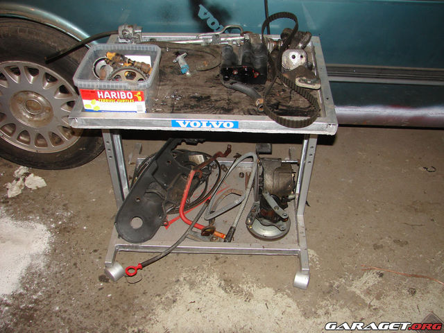

Kamremmen va lite mörsken. Om den varit bytt nån gång de vet jag ej.
https://www1.garaget.org/gallery/archive/65911/888359_t80zfv.jpg
Mer skit borta
https://www1.garaget.org/gallery/archive/65911/888360_qpkqgq.jpg

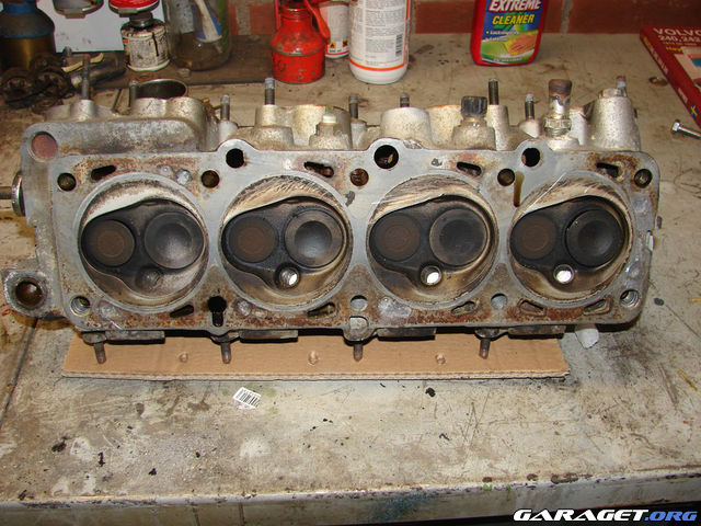

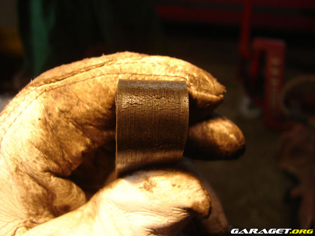

Toppen av. Finns INGA vändkanter och toppen är fortfarande lite blank i förbränningsrummen.
Dock är de några kylkanaler som ärjat igen. Hur ska man lösa detta?
https://www1.garaget.org/gallery/archive/65911/888361_gehrtz.jpg

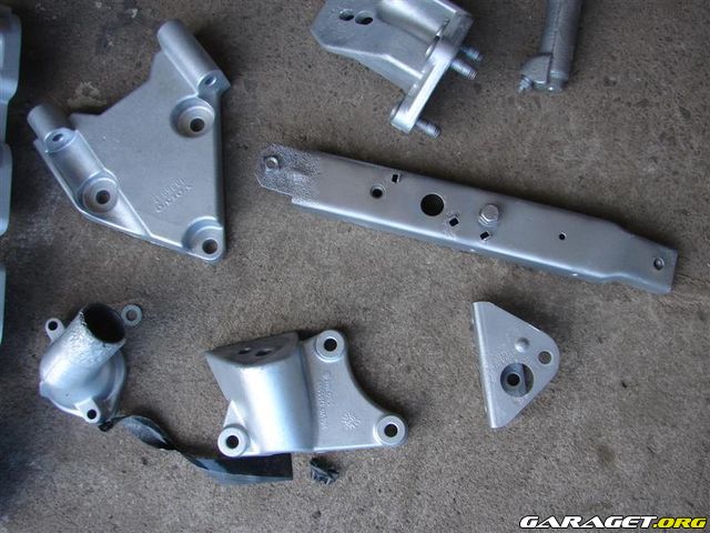

Lite blandade delar från motorn. De som saknas är på blästring

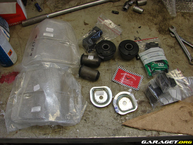

Sen fick jag ett paket också. Lite bussningar och lite diverse skoj.
https://www1.garaget.org/gallery/archive/65911/888366_lwxdhm.jpg

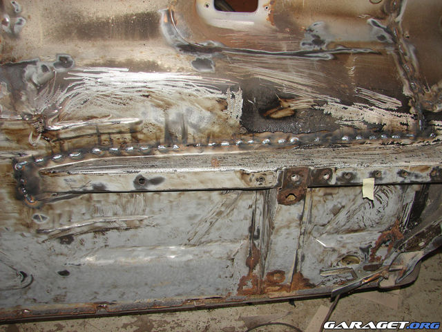

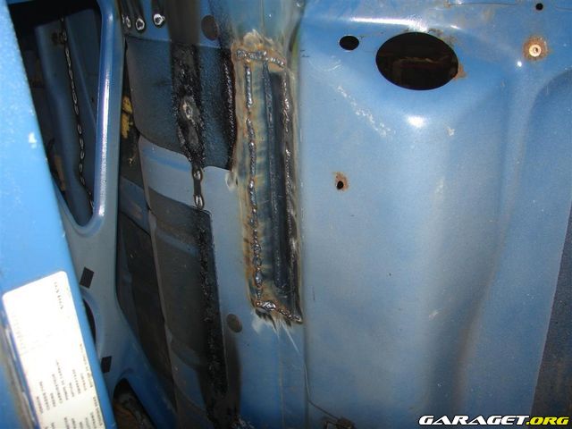

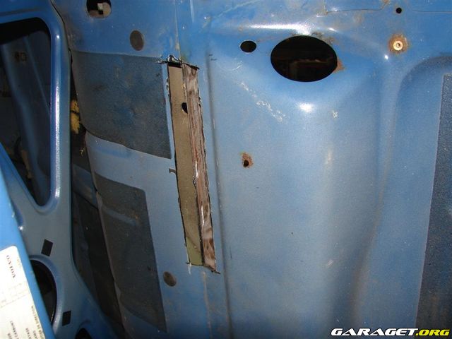

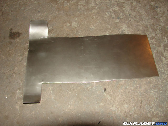

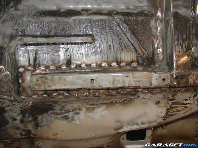

Är trippelplåt här och de hade kommit rost emellan. Löste detta såhär. Plåten är 1,2mm tjock
https://www1.garaget.org/gallery/archive/65911/888933_dzvk7j.jpg
https://www1.garaget.org/gallery/archive/65911/888935_dsehr3.jpg
https://www1.garaget.org/gallery/archive/65911/888936_dd3jto.jpg

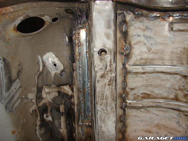

Färdigsvetsat. Ser mycke sämre ut än va de är i verkligheten.
https://www1.garaget.org/gallery/archive/65911/888937_igml2s.jpg
https://www1.garaget.org/gallery/archive/65911/888939_aug7zp.jpg
Svetsat lite mer. Å nu får de snart räcka med detta. Får förhoppningsvis mycke plåtdelar senare idag så man kan börja ordentligt.

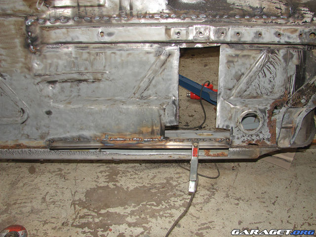

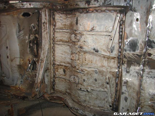

UPDATE då.

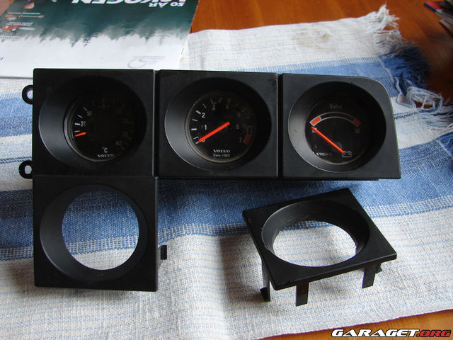

Köpt mig lite mätare.
https://www1.garaget.org/gallery/archive/65911/899860_00h14l.jpg

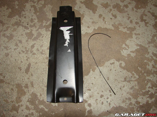

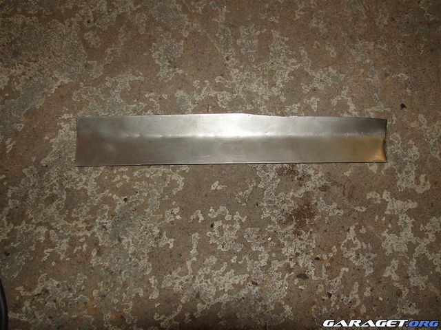

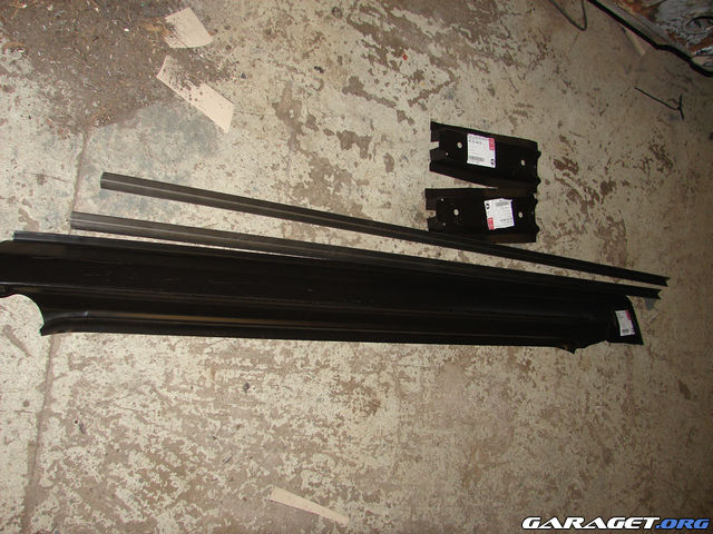

Sen lite plåt. Den bockade plåten har farsan gjort. är 20mmx20mm och är 2mm resten är klockerholm. Inte jättebra passform på tvärbalkarna men hoppas de är bättre med tröskeln
https://www1.garaget.org/gallery/archive/65911/899862_4mmrk3.jpg

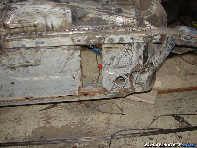

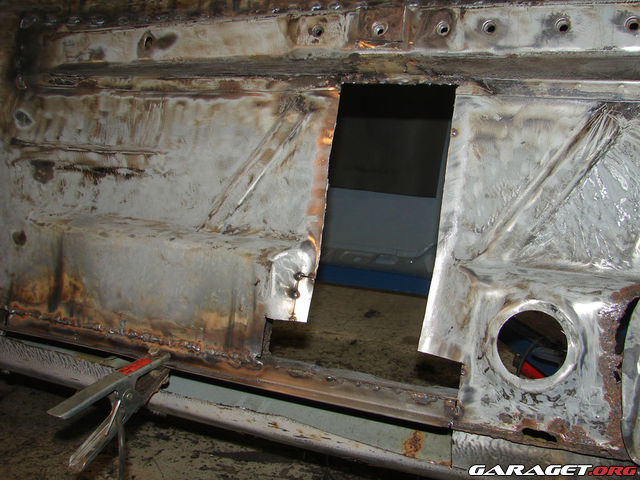

Sen kapade jag bort balken och golvet.
https://www1.garaget.org/gallery/archive/65911/899864_n4fww3.jpg
https://www1.garaget.org/gallery/archive/65911/899865_yagzjv.jpg

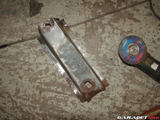

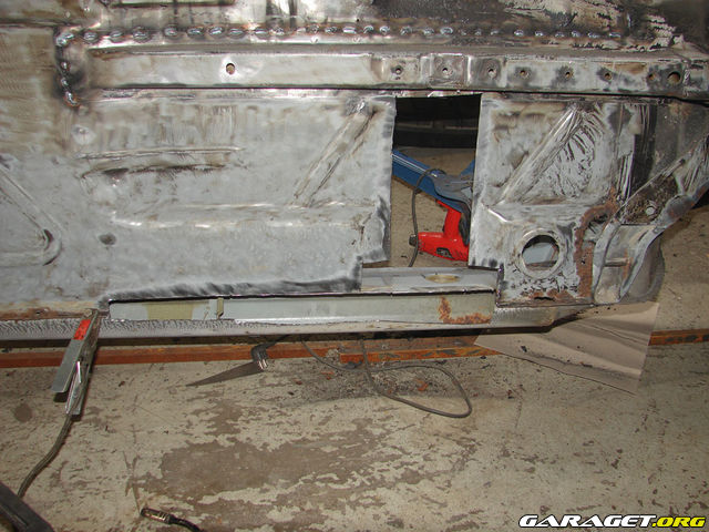

Sen kapade jag bort mer dålig plåt. Kapde så att innertröskel, golv och den nya plåtbiten skulle forma ett T så man endast behöver en svets för att få ihop dem.
Seriöst? Ja de tycker jag.
Jobbigt? Ja men de är de värt big_smile
https://www1.garaget.org/gallery/archive/65911/899866_qzdd18.jpg

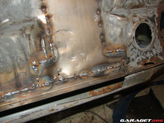

Nya plåten där. Påbörjad helsvets efter att man punktat dit den rätt
https://www1.garaget.org/gallery/archive/65911/899869_1zjd9w.jpg

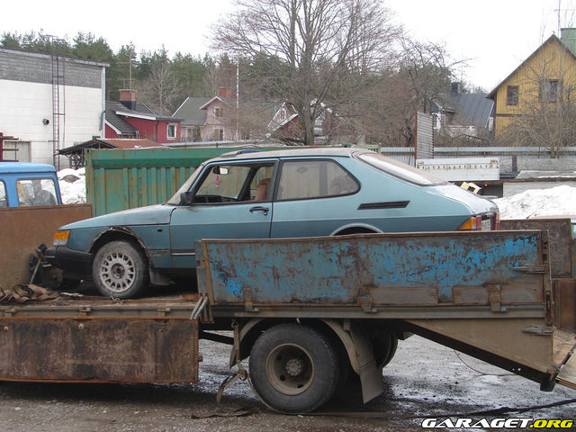

Sen har vi "städat" garaget också. Saaben och clion fick gå till skrot. Lite synd på saaben tycker jag. Va ju inte jättedålig och nya dämpare runt om och nytt avgas. Men men har varken tid eller plats hmm
https://www1.garaget.org/gallery/archive/65911/899870_z916cc.jpg
https://www1.garaget.org/gallery/archive/65911/899871_flxfyo.jpg

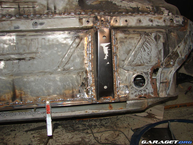

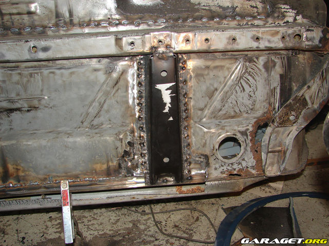

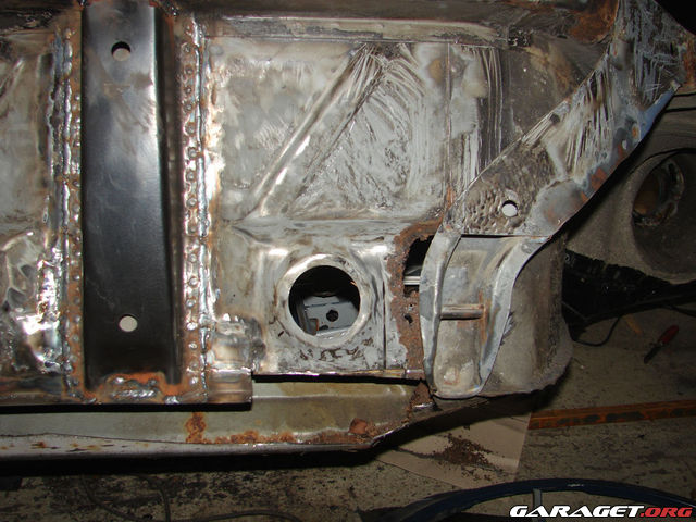

Helsvetsat 90 profilen. Sen kapat bort lite mer rost och punktat dit en plåt.
https://www1.garaget.org/gallery/archive/65911/899873_apyvzy.jpg

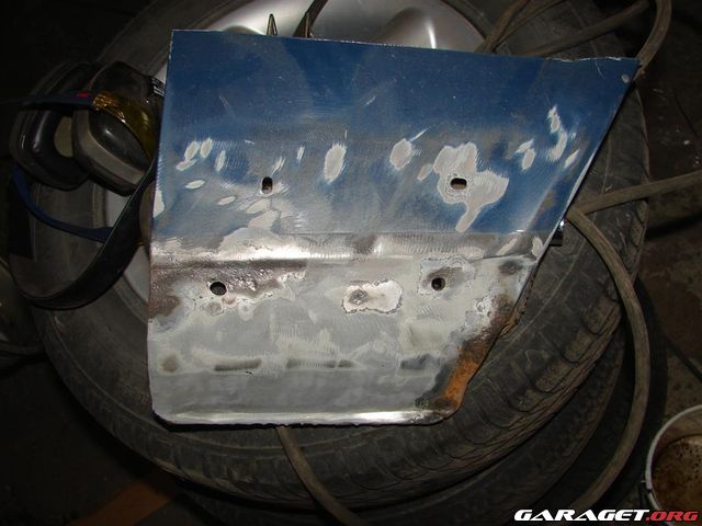

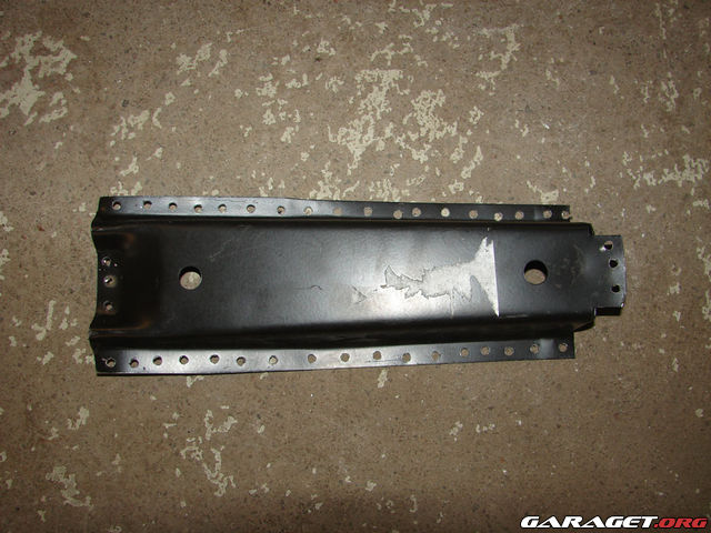

Plåten som ska dit. Syns väldigt dåligt men den har många bockar och är inte så platt irl.
https://www1.garaget.org/gallery/archive/65911/899874_5b2vnu.jpg

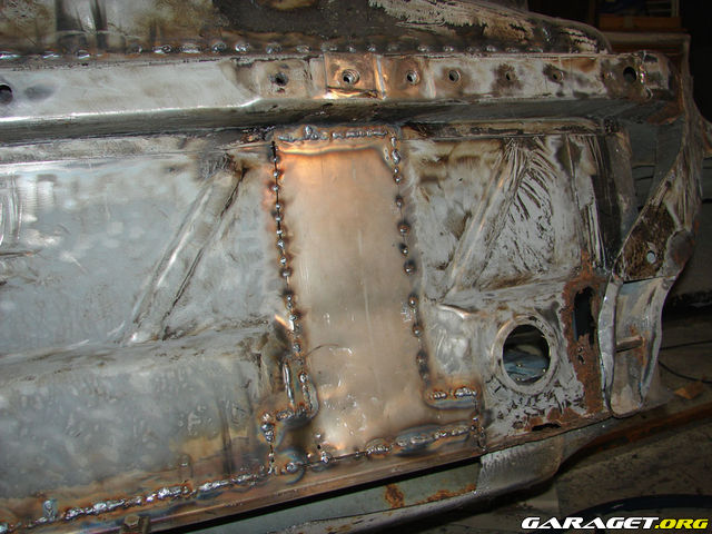

Ditpunktad och börjat helsvetsa. Som synes så är de en trippelbock där jag borrat lite. Därför ser de förjäligt ut där och hade ingen som kunde fixa ett mothåll medans jag slog...
https://www1.garaget.org/gallery/archive/65911/899875_78f2wx.jpg
https://www1.garaget.org/gallery/archive/65911/899876_2y20qv.jpg
Sedan helsvetsades allt. Har dock ingen bild. Men de lär synas innifrån sen om nån vill ha bevis tongue

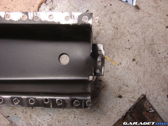

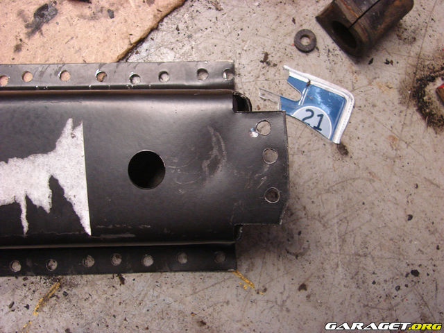

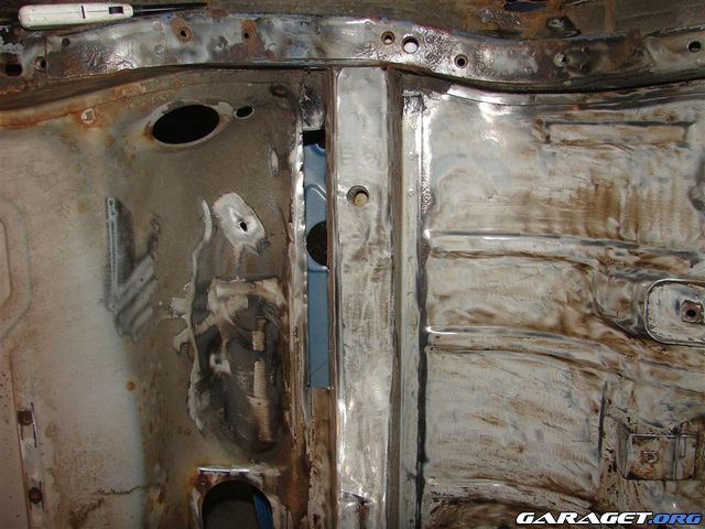

Började med tvärbalken. Den va för bred där nere så fick klippa bort ca 7mm på varje sida.
https://www1.garaget.org/gallery/archive/65911/899879_rtmr6c.jpg
Sen hände de något konstigt. De blev liksom en massa hål i balken. Lättad? Jadä
https://www1.garaget.org/gallery/archive/65911/899880_w5n3df.jpg
Sen vart den lite kort där den skulle ligga emot den längsgående balken så de fick jag fixa...
Ni ser ju skillnaden och hur mycket jag fick bocka om den.
https://www1.garaget.org/gallery/archive/65911/899881_i4xxx8.jpg
https://www1.garaget.org/gallery/archive/65911/899892_btjf21.jpg

Helsvetsad. Sen va de visst inga hål kvar heller. Fyllde upp dem med svets så nu sitter nog balken
https://www1.garaget.org/gallery/archive/65911/899897_85y8w8.jpg

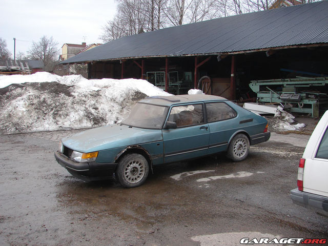

Men här kommer en liten update iaf

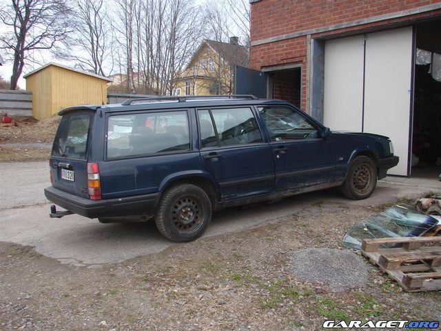

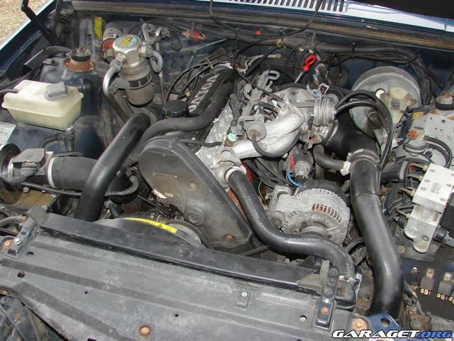

Ska i med en b230ft i den. Donatorbil är köpt. Ska bara fixa all rost sen ska inpassning av allt fixas.
https://www1.garaget.org/gallery/archive/65911/917438_2b3u8m.jpg
https://www1.garaget.org/gallery/archive/65911/917439_kt59hh.jpg
Bilen ska skrotas så skrik till om de är något ni skulle behöva.
Fronten och höger bakdörr är ej i bra skick annars verkar den fräsch.

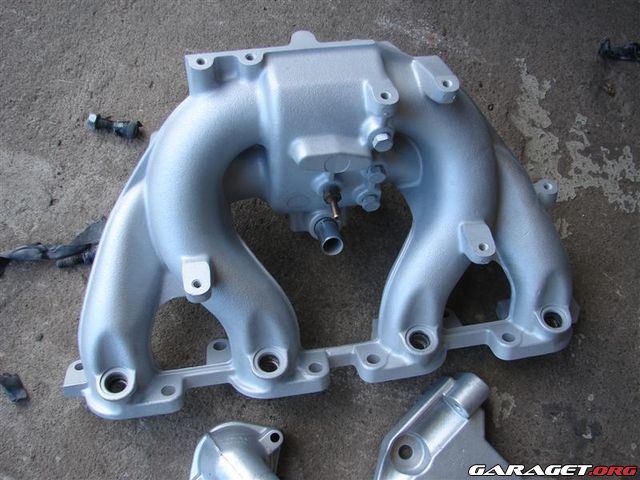

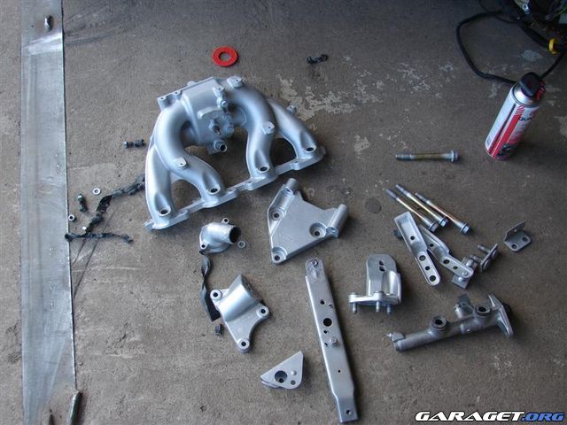

MEN igår så blästrade jag lite grejer till 240in
https://www1.garaget.org/gallery/archive/65911/920500_85cml3.jpg
Riktigt fint insug
https://www1.garaget.org/gallery/archive/65911/920504_dhlafr.jpg

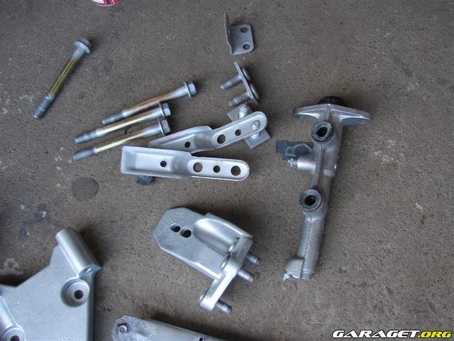

Lite fästen osv. Är de någon som vet om bromsvätskebehållaren passar från 940 till 240ins för där är de ju uttag för kopplingscylinder.
https://www1.garaget.org/gallery/archive/65911/920517_8v46a2.jpg
https://www1.garaget.org/gallery/archive/65911/920519_tfapq0.jpg

#100
Ser svinbra ut, kul att det går framåt smile Har du blästrat med både sand och glas? smile
