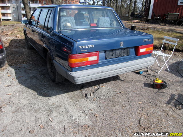

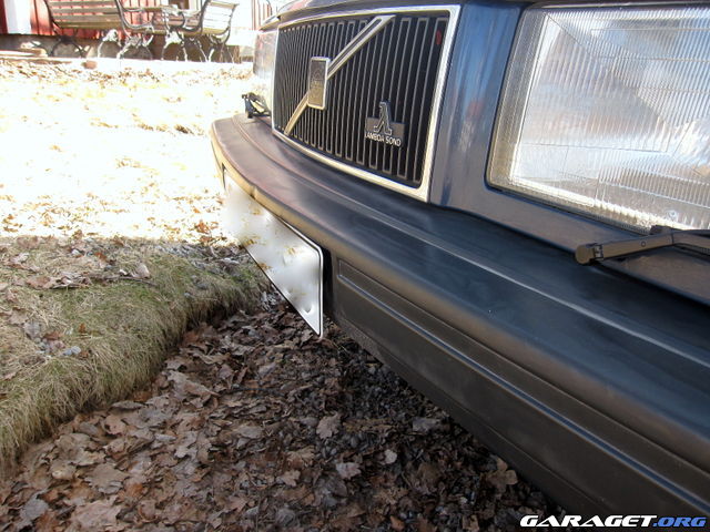

2010-04-04 Bakspoilern lite uppfräshad
Det var lite varmt ute så jag tänkte ta tag med bakspoilern.
Körde med värmepistolen och blev rätt nöjd med resultatet. Ska dock köras en gång till och slipas lite samt sedan på med lite gummiglans.
https://www1.garaget.org/gallery/archive/108679/895227_43l0an.jpg
Innan uppfräshning av bakspoilern!
https://www1.garaget.org/gallery/archive/108679/895229_kucu0u.jpg
Första varvet med värmepistolen!
https://www1.garaget.org/gallery/archive/108679/895238_l5nylz.jpg
Framspoilern i princip klar! Inte lika flammigt här.
Ska finslipa lite meroch köra en gång till med värmepistolen och sedan ta på lite bumpershine så det flammiga försvinner. Hann inte mer idag dock! Vad tycks?

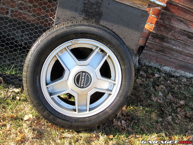

2010-04-13 Miniminiupdate. Ngn som vet vad fälgen heter?
https://www1.garaget.org/gallery/archive/108679/904562_2e3byn.jpg

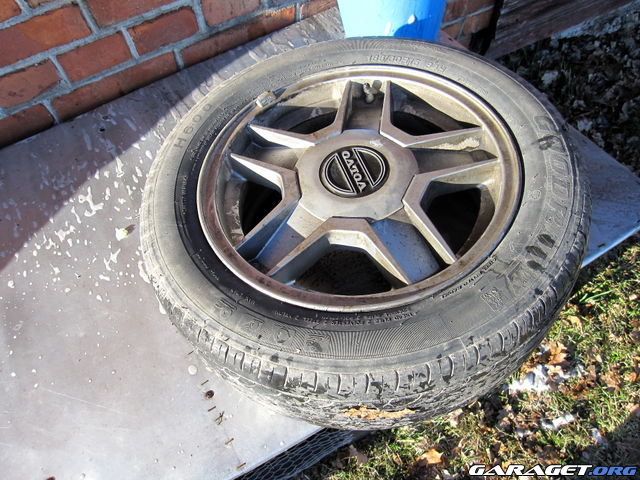

Dags o göra rent fälgarna som följde med bilen!
https://www1.garaget.org/gallery/archive/108679/904565_blp93x.jpg
Färdigtvättad. smile Kanske blir lite final touch innan de åker på. Är det någon som vet vad dessa fälgar heter??

kan de va denna jag såg på blocket när jag bläddrade omkring ?
26 713 Inlägg
13 april 2010
#107
Någon relativt ovanlig fälg verkar det ju vara i alla fall. Inte många sådana jag har sett.
130 Inlägg
13 april 2010
#108
är det inte ATS?

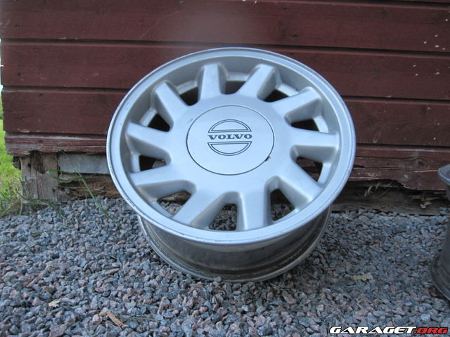

Hej igen allihopa. smile Det var ett tag sen jag uppdaterade!
Jag har fått reda på vad det är för fälg, det är ett extratillbehör 1967-1975 till Volvo 140-serie. Detta innebär att fälgarna är 40 år gamla. smile Snacka om välbevarade!
https://www1.garaget.org/gallery/archive/108679/962229_vdd0o9.jpg
Jag hade lite planer på att köpa en 142a ett tag, så jag köpte nya fälgar och däck till bilen!
Bilen hade ju ändå inga däck på 140-fälgarna då säljaren av bilen var så snäll o skickade med däck med punka på 3 st...

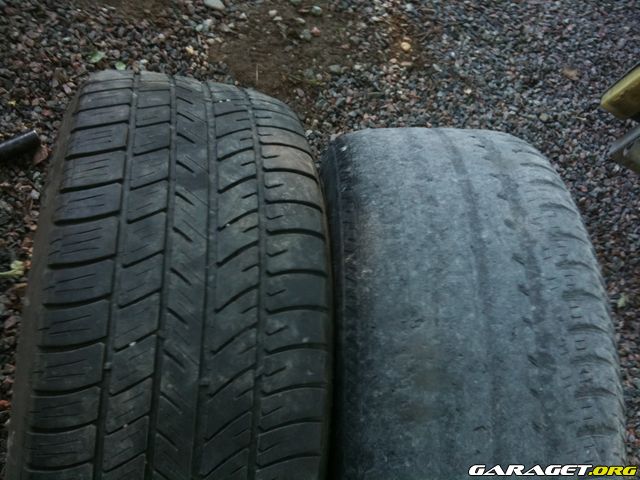

Köpte även "nya" däck. Michelin. Lite bättre egenskaper i dessa däck kanske?
https://www1.garaget.org/gallery/archive/108679/962196_nmukg6.jpg

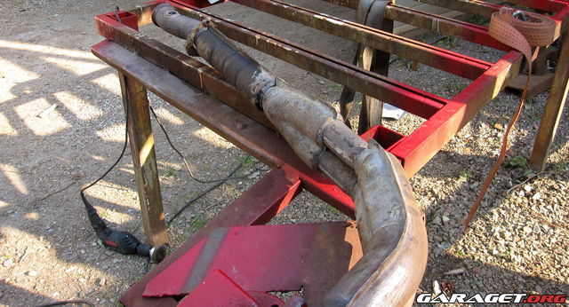

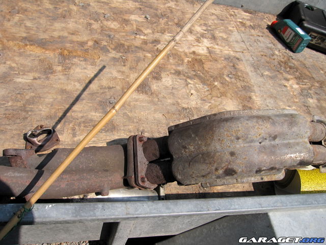

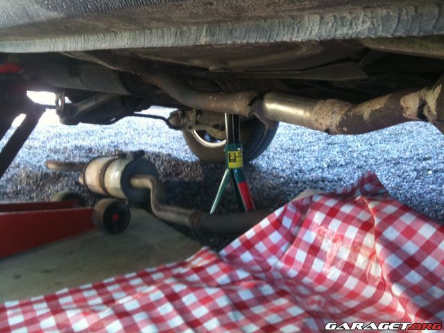

Dags o byta avgasystem! Katalysatorn brann ju upp i vintras/våras så det var dags o byta. Fick ett komplett system från XdanneX som ska på och putsas upp lite.
https://www1.garaget.org/gallery/archive/108679/962207_foabdd.jpg

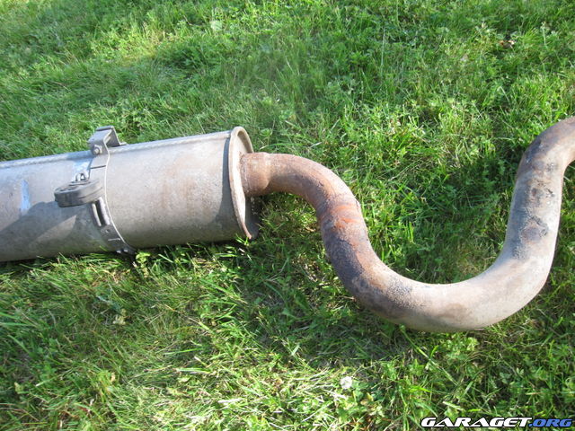

Den tillfälliga lagningen från i vintras. Inte så fint men full funktion. Okey nej det var det inte, den läckte precis överallt.....  Donatorsystemet ligger under.

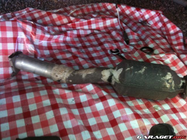

https://www1.garaget.org/gallery/archive/108679/962209_3t9004.jpg
Tycker den ser så härligt hemmameckig ut så det blev en bild på gamla katalysatorn smile
https://www1.garaget.org/gallery/archive/108679/962210_b6103m.jpg

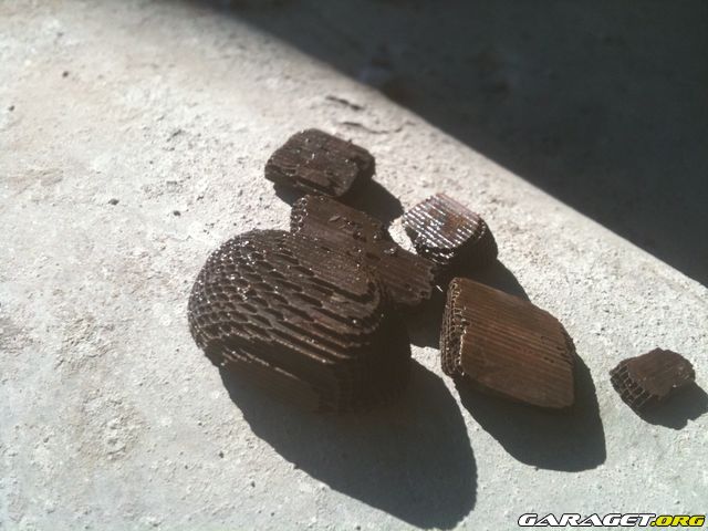

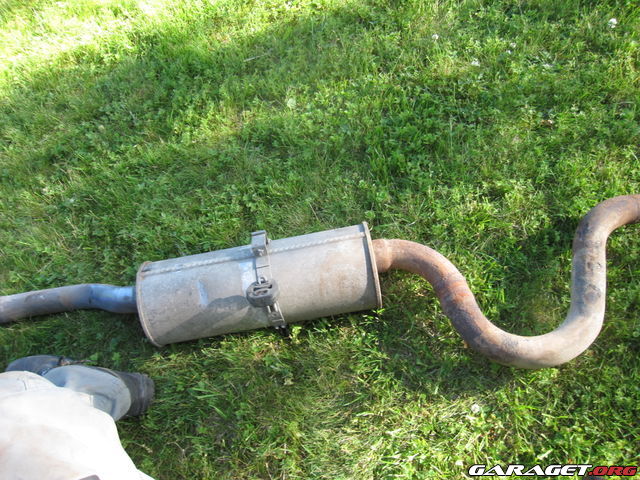

Efter att ha skakat slutljuddämparen i 40 min så tramlade det ute lite kolbiltar från katalysatorn. smile
https://www1.garaget.org/gallery/archive/108679/962211_sbbxlz.jpg
https://www1.garaget.org/gallery/archive/108679/962212_vc1snh.jpg
Innan slipning och lite puts...
https://www1.garaget.org/gallery/archive/108679/962213_sykxd7.jpg
Första lagret lack pålagt. smile Värmetålig 1200 grader. Får se om det räcker
2010-07-06
Då det gamla systemet var inte alls gammalt och fult utan tvärtom - nytt o fräscht med lite smuts och dessutom 2,25" istället för 2" så behöll jag det gamla systemet och tog bara katalysatorn från donatorsystemet.
https://www1.garaget.org/gallery/archive/108679/962214_kbrii6.jpg

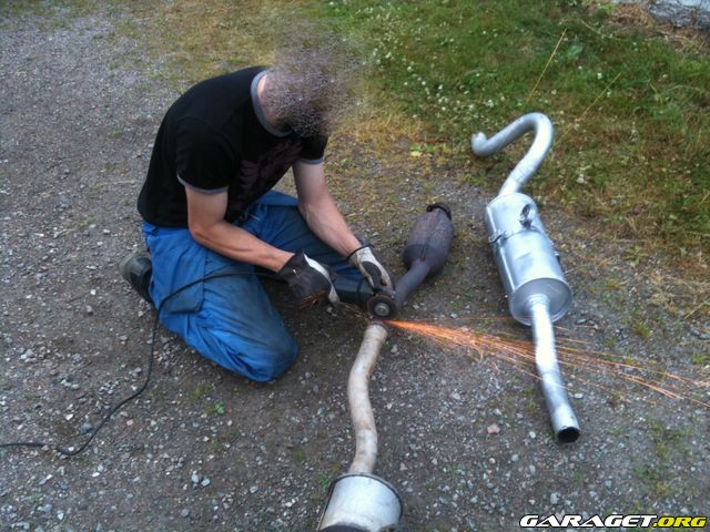

Mannen utan ansikte har kommit fram igen och kapar av röret till katalysatorn! Ögonmått används självklart. meterstock är för pussies.
https://www1.garaget.org/gallery/archive/108679/962215_llodfn.jpg

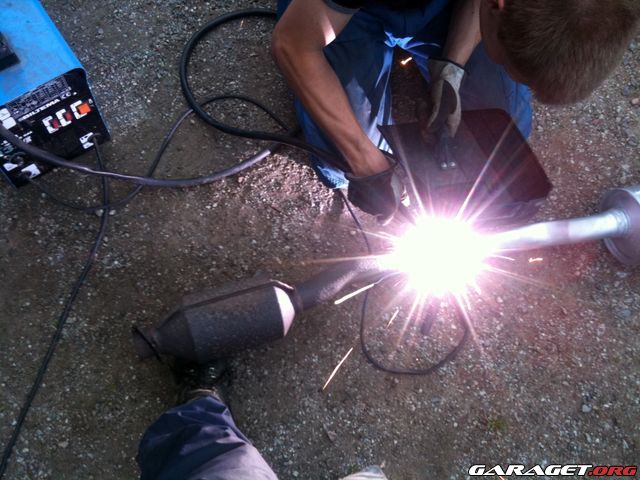

Svetsi svetsi säger osynliga mannen.
2010-07-07
https://www1.garaget.org/gallery/archive/108679/962216_goejnl.jpg

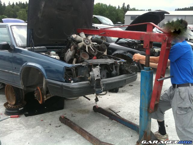

2010-07-09 Utflykt till Returbilen Västerås

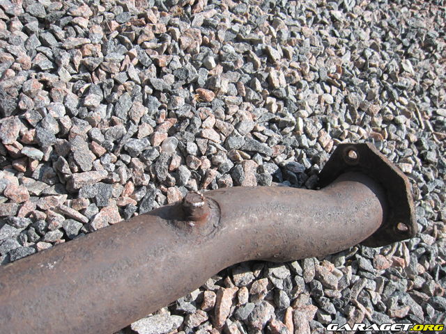

Efter tusentals (nästan) timmar av energi nedlagt på att få loss skruven ur det främre rörets lambdasondhål så gav jag upp och jag letade efter ett nytt främre rör. Biltema tog 899kr så då tänkte jag att fuck it. Jag skiter i min regel och köper begagnat.
Jag åkte med Wiggan (här på garaget) till Returbilen i Västerås då alla snackar om hur bra de är och hur billiga de är. Och ja de är faktiskt så bra och billiga som de säger. Skönt att de lägger upp så mkt info på sin hemsida och att de har låga FASTA priser. http://www.returbilen.se/category.html?anl=5
Amazing, rekommenderar alla.
Jag köpte främre avgasrör, 2x värmreplåtar, 4x spolarmunstycken V70 (spray), 2x instrumentknappar och massa mer småsaker. 100kr. smile
https://www1.garaget.org/gallery/archive/108679/962217_o8q3yv.jpg
Returbilen Kungsåra - Västerås
https://www1.garaget.org/gallery/archive/108679/962219_3a1fnx.jpg
Hittade en motor som ja tänkte ta. 1000kr bara!. Nä jag tog bara värmeskölden och främre röret. smile Wiggan hade redan tagit växellådan tidigare så det var lätt o lyfta ur motorn för att slippa krypa under.

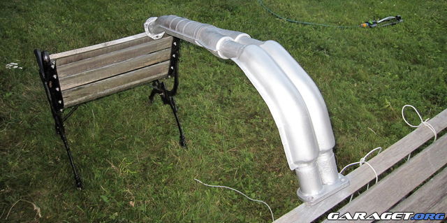

2010-07-10 Fortsätter att slipa och fräsha upp avgassystemet
https://www1.garaget.org/gallery/archive/108679/962220_hjw8rj.jpg
Här är den dumma skruven som jag sket i att försöka få loss förresten.

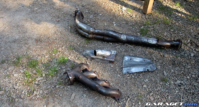

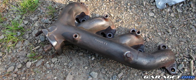

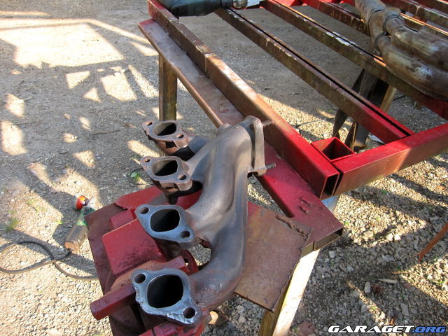

2010-07-10 Dags o slipa lite grenrör!
https://www1.garaget.org/gallery/archive/108679/962221_iryp2z.jpg
Grenrör och främre avgasrör innan slipning. Hade tyvärr ingen bättre bild.
https://www1.garaget.org/gallery/archive/108679/962222_dxcwww.jpg
Slipat klart grenröret
https://www1.garaget.org/gallery/archive/108679/962223_svox5j.jpg
Slipat ovansidan på grenröret också. Är lite osäker om jag ska lacka det då jag är osäker på vilken temperatur grenröret har vid full belastning. Min färg tål visserligen 1200 grader men grenröret kan väl bli varmare... eller???
https://www1.garaget.org/gallery/archive/108679/962225_wenunr.jpg
Främre röret såg inte så roligt ut innan slipning.

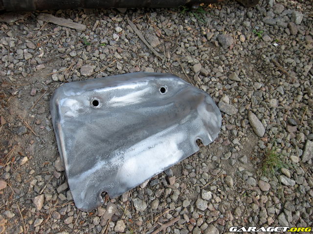

https://www1.garaget.org/gallery/archive/108679/962228_i6oa61.jpg
Putsade upp värmeplåten. Blev väldigt bra resultat må jag säga. Hade jag haft lite andra trissor så hade den kunnat bli kromad smile
https://www1.garaget.org/gallery/archive/108679/962224_lyfxn9.jpg
Putsat klart på grenrör, främre rör och värmeplåtarna
https://www1.garaget.org/gallery/archive/108679/962227_tqdpad.jpg
Enda bilden på lackeringen, det blev för mörkt så blir nytt imorgon!

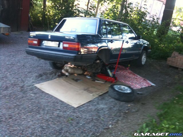

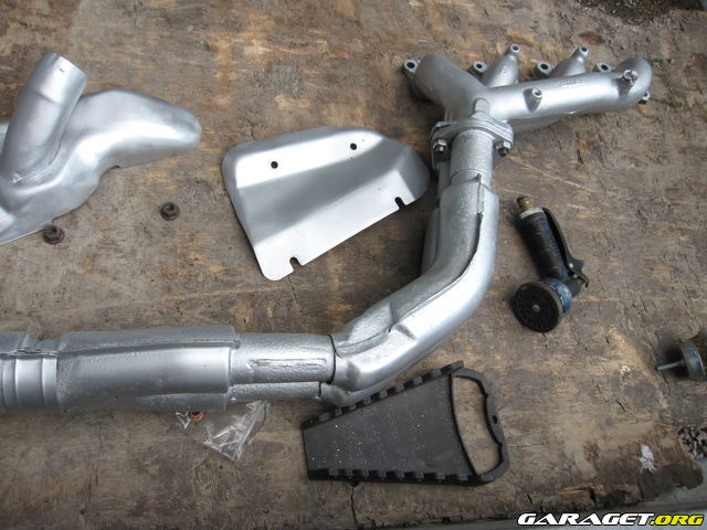

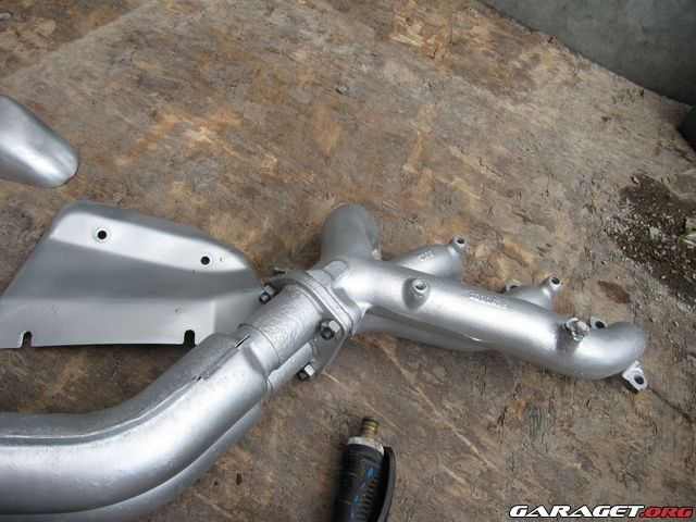

2010-07-12 Avgassystemet på plats!
Nu är avgassystemet på plats. Allt utom slutdämparen. Jag tyckte det mullrade rätt fint men ändå inte för högt eller för bröligt så jag åkte och köpte ett rakt rör för att ersätta bakre ljuddämparen på mekonomen.
Men efter att själv fått höra bilen när jag stod utanför och en vän körde förbi lite raskt och en lång fundering så bestämde jag mig för att ha kvar bakre ljuddämparen så den åker på imorgon. Dels så skulle original-stuket försvinna och varje gång det lät lite sportigare så blev man så ledsen när effekten inte fanns där. Kände mig lurad hela tiden. haha
https://www1.garaget.org/gallery/archive/108679/963352_awduph.jpg
Lackerat grenröret och skruvat ihop det med främre röret
https://www1.garaget.org/gallery/archive/108679/963353_mtn2fs.jpg
Grenrör fastskruvat på främre rör. Lackerat och klart! Skruven för värmeplåten ska dock loss från grenröret. smile
https://www1.garaget.org/gallery/archive/108679/963354_ivtk9f.jpg
Solen var på fel sida och kameran lackade ur så detta var den enda bilden som blev. Jag tycker det blev rätt fint, men iochmed att färgen blev så stark så känner jag direkt att jag måste gå lös och lackera insug och lite andra delar med. smile Har börjat putsa lite försiktigt och fräsha upp lite i motorrummet nu men låååångt kvar!
Lägger upp nya bilder imorgon. Sen blir det väl motortvätt och baklysefräschning som gäller?

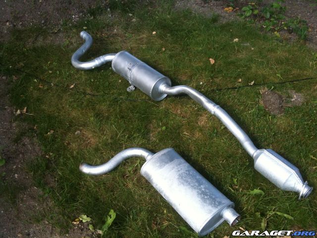

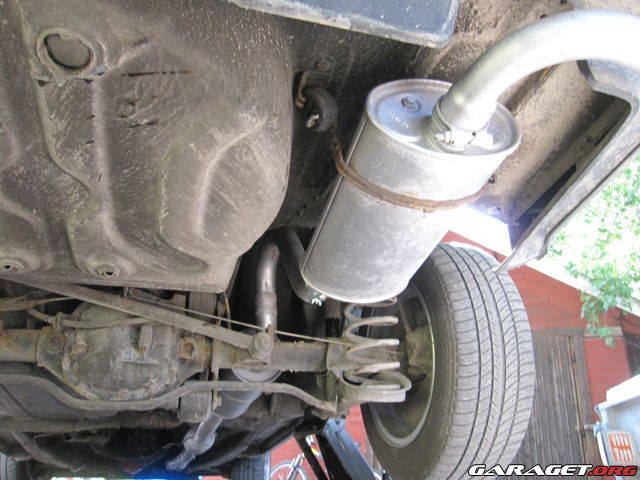

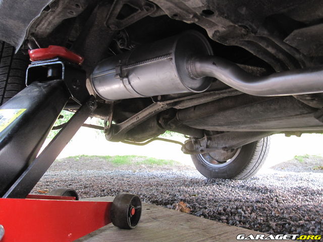

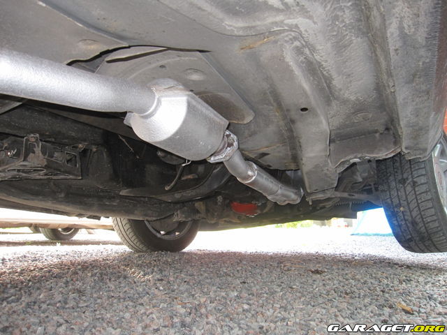

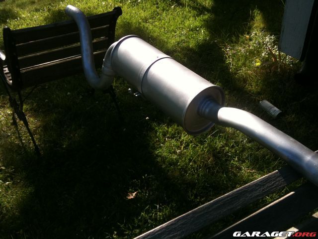

2010-07-16 Helhetsbilder på avgassystemet. Monterade även slutdämparen
https://www1.garaget.org/gallery/archive/108679/964912_36x8yj.jpg
Slutdämparen på plats! Ska dock köpa ett nytt slutdämparhållare, därför ser den lite smutsig ut. smile
https://www1.garaget.org/gallery/archive/108679/964920_3jdjta.jpg
Mellandämparen på plats.
https://www1.garaget.org/gallery/archive/108679/964924_8buc20.jpg
Katalysator och främre rör.
Jaha! Ja då var ju avgassystemrenoveringen klar då, nästa steg är väl att fixa växelspak-packningarna som är borta och gör växelspaken lite sladdrig.

2010-07-17 Gick ut och putsade lite till smile och tog kort på grenröret i dagsljus
https://www1.garaget.org/gallery/archive/108679/964930_2btp9r.jpg

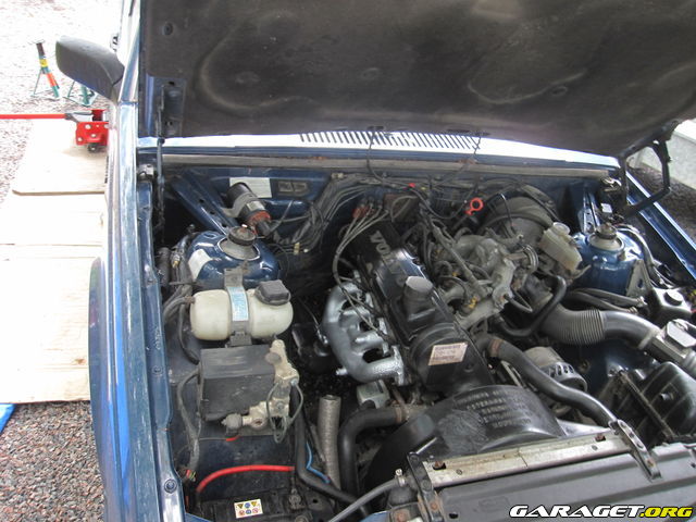

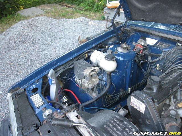

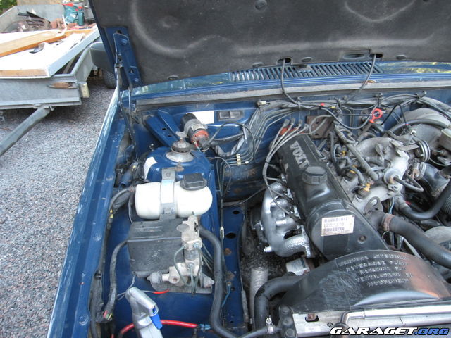

Putsade även upp lite i motorrummets högra sida. Ska gå lös med trissa med
https://www1.garaget.org/gallery/archive/108679/964932_0bnl6h.jpg
Bild på grenröret

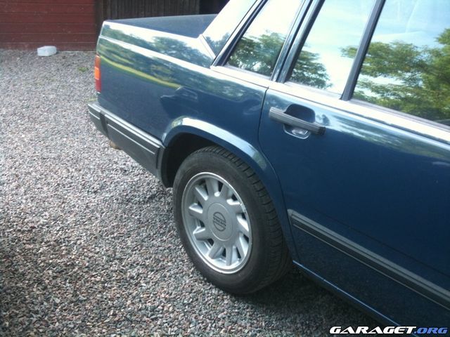

2010-07-20 Bildupdate!
Gick loss lite med värmepistolen och black chrome på fram och bakspoiler då de började åter igen bli lite gråa. Fick till ett mycket jämnare resultat nu också.

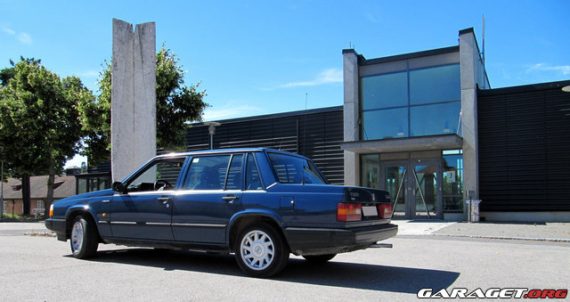

Åkte sedan ut och tog lite helhetsbilder:
https://www1.garaget.org/archive/109/108679/180060/180060-1986573.jpg
Nya fälgarna sitter på nu, putsade även upp bak och framspoiler. Foto på P10-området. Glöm inte att ge ett betyg och skriva ett omdöme. Kritik mottages gott som ont
https://www1.garaget.org/archive/109/108679/180060/180060-1986555.jpg
https://www1.garaget.org/archive/109/108679/180060/180060-1986565.jpg
Nya fälgarna sitter på nu, putsade även upp bak och framspoiler. Här ser man även rosthålet som har käkat igenom dörren. Ska byta hela dörren. Förövrigt den enda rosten på bilen! Foto på P10-området. Glöm inte att ge ett betyg och skriva ett omdöme. Kritik mottages gott som ont
https://www1.garaget.org/archive/109/108679/180060/180060-1986622.jpg
Ute på en skogsväg på P10. Nya fälgarna (Orion 940) sitter på nu, putsade även upp bak och framspoiler. Glöm inte att ge ett betyg och skriva ett omdöme. Kritik mottages gott som
https://www1.garaget.org/archive/109/108679/180060/180060-1986576.jpg
Bild på nylackerade avgassystemet. Nya fälgarna sitter på nu, putsade även upp bak och framspoiler. Foto på P10-området. Glöm inte att ge ett betyg och skriva ett omdöme. Kritik mottages gott som ont
