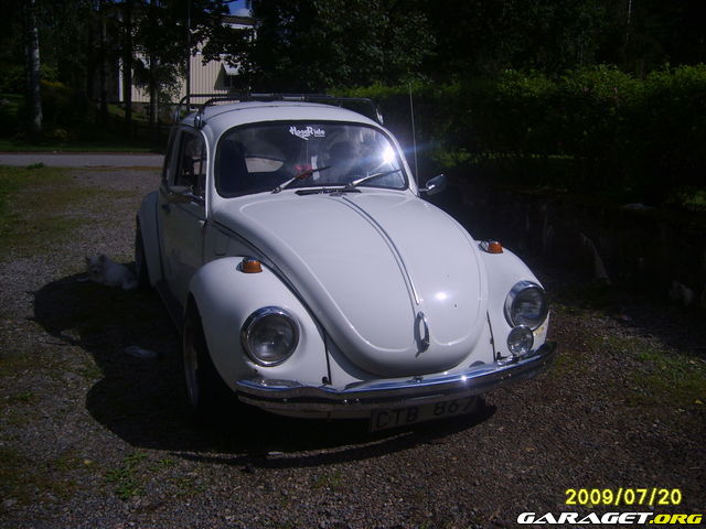

detta va utgångs objektet, såg riktigt fin ut men det lurade mycket under ytan vill ja lova!

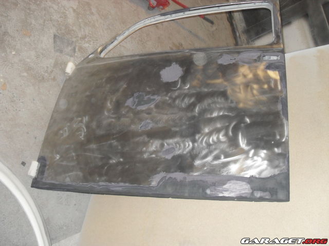

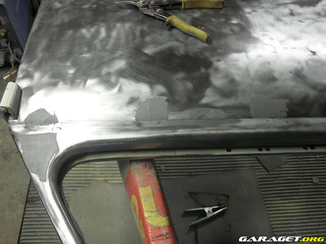

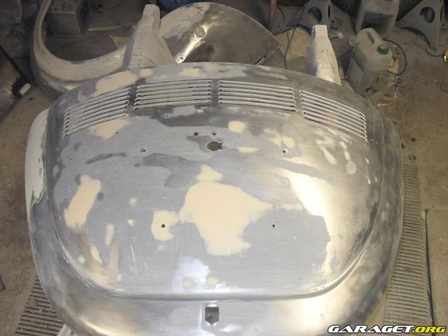

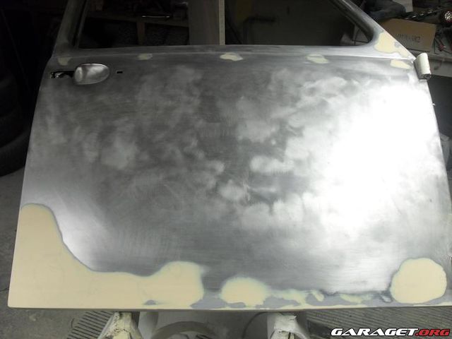

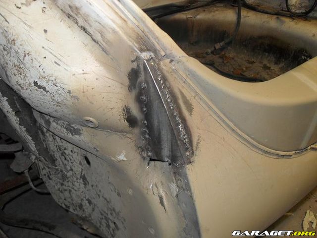

har slipat rent alla lösa delar o fixat all rost o spacklat/slagit ut alla bulor

svetsar igen hålen för lister o speglar smile
https://www1.garaget.org/gallery/archive/67366/821416_jh6sko.jpg
https://www1.garaget.org/gallery/archive/67366/821417_1nhusg.jpg
blir ju bra dehär!

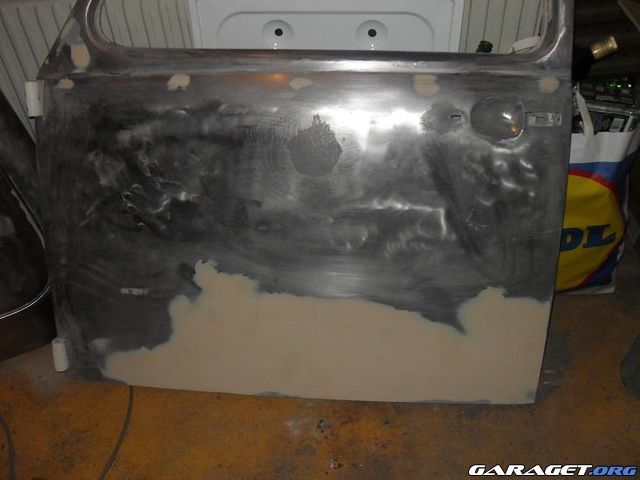

så va dörr nr 2 klar
https://www1.garaget.org/gallery/archive/67366/821419_emno5w.jpg

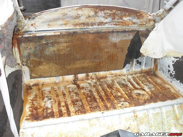

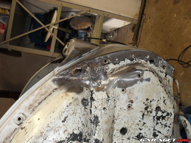

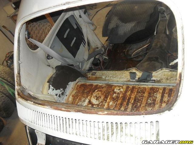

har tagit bort alla rutor o fick denna överaskning sad
https://www1.garaget.org/gallery/archive/67366/821420_eykcou.jpg
ankdammen va inte så vacker den heller!

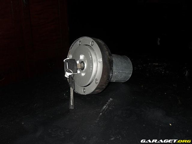

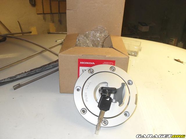

har fått hem nya tank locket från honda! big_smile
https://www1.garaget.org/gallery/archive/67366/821422_daslzq.jpg

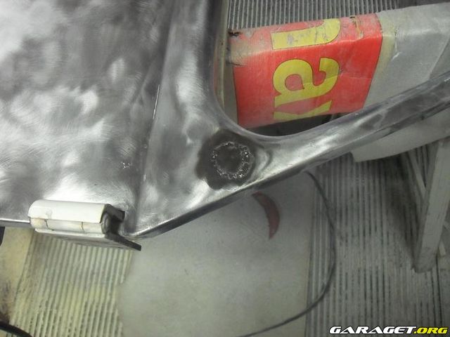

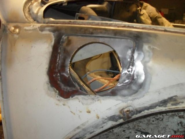

fixat hål för tanklocket!, ja jag vet att det inte e världens snyggaste svetsning men det e gjort med fluss tråd o jag e inte så duktig som jag önskar:P
https://www1.garaget.org/gallery/archive/67366/821423_rqrjhd.jpg
baksidan av nya tankröret o hylsan för locket!
https://www1.garaget.org/gallery/archive/67366/821424_r09p7i.jpg
e riktigt nöjd me resultatet hittills:)

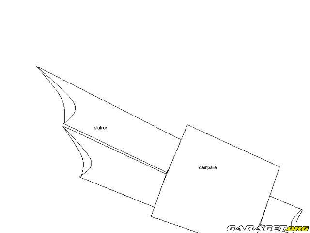

har börjat skissa på de nya avgassystemet som kommer gå ut i skärmarna, va tycker ni!?

Sedär! Vad du kan! big_smile Heja! big_smile
Kolla in min projekttråd!
2 788 Inlägg
18 december 2009
Ser bra ut smile Fina jobb med rosten! Fortsätt så och lycka till wink
