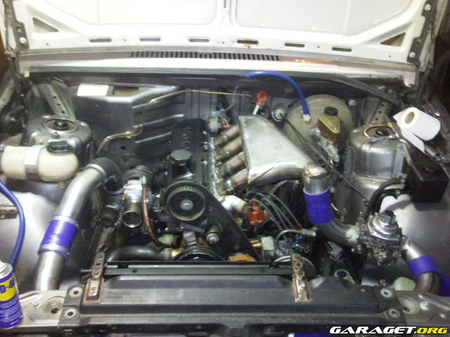

Slänger upp lite bilder på vad som hände igår kväll=)
https://www1.garaget.org/gallery/archive/37677/1000960_gmnwkc.jpg
Blev annan placering på förgasaren tycker att de blev bättre... Men har funderat på att bygga sprut sen i den då ekonomin säger att det går bra big_smile
https://www1.garaget.org/gallery/archive/37677/1000961_fonp9v.jpg
tycker att det blev okej, ska hel svetsa rören då ja kommer hem idag samt alla vacuom anslutningas jag monterade.. Eller dom är inte monterade på denna bild.

Inte så jättebra ur flödes synpunkt kan jag tro... tongue
Du har säkert redan svarat på det tidigare i tråden, men jag frågar ändå: Varför använde du inte original insuget?

Blev inte det ett väldigt dumt ställe för förgasaren? nu blir det väldigt svårt för beninen att nå upp! all bensin kommer ju rinna rakt ner i IC!? Rätta mig ifall jag har fel!

Tror inte heller att de är bra ur flödes synpunkt;) men startar den inte ikväll så sätter jag dit ett original insug;) heheh

du ja har inte den blekaste men ser ju om den ens startar på de hära viset smile

Jo det finns en film på en kompis telefon.. men den startar knappt... Var tvungen att använda startgas.. Använder även original-insuget...
Vet nån hur jag ska ställa in förgasaren?? för har en tomgång på 3500 till turbon börja ladda då vara biln 7000 på mindre än en sekund... Spelar ingen roll om ja ställer på skruvarna på förgasaren....
Vars ska men koppla in westgaten? och vars ska man koppla in kompressorhuset? är ju en slang som ska sitta där med.
Kom med så många svar som möjligt är ni snälla för vill gärna veta hur allt ska sitta.

westgaten kopplar du mellan avgashuset och downpipen.. dock så kör du med westgate klockan den ska du koppla in i kompressorhuset

men då har ja juh koplat allt rätt big_smile
Men hur ska ja ställa in förgasren nån som vet smile??

Kan vara att den drar tjuv luft nånstans, men för att ha en tom gång på 3500 ä lite extremt. Sen kolla så inte choken är i "PÅ" läget på förgasaren. Jag vet jag hade samma problem, kommer dock inte ihåg vad jag gjorde för att lösa det. Ifall jag kommer på mer så skriver jag det vid ett senare tillfälle
Ta startgasen å spruta runt insuget å förgasaren samt andra ställen, så märker du ifall den drar nån extra luft ifall den går upp i var än mer.

jag har ingen chok på gasaren den är igen lödd... men ska testa med en original gasare imorgon big_smile
skulle va bra om du kom med mer tips big_smile

om den tjuvtar så blir den orolig och ojämn. jag skulle ta bort tryckröret och fokusera på trotteln eller byta förgasare

skruva i tomgångsskruven funkar också bra med startgas som JawZ sa smile inte bara runt gasarn utan spraya runt insuget vid motorn och alla slangar efter gasarn.

Precis, testa det först å sen testa med att byta förgasare, ifall det inte gör nån skillnad är det inte förgasaren. Sen ta bort tryckrören så det blir en sugis ifall dä hjälpte mot tomgången lr att den varvar upp vid gas så kolla igenom turbon å wastegaten.
Bottnen på förgasaren är CO skruven, hjälper inget med ställning av tomgång. bara mängden bränsle som skickas ut av förgasaren.
Den andra skruven som sitter på den sidan av förgasaren som monteras på insuget, är till för ifall du har en separat solenoid för luftkonditioneringen. Och ska ändas vara öppen för att släppa igenom lite luft/bränsle förbi spjället för att kompensera för att motorn arbetar hårdare med luftkonditionering (på vissa bilar endast med dubbla solenoider)
Tomgångskruven sitter på insuget bredvid solenoiden (grejen som har en kabel monterad på sig) och är upphöjt från resten av insuget. Ifall du tittar på förgasarens sida med spjället så finns det ett hål, och på orginal insuget är det en ur fräst ring runtom inloppet. å sen går det ett hål direkt inåt. Å på där sitter tomgångsskruven. Genom det hålet på förgasaren skickar den luft/bränsle förbi spjället, och det har en restriktion för flödet, tomgångsskruven. Vilket man skruvar upp för högre tomgång och skruvar ner för mindre tomgång.
Testa att skruva ner alla skruvar (förutom den i bottnen av förgasaren) tills det tar stop, ifall den startar med mindre tomgång, blir jag lite orolig för det ska den inte kunna göra. men ifall den inte startar, perfekt. Då bara skruvar du upp den tills den börjar hosta igång å så justerar du den till det du vill ha under motorns gång.
EDIT: Jag körde med min choke helt användbar utan några problem med läckage, förgasaren som följde med när jag köpte den hade dock igen skruvade hål för choken. Funkade lika bra bägge två. Fast gött å ha på vintern ifall det skulle bli problem med kylan. Hade det dock inte i vintras ändå wink
