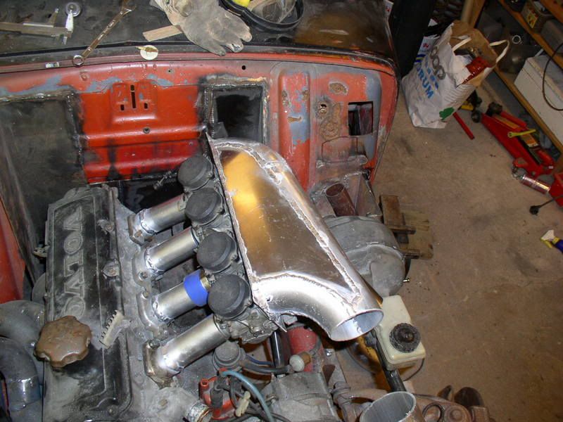

#309
Nej precis efermarknads sprut (MS, AEM, Haltech, Nira m.m) är ju som sagt bättre, ungefär som ett modifierbart chip.
ungefär samma förgasare som jag ska köpa te min 240 så småningom big_smile, efter det så blir det ny motor med nåt eftermarknadsprut, ej b230 motor nån nyare v8 lr rak 6;a. Varför för att jag vill testa lite olika grejer bara wink
