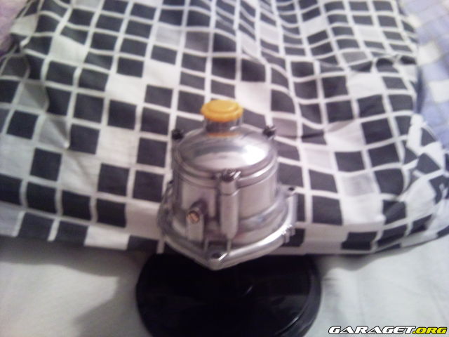

23 februari 2010
https://www1.garaget.org/gallery/archive/37677/865346_2m4vq4.jpg
Nu har jag då beställt ett extraktor grenrör till caben smile

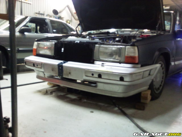

#59
I väntan på plåten har jag börjat med andra saker, tror den kommer bli lite fetare än original iaf.
https://www1.garaget.org/gallery/archive/37677/866613_k4iy6v.jpg

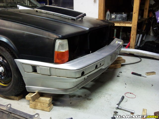

Har börjat att polera lite själv hemma, ser iaf lite bättre ut, men det är en dålig bild.
https://www1.garaget.org/gallery/archive/37677/866615_kyzfqy.jpg
Blir äldre 850 kofångare fram
https://www1.garaget.org/gallery/archive/37677/866618_vhdgk2.jpg
Har berddat den ca 8cm, men ska bli mindre sen ska bli ca 5 cm breddning i stället ska snart ner och plast svetsa ihop den. Sen blire dit med 850 sidokjolar och kanske bakfångaren oxå
1 432 Inlägg
25 februari 2010
#60
Ska bli kul å se färdiga resultatet på fronten smile tror inte jag sett äldre 850 fronten på en 740 förr.
