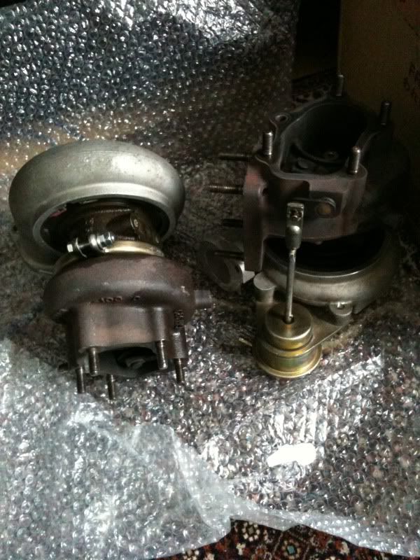

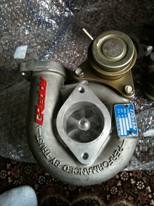

Okej det har gått lite segt med uppdateringar men har fått hem mina sniglar nu smile hoppas allt går som det ska med montering, har börjat montera ner nu inför bytet.
Slangen till dumpen är nu bytt och monterad så den biten är klar. Kommer evetuellt mer bilder i veckan, här är iaf 2 bilder på tvillingarna

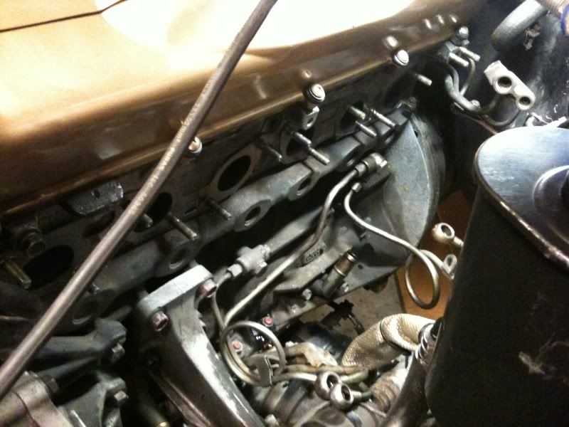

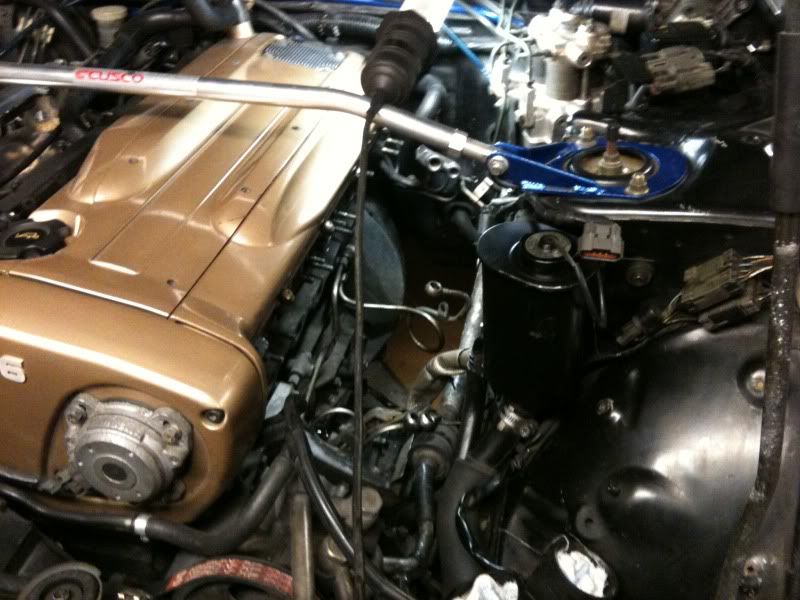

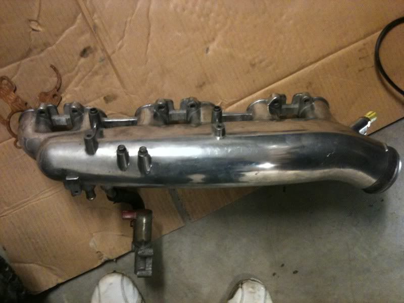

Såhär ser du ut just nu: Plockat bort turbos grenrör och hela den biten samt plenum,
Plenum
http://i53.photobucket.com/albums/g60/Samwesto/IMG_0432.jpg
Här saknas det lite saker tongue
http://i53.photobucket.com/albums/g60/Samwesto/IMG_0398.jpg
http://i53.photobucket.com/albums/g60/Samwesto/IMG_0397.jpg
