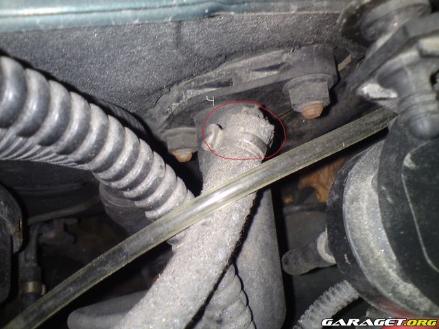

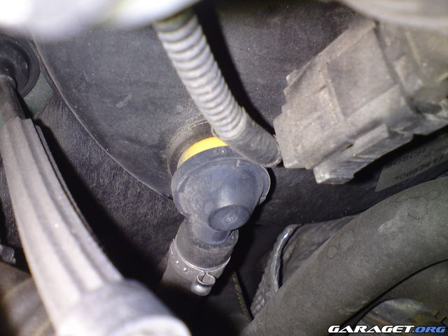

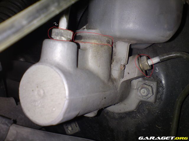

jag var ute och kollade men kunde inte se något men jag fattar inte riktigt vad du menar så jag tog några bilder ..jag sätter siffror på dom sakerna så kan du bara uppge vilken siffra som det är ..
https://www1.garaget.org/gallery/archive/34240/827803_pvjt4t.jpg
bromsar
om det inte är detta har du lust å ta en bild på din bil så kan jag se utefter den bilen hade varit toppen
https://www1.garaget.org/gallery/archive/34240/827804_ptlqkj.jpg

Inget var rätt där så jag tar en bild och lägger upp inom några min.

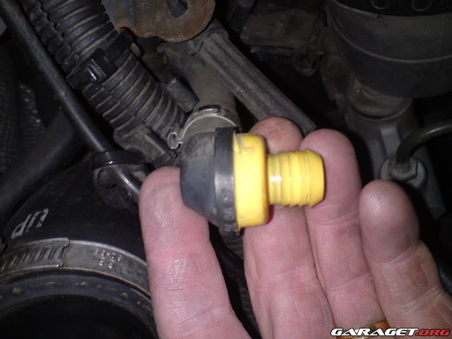

jag tror jag hitta den kan det vara denna ..för det var bara att dra lås den ..för när jag gjorde det så pös det till ..
https://www1.garaget.org/gallery/archive/34240/827811_88q785.jpg
jghj
https://www1.garaget.org/gallery/archive/34240/827812_lf8dwx.jpg
tyty
Mds
Cupra_
30 december 2009
Precis, det är den jag menar. Såg något annorlunda ut på din bil men det är rätt grej. Blås/sug i den och känn så membranet i den låser. Hade samma fel som du beskrev och det blev bättre efter att jag trixat lite med den där..

Precis, du ska kunna blåsa igenom men den ska låsa när du suger så vacuumet stannar kvar wink Gör den det så är den hel iaf. Huvudbromscylindern är den del varpå påfyllningskoppen sitter (den du har fotat tidigare).
