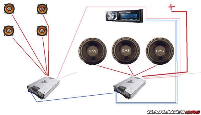

Vet inte om ja törs ladda upp min fina lilla paint ritning här tongue är ganska okunnig.. men ser den här kopplingen bra ut? från stereon två par lågnivå ( = = ) och ett par ( = ) från det ena slutsteget till det andra? och hur ska ja koppla strömmen till det andra steget? smile det ska ju klart vara andra steg och basar..tänker mest på kopplingen smile
https://www1.garaget.org/gallery/archive/14451/833333_ymfzjc.jpg
Röd - Ström
Blå - Lågnivå
Rosa - Remote
Grå - Jord

Har du inte separat sub-utgång på den stereon?
Varför 2-lågnivåkablar till bassteget?
Annars hade jag dragit Lågnivån genom det andra steget först. Är det 4-kanal måste du ändå ha dubbel lågnivå?
Hur kopplar du för att få rätt impedans med 3 basar på det andra steget? Eller är det ett monoblock? Stabilt i 1,33ohm?
