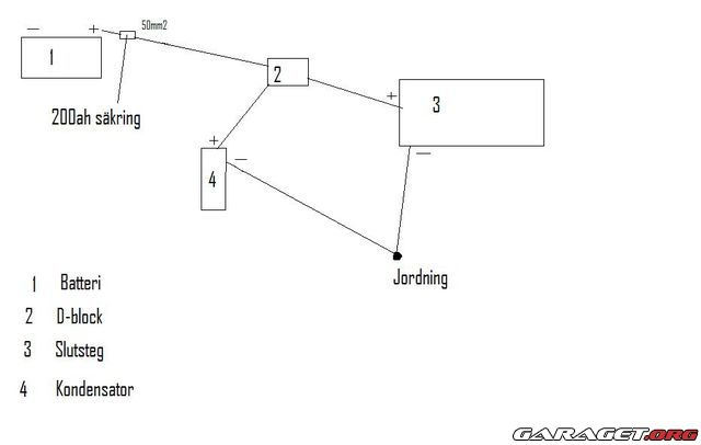

https://www1.garaget.org/gallery/archive/132499/828877_sotogy.jpg
el schema
det skulle vara snällt om ni kunde titta och säga om det är något som är fel....!!!
542 Inlägg
2 januari 2010
jag ser inga större fel på detta iallafall. personligen så hadde jag använt lite grövre kablar specielt efter powerblocken. hur mycket drar stegen?

ena stegen drar en baslåda på 600watt den andra stegen drar 4 högtalare 500watt

jag syftade mer på hur många amper stegen drar hur stora säkringar är det på steget?

oj missade som sagt att du inte har en jord/minus till kondensatorn. får skylla på att jag är trött.
kondensatorn kopplas in så nära stegen som möjligt. du har två anslutningar en plus och en minus. kopplar in plusskablen på plus anslutningen och minus/jord på minus/jordanslutningen

https://www1.garaget.org/gallery/archive/132499/830062_w6fkf0.jpg
kan jag göra så
2 665 Inlägg
3 januari 2010
jag skulle ha monterat kondingen med 20cm kabel från bassteget efter powerblocken!!! Det är det steget som suger ström.
Vissa kondingar kan du använda som powerblock. Vilken har du?

jag har en Rockford Fosgate 1 Farad kondensator Digital LED-display

Ja om kondingen har flera anslutningar så den går att använda som PB.
Glöm inte jord kabel till det andra steget.

http://www1.garaget.org/gallery/archive/132499/828877_sotogy.jpg
el schema
Ursäkta min okunnighet, men det behövs alltså ingen minus/jordkabel från kondensatorn?
Ska själv sätta in dubbla kondensatorer nämligen

varför koppla stegen till bateriets minuspol och inte bara till karossen?tongue

Jo jord måste dom ha, lika grov som pluskabeln. Om du inte kopplar in nån jord så kommer dom inte funka. wink
Det beror på hur långt det är till batteriet, om det sitter monterat bak så är det helt klart bättre att koppla direkt på så slipper man extra anslutningspunkter.
