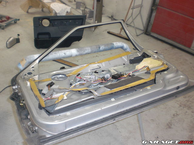

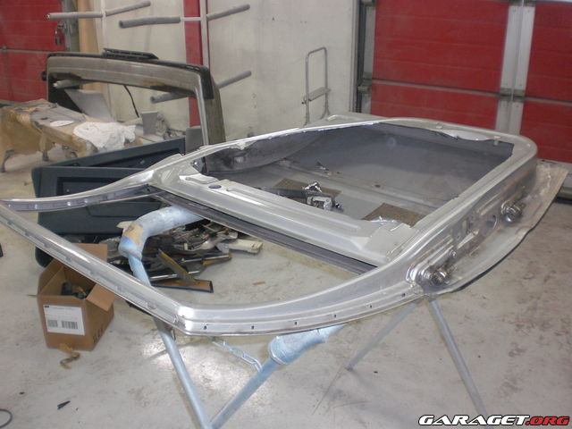

Idag tänkte jag göra något som jag tycker är roligt, dvs jobba med karossen. Jag lättade dörrarna maximalt och det blev helt okej. Givetvis skall vi ju ha täckplåt som dörrsidor. Vi funderar på att klä dom med kolfiber imitation, va tycker ni? Bu eller bä?
Här kommer två bilder
https://www1.garaget.org/gallery/archive/2951/837487_xnpx55.jpg
Framdörr kapad.
https://www1.garaget.org/gallery/archive/2951/837488_wpxdt7.jpg
Bakdörrarna blev jävligt lätta! gött att känna!

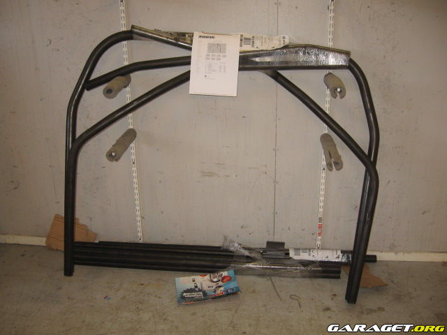

Idag fick vi tillbaka bilen från blästring, det blev kanon. Våran blästrare hade målat underredet och hjulhusen oxå! Fan va bra rent ut sagt!!
Buren kom idag oxå, den börjar vi med ikväll!

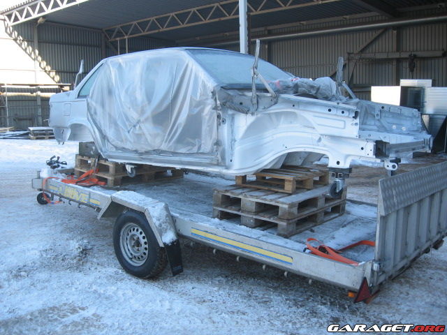

https://www1.garaget.org/gallery/archive/2951/837794_59ww62.jpg
Tadaaa

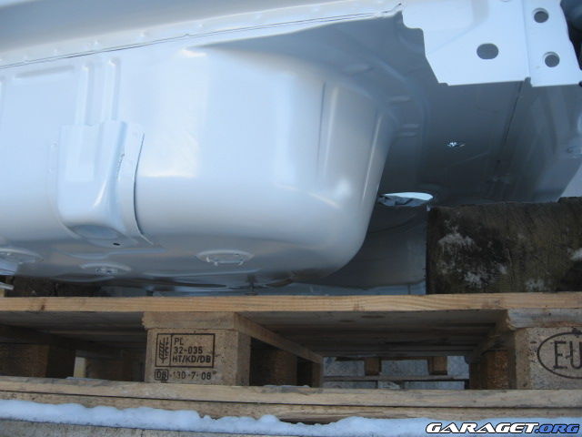

https://www1.garaget.org/gallery/archive/2951/837795_yp9lwc.jpg
så Jävla jämnt och fint under big_smile

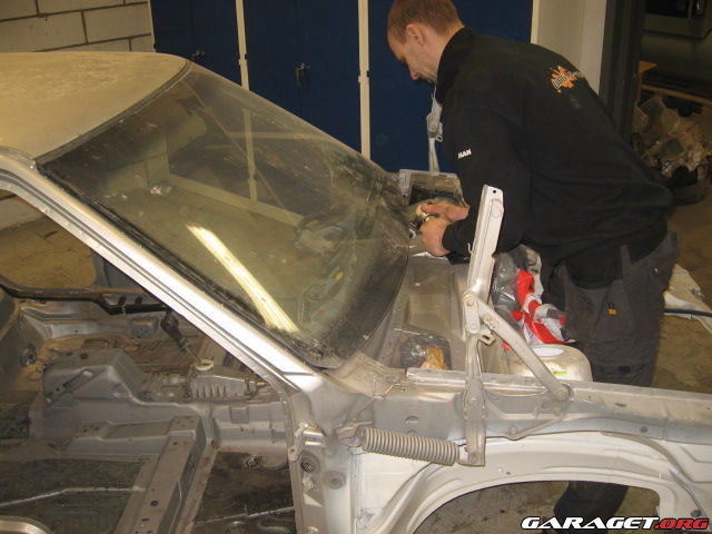

jocke är igång och skär ut rutan, mycket bra!!
https://www1.garaget.org/gallery/archive/2951/837799_unlu6v.jpg
The Cage.

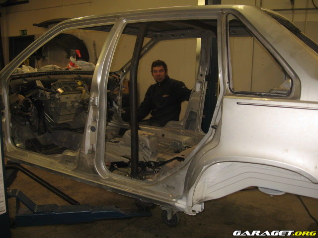

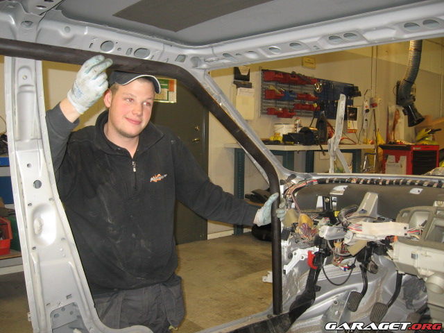

igår började vi på buren, man kan ju säga att det tog jävligt mycket längre tid än vad vi trodde. Vi fick in huvudbågen på typ 2 timmar. Det som tog längst tid var allt funderande. Vi har ju trots allt aldrig gjort detta förut.
https://www1.garaget.org/gallery/archive/2951/838302_htise7.jpg
Ja det verkar ju passa

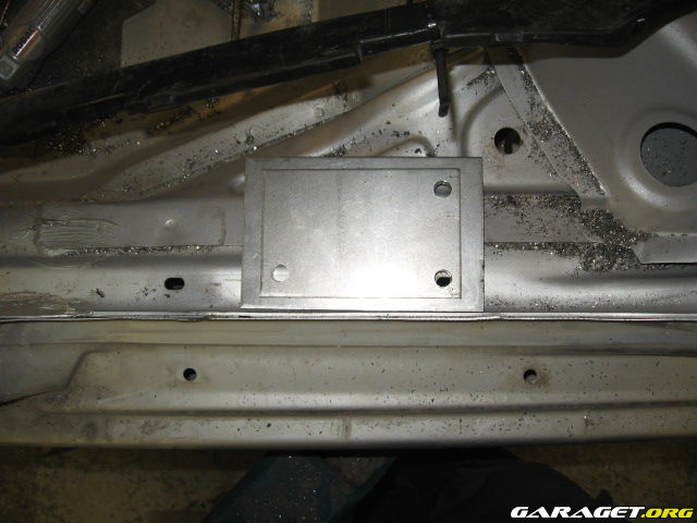

https://www1.garaget.org/gallery/archive/2951/838303_hk6fm7.jpg
Vänstra Plattan för huvudbågen. Om bilen skall ha vagnbok (vilket jag givetvis skall ha) så måste den plattan som är svetsad i buren vara bultad i plåten som sitter i karossen. Hänger ni med? fråga mig inte varför. det bara är så...
https://www1.garaget.org/gallery/archive/2951/838304_7lbrqe.jpg
Huvudbågen dit punktad. På bilden syns även Lopez som hjälpte till helhjärtat. Imorgon fortsätter vi med buren och sen kör vi järnet hela söndagen så kanske vi har punktat dit alla rör iallfall. Så som Lopez ser ut här gör man när man har donat med samma jävla rör i 2 timmar. dvs trött
