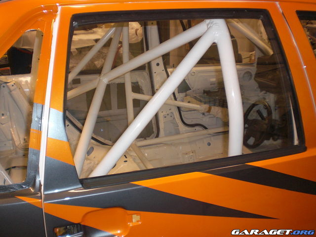

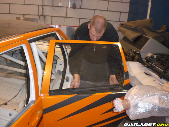

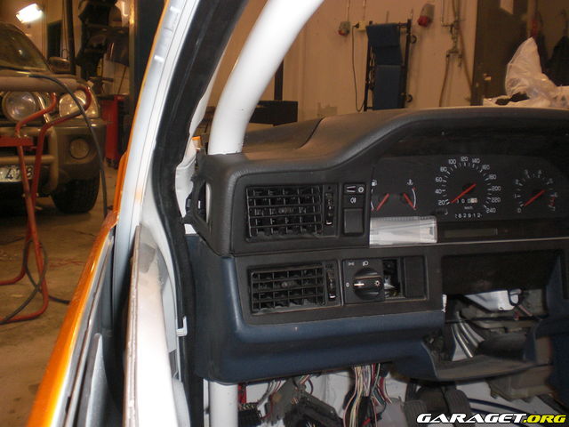

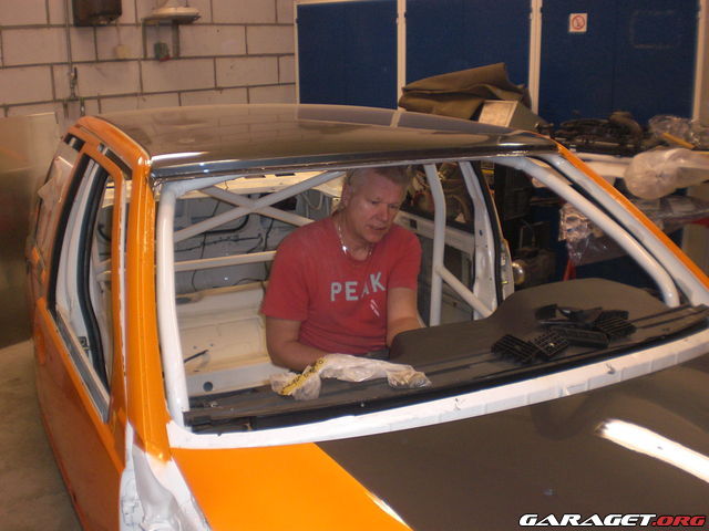

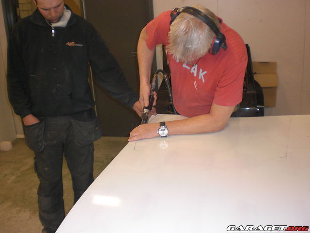

Idag har vi skurit ut plastrutorna och passat in dom i dörrarna. Farsan monterade även övredelen av instrumentpanelen.
https://www1.garaget.org/gallery/archive/2951/867583_5vg6e0.jpg
Farsan donar med plasten, Lopes håller i plasten med en stadig hand.
https://www1.garaget.org/gallery/archive/2951/867587_v69nxw.jpg
Medans jag lackar en hjälm.
https://www1.garaget.org/gallery/archive/2951/867585_30kagz.jpg
Det blev riktigt bra tycker jag, orginal listerna på plats.
https://www1.garaget.org/gallery/archive/2951/867593_c2mhjj.jpg
Pappa monterar panellocket.
https://www1.garaget.org/gallery/archive/2951/867597_rxz0yj.jpg
Ser kanon ut! Den blåa delen på panelen justeras upp med en skruv sedan.
https://www1.garaget.org/gallery/archive/2951/867599_m1e86p.jpg
Trevligt med rutor, kanske det inte blir så dammigt i karrossen där den står.

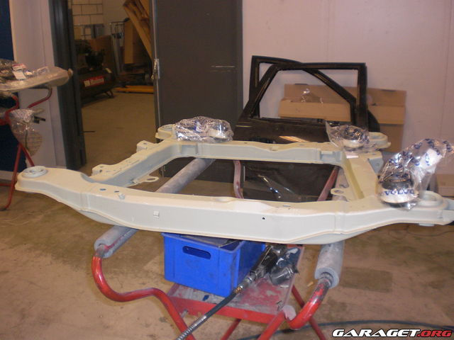

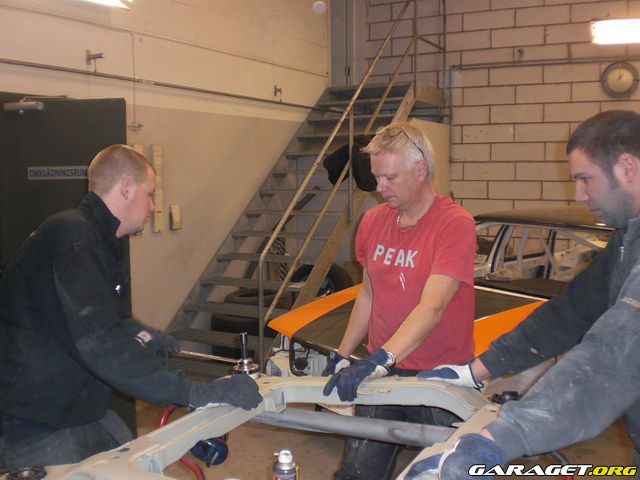

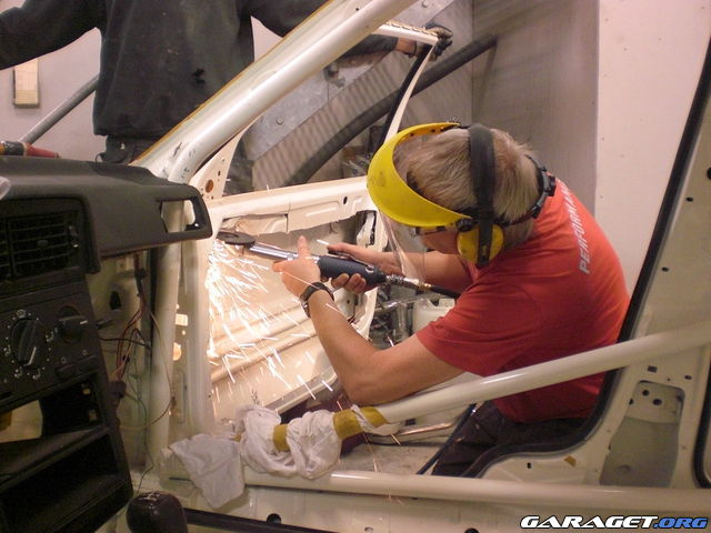

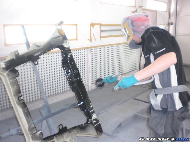

idag gick det enligt planerna, PLast rutorna sattes fast och Bussningarna i subframen blev bytta. Och jag hann även lackera den.
https://www1.garaget.org/gallery/archive/2951/868134_lswiih.jpg
Blästrad och epoxad. Nya bussningarna ligger redo.
https://www1.garaget.org/gallery/archive/2951/868135_u8vaqb.jpg

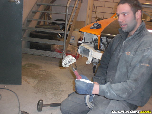

Vi fick låna ett grymt verktyg av Lången (www.garaget.org/mpre) men vi fattade inte riktigt hur det funkade så vi våldade istället. Gick bra det med! Lopez i stilstudie.
https://www1.garaget.org/gallery/archive/2951/868138_j2m016.jpg
Däremot var verktyget kanon när det var dags att pressa i bussningarna!
https://www1.garaget.org/gallery/archive/2951/868141_dhk93k.jpg
Sen ägnade sig farsan åt plastrutorna, Jag klantade mig lite när jag kapade dörren första gången så vi fick kapa lite till. Fastsättningen av rutorna är ganska simpel. Rutorna sitter redan hårt i orginal listerna så Farsan skruvade bara dit skruvar precis under rutorna så dom inte kan komma neråt. Ganska vanligt beprövat sätt.. Varför krångla till det?
https://www1.garaget.org/gallery/archive/2951/868144_soamk0.jpg

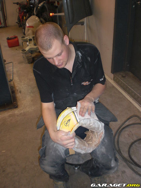

Medans jag behövde fortsätta på hjälmen som måste bli färdig imorgon.
https://www1.garaget.org/gallery/archive/2951/868151_q7ad6k.jpg

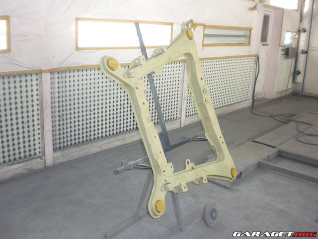

Subframe upphängd och bussningarna är maskerade.
https://www1.garaget.org/gallery/archive/2951/868152_khmph6.jpg
Silver eller mattsvart? Det blev mattsvart tillslut. Det skall ju ändå sitta en motorn här på.
